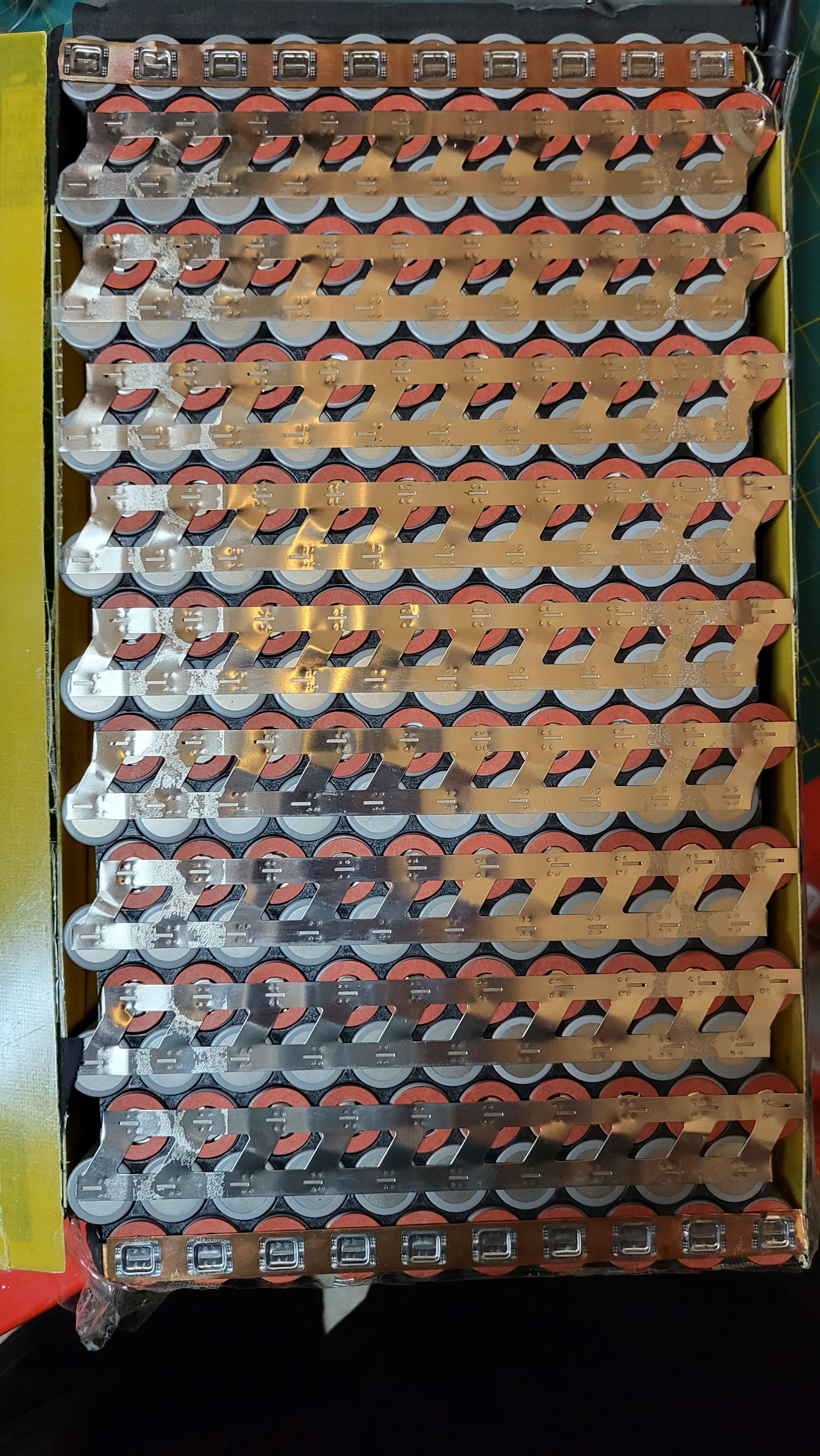

ich teile die Beurteilung von error. Sehr Übel!
Mehr als die Hälfte der parallel-geschalteten Zellenbänke (kompletter unterer Teil) haben den noch sicheren Spannungsbereich bereits unterschritten (Über zwei Bänke gemessen, müssten mindesten 5 Volt anliegen, wenn da noch Etwas gesund wäre).
Die oberen Bänke bzw. Stränge haben - sieht zumindest so aus - auch ausgelaufene Zellen zu beklagen, obwohl 2x4V=8 Volt eigentlich noch genug Spannung wäre.
Den Zellenblock würde ich wohl dem Recycling zuführen. Dem alten BMS, das so etwas hätte verhindern sollen, würde ich auch nicht mehr trauen.

Danke für die ganzen Rückmeldungen und sorry für die späte Antwort von mir, hatte die letzten Tage viel um die Ohren.
Ich habe mir nun den zweiten Akku einmal angeschaut. Der wurde auch in der Vergangenheit bereits geöffnet, die Schrauben vom Gehäuse waren dermaßen ausgenudelt, dass ich diese nur vorsichtig aufbohren konnte. Drinnen war alles mit normalen Tesafilm neu verklebt, bei den Zellen selbst wurde jedoch nichts ausgetauscht. Ließ sich zumindest nichts erkennen.
Auffällig ist, dass die Gesamtspannung identisch ist und dass auch die Spannungen der einzelnen Blöcke sehr ähnlich sind.
Die unteren fünf Blöcke haben wieder viel zu geringe Spannungen (2, 2.2, 3, 1.9, 3.5V)
Anschließend haben die folgenden fünf Blöcke wieder jeweils 8V.
Zufall?

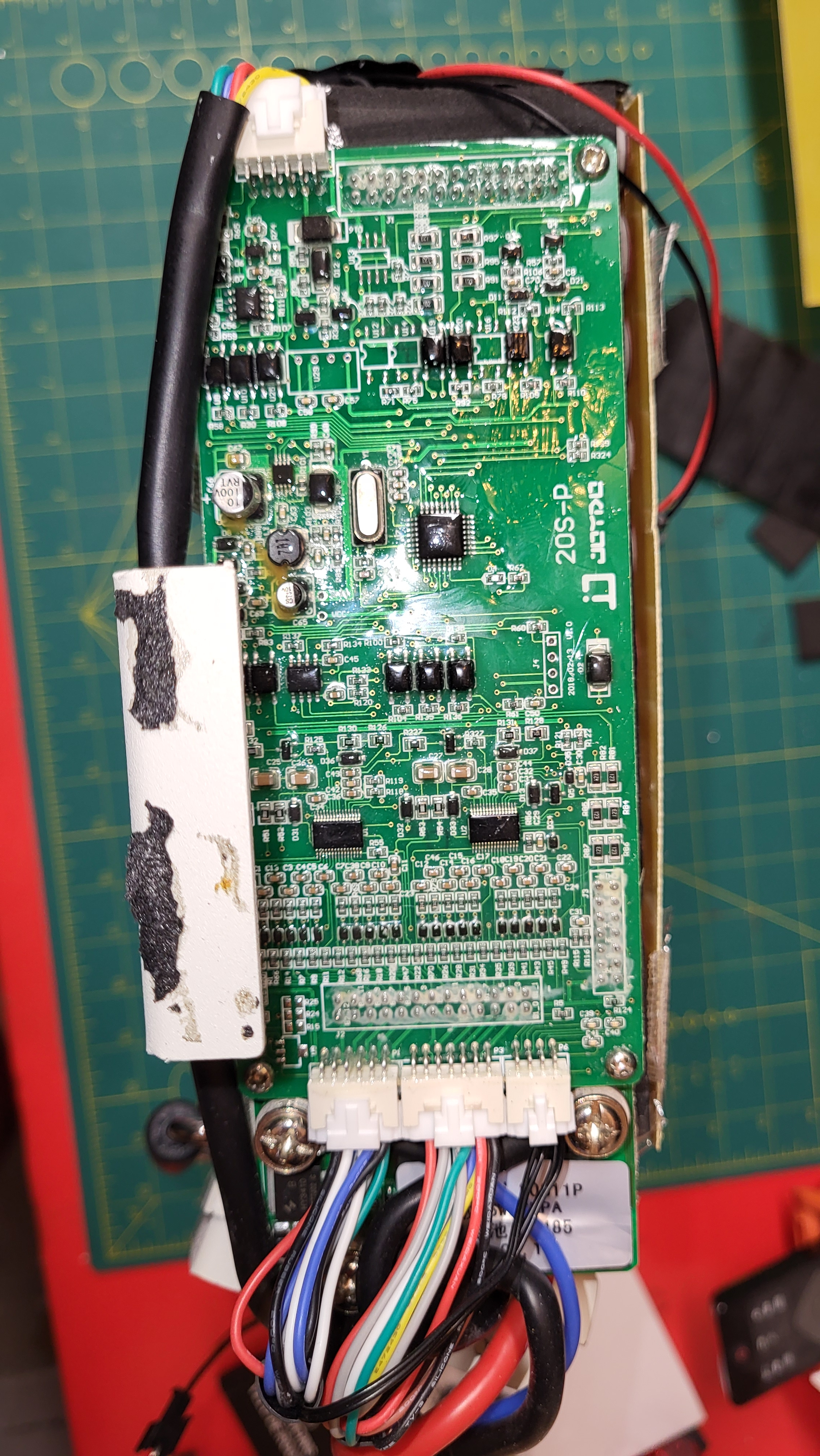

Ich selber habe leider echt wenig Ahnung, habe aber mal ein Foto vom BMS hochgeladen

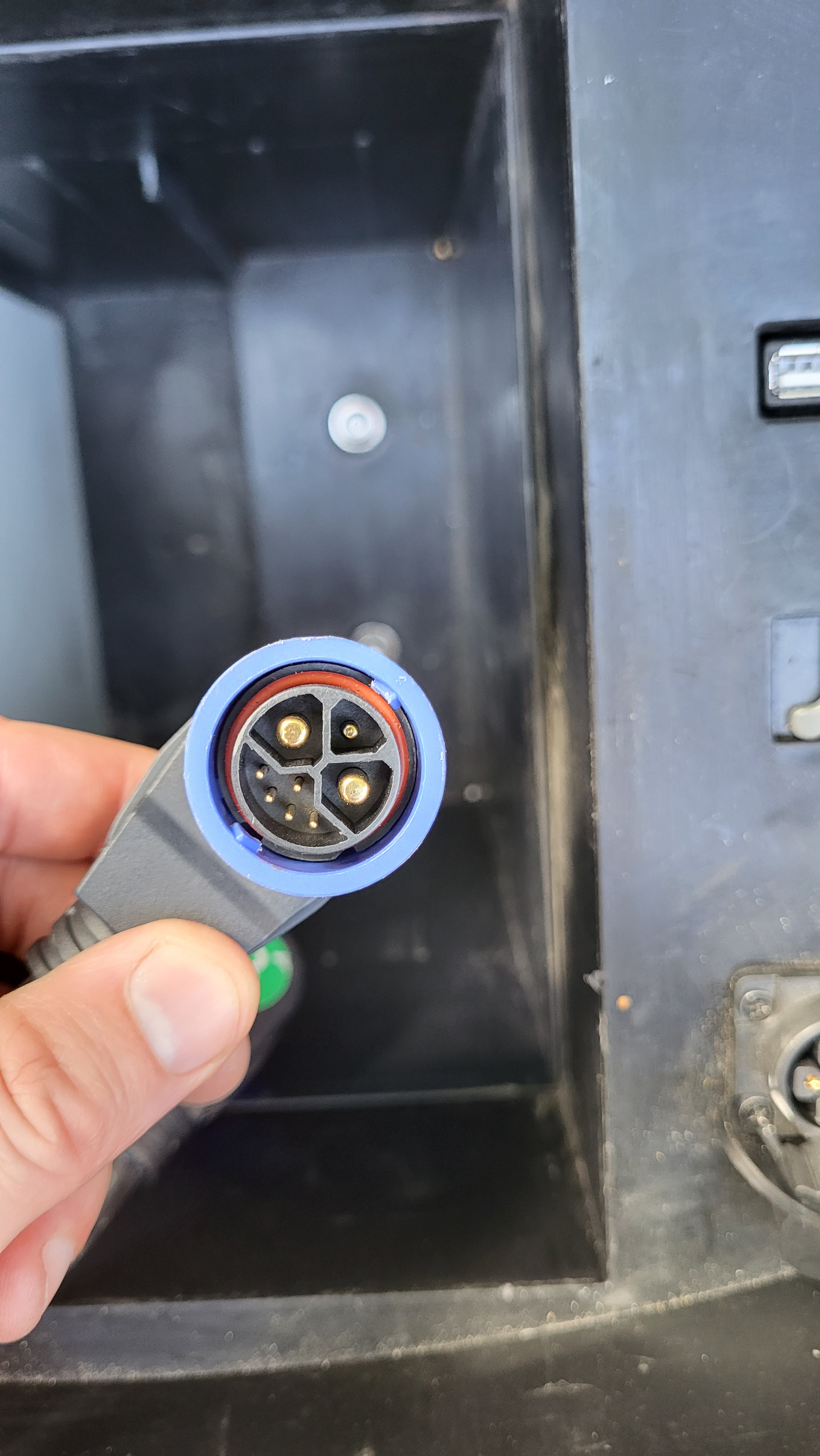

Ja zweipolig und ein blauer (Hilfskontakt?)

Uih, da gäbe es jetzt eine Menge zu schreiben, aber leider keine Lösung.
Auf dem Blid vom Akku kann man klar erkennen, dass die Verbinder nicht zum Cellspacing-Raster passen.
Die Verbinder sind für größere Abstände gemacht.
Das BMS sieht ziemlich aufwändig aus. Hat das noch eine zweite Etage mit den FETs?
Das was wir auf dem Bild sehen, ist nur ein Prozessor und eine recht aufwändige Balancerschaltung.
Wo gehen die ganzen Kabel hin?
Auf mich macht das alles den Eindruck von Recycling.
Ich hätte eher ein BMS in der 5 Euro Klasse erwartet, nicht sowas.
Zwei Akkus mit den gleichen Symptomen und einer war schon geöffnet?
Ich weiß nicht ob das jetzt weiterhilft, aber sowas in dieser Kombination sieht man zum Glück recht selten.
Ein Akku mit 200 Zellen, der grundsätzlich brauchbar aufgebaut ist mit solchen Fehlern?
Vielleicht haben die irgendwelche Rückläufer verwertet?
Oder der Hersteller ist selbst beschi**en worden und sein Lieferant hat fehlerhafte Zellen untergemischt?
Sind das Klebereste auf den Verbindern oder irgendwelche Chemierückstände?
Zumindest sind einige Schweißpunkte dodgy ausgeführt. Die könnte man mal untersuchen ob da die Zelle zerbratzt ist.
Eine Lösung? - Habe ich nicht. - Jedenfalls nichts was mit Reparatur zu tun hätte.

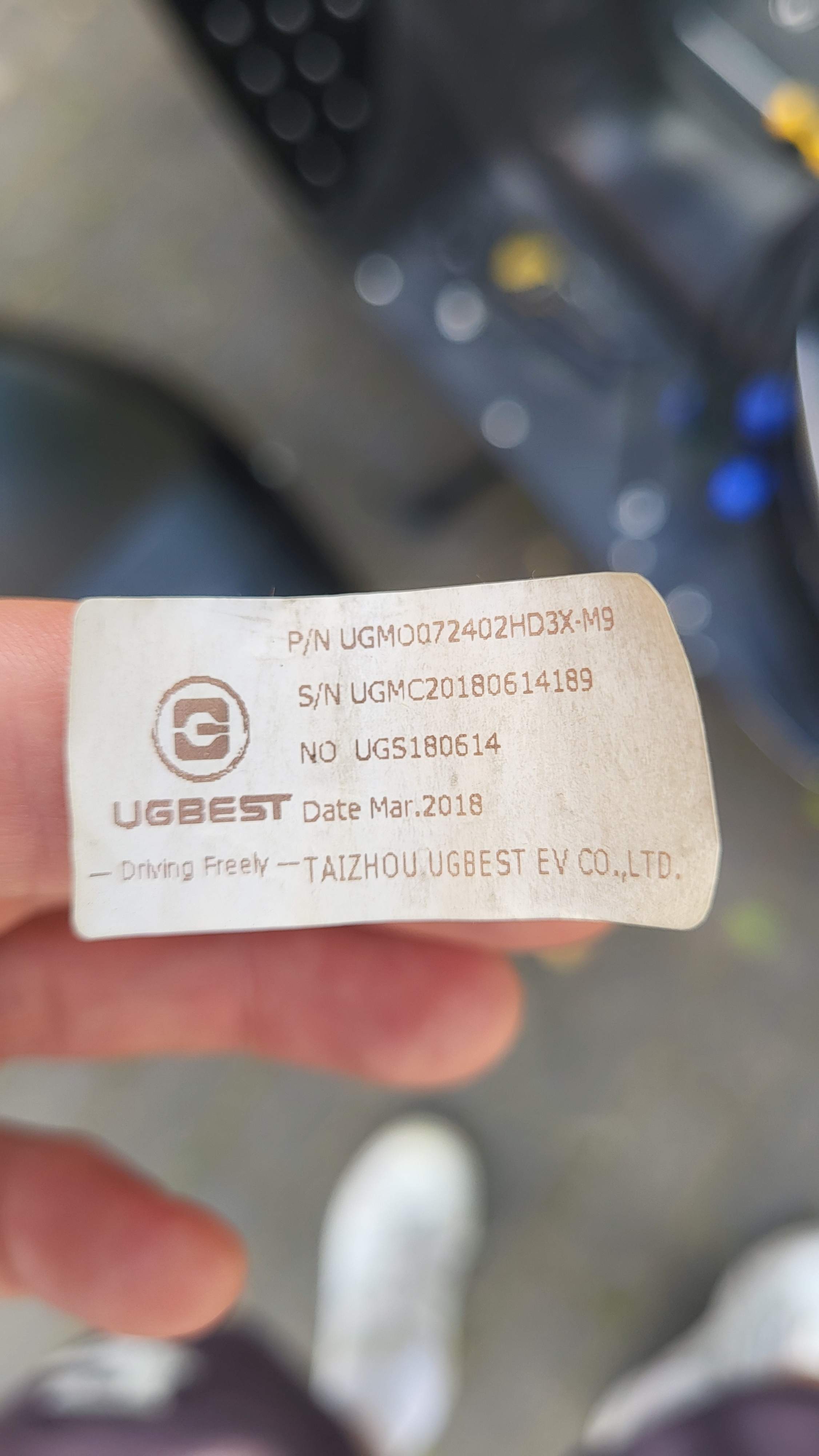

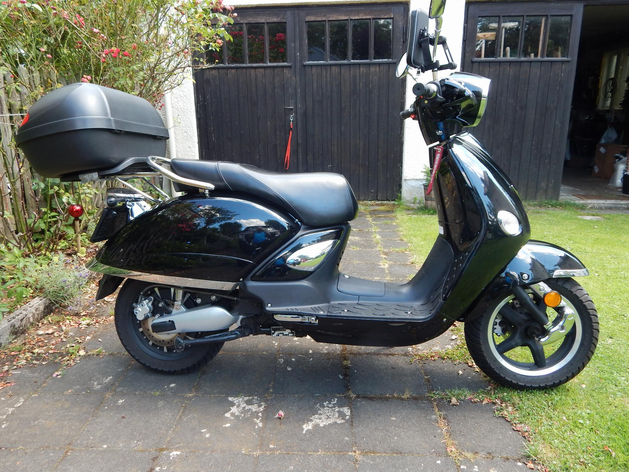

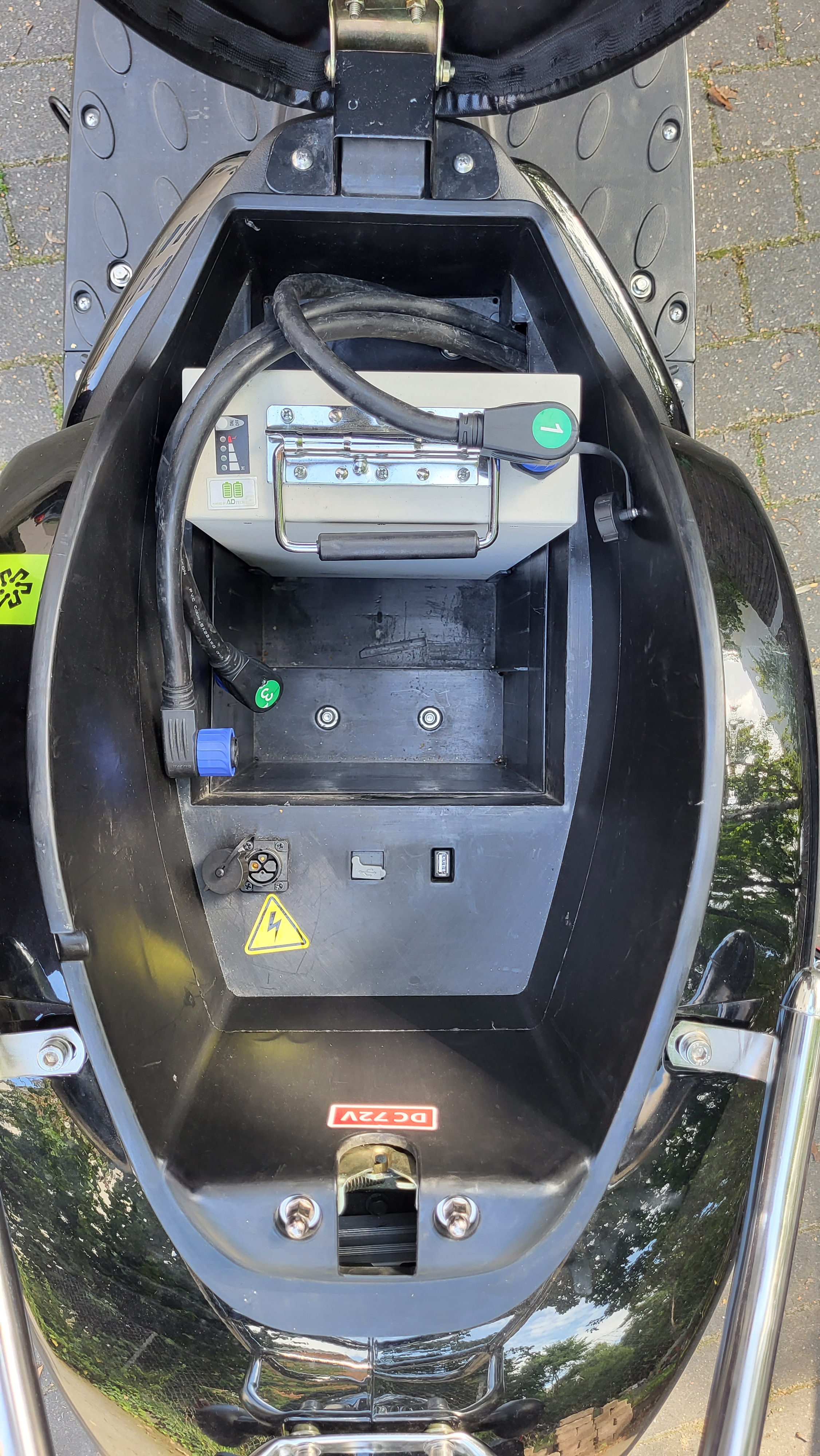

Wollte vorhin mal schauen welcher Controller verbaut ist. Leider muss man dafür die gesamte Verkleidung abbauen, habs dann doch gelassen.
In jedem Fall ist es wie gesagt ein umgelabelter UGBEST Legend. Überall entsprechende Logos und Sticker gefunden.
Habe nochmals ein paar Fotos gemacht.
