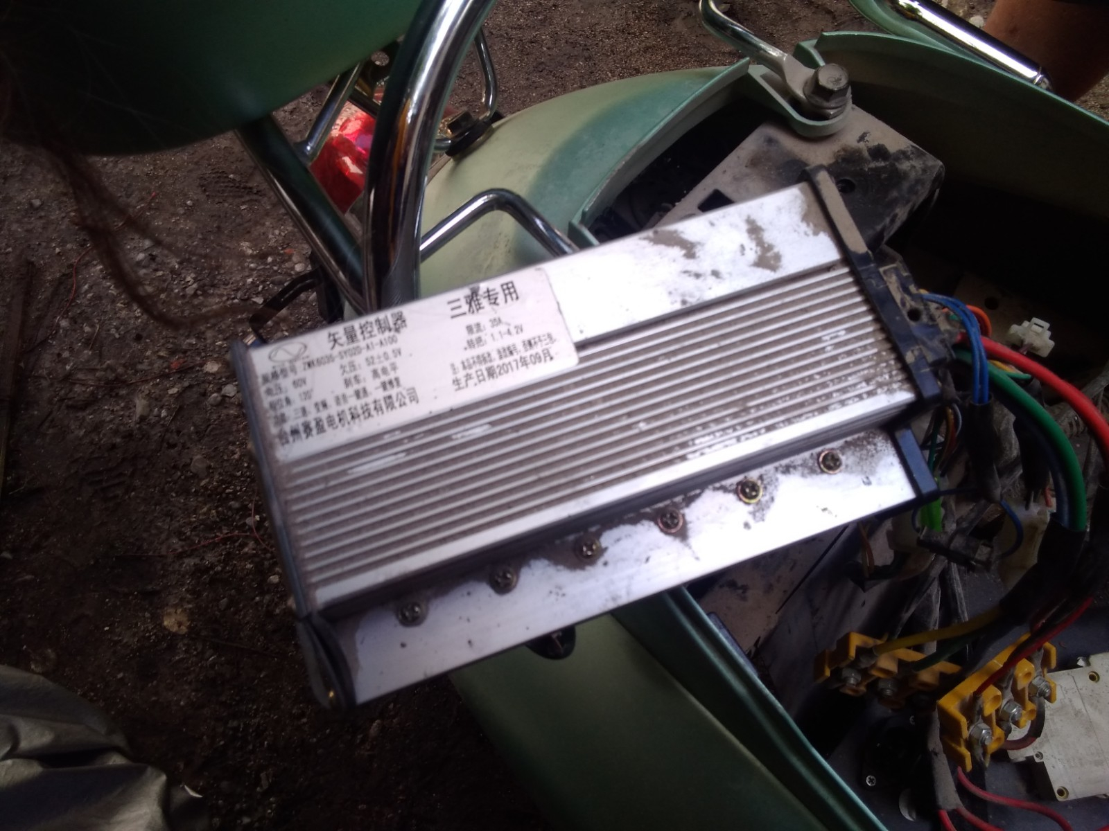

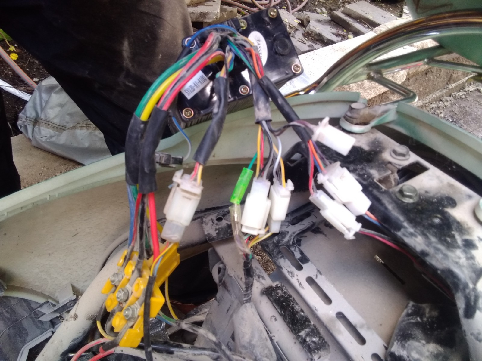

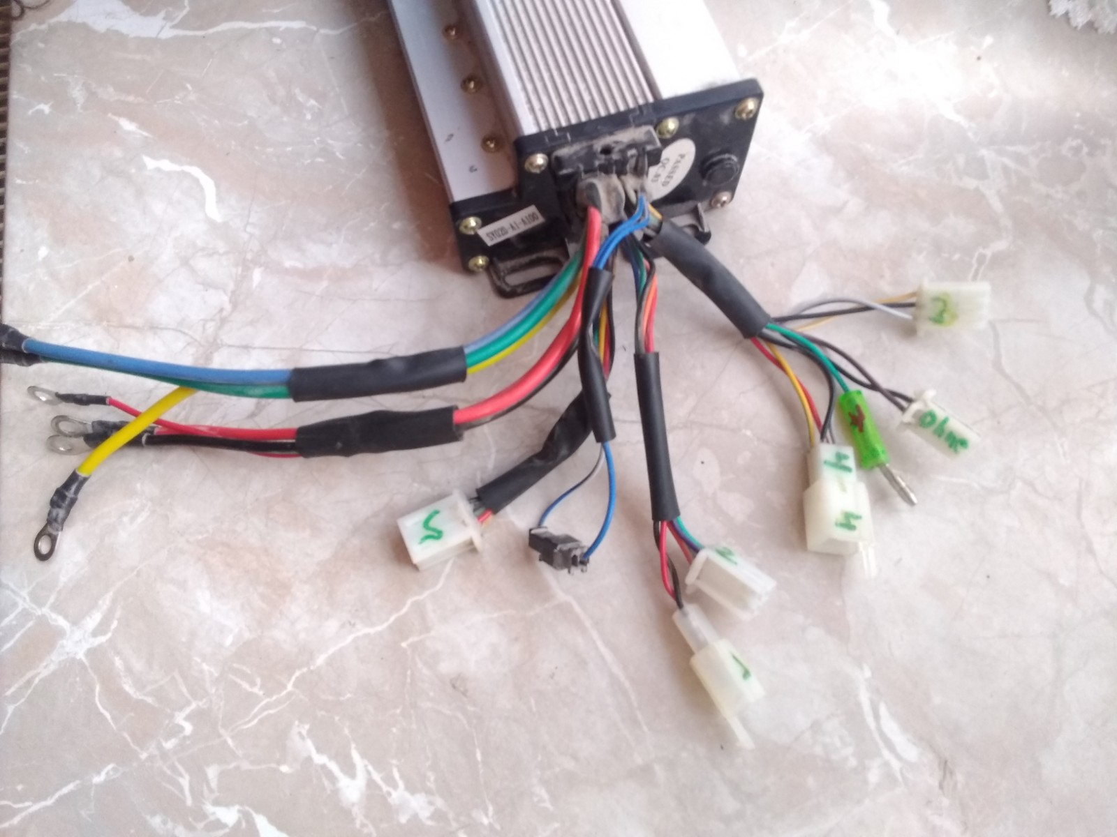

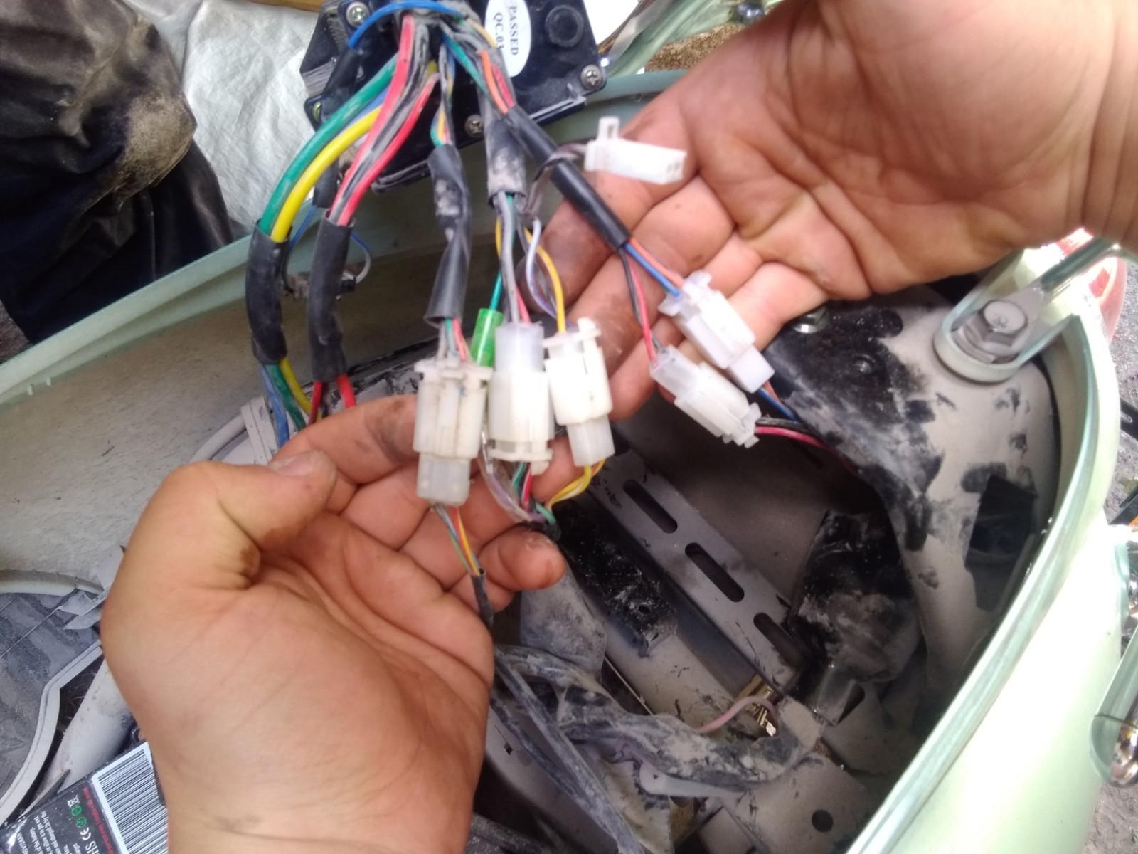

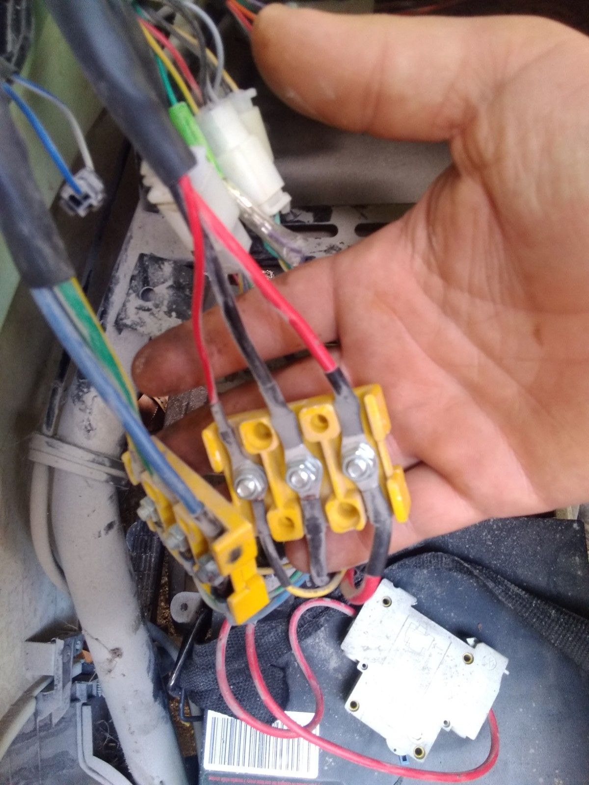

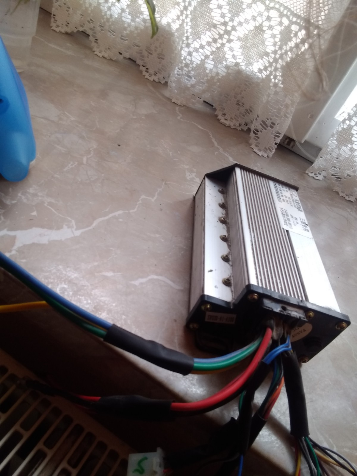

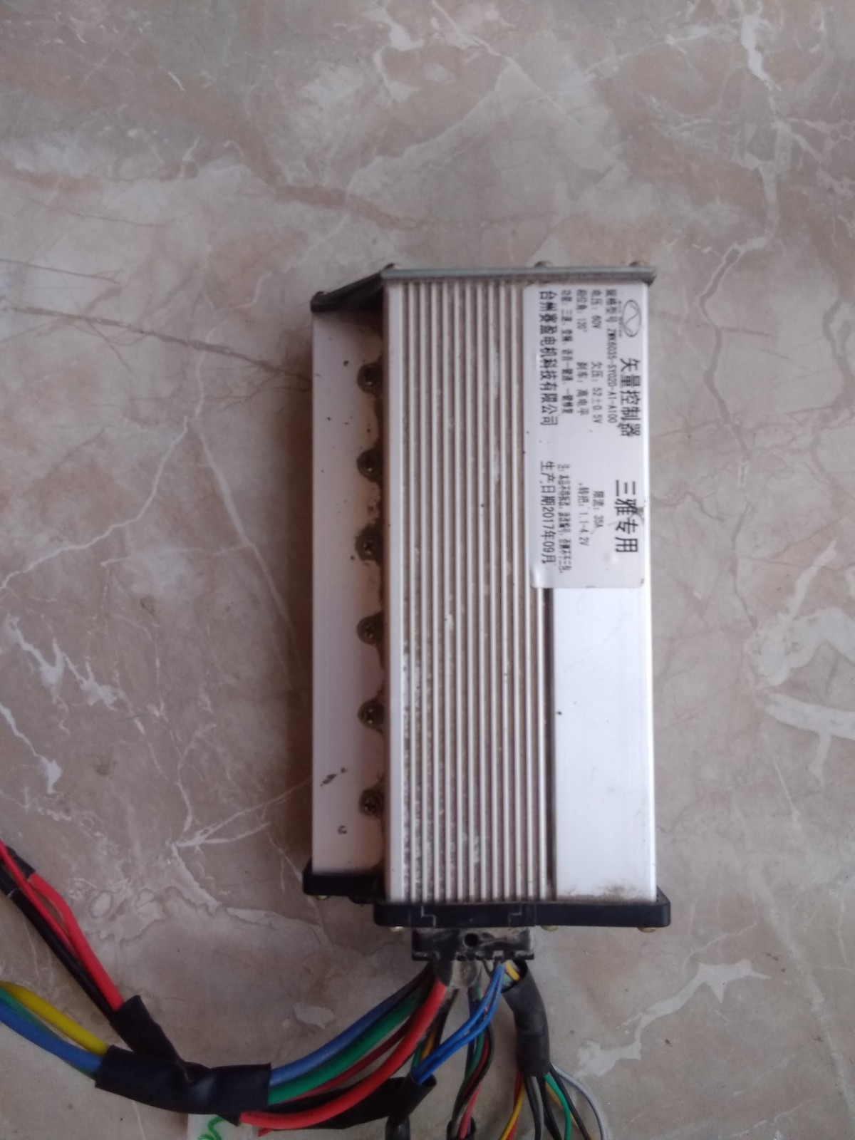

hallo! einen schritt weiter, also controller ausgebaut und tatsächlich das rad geht wieder, stockt nicht mehr.
heisst also es liegt tatsächlich am controller.
nun habe ich ein paar bilder gemacht, da sind ja soviele anschlüsse unglaublich..
also bräuchte ich einen wo das ungefähr alles so passt.
da meine kamera nicht so gut ist schreib ich hier noch was auf dem draufsteht.
ZWK6035-SY02D-A1-A100
oder
ZWK6035-SYO2D-A1-A100
(kann nicht erkennen ob es nach dem y eine zahl 0 oder buchstabe O ist.
52+-0,5V
60V
120
35A
1.1-4.2V
sine motor
an der seite steht noch:
PASSES QC.03
ich habe alles beschriftet, da wo "ohne" draufsteht der war nicht angeschlossen.
ich hoffe es kann mir jemand helfen und einen link von einem controller hier reinstellen, ich bin schon seit 3 stunden auf der suche und finde einfach nicht das richtige.
könnte das vielleicht etwas sein? aber da fehlt soviel ich weiss ein anschluss...
https://www.amazon.de/dp/B0816NS8QM/ref ... s9dHJ1ZQ==
und ah der roller hat 800 watt, leider da muss man ja auch aufpassen oder? oder geht dort so ein 1000 bis 1500 watt controller?
desweiteren könnte auch ein elektricker oder so auch den controller wieder in ordnung bringen? ist da vielleicht nur etwas durchgeschmort oder ne sicherung raus? kann man den aufmachen und reparieren?
falls ich keinen finde....
Danke für eure Hilfe!!!!!
didithekid
Beiträge: 7011
PLZ: 53757
Re: bitte verzweifelt um hilfe, bei radnaben motor
Beitrag von didithekid »
erst einmal versuche ich die Beschriftung zu entschlüsseln:
52+-0,5V - ist die Abschaltspannung "Motor aus" bei Batterie fast leer.
60V - Nennspannung 60 Volt
120 - Phasenverstatz 120°
35A - maximaler Phasen-Strom 35Ampere
1.1-4.2V - Spannungsbereich der normalen Hall/Gasgriffe
sine motor - Sinus-Ansteuerung (die auch die 2-mode-Geräte können)
Offene Frage (zur eingen Mehr-Kabeln) habe ich noch:
Hat der Roller einen Fahrstufenschalter/drücker (z. B. Fahrstufen 1, 2, 3)?
Hat der Roller eine Einrichtung zur Fernbedinung und zum Diebstahlschutz?
Hat der Roller einen Digitaltacho?
Vermutlich sind die Kabel für Rückwärtsgang (Reverse) nicht belegt.
Wenn der Originale Controller nicht oder nur überteuert zu bekommen ist, sollte eine Alternative mindestens die Leistungswerte erfüllen.
Der Ersatz-Controller sollte daher wohl besser von der Strombegrenzung höher als 35 Amprere liegen.
Allerdings wird die Auswahl eingeengt, wenn Ersatz in einer Woche da sein soll.
So etwas liefert zumindest den Strom:
https://www.ebay.de/itm/384166006252?ha ... SwVsFgn5-g
Die Arbeit wäre dann die Suche, welches Kaben welche Funktion hat und das Umverkabeln.
Die riesige Auswahl in China wäre allerdings ggf. 6 Wochen unterwegs und kostet ggf. auch noch Steuer/Zoll.
Da fände man:
https://de.aliexpress.com/item/33006773 ... 8bae958c-3
https://de.aliexpress.com/item/32808697 ... 6304gZnC53
und programmierbar (inklusive Zoll/Steuer):
https://de.aliexpress.com/item/10050015 ... fbb1847-20
Man kann so einen programmierbaren Controller auch mit passendem Display bestellen, und riskiert dann weniger Schererreien,
beim Herstellen der Anzeigewerte des Controllers, verliert aber ggf. die Akkuanzeige.
Auch Dieser programmierbar (Version für Hub-Motor), wo ich eine andere Version schon programmiert habe:
https://de.aliexpress.com/item/10050028 ... 19799RjdqB

und ich hatt den controller mal bestellt und angeschlossen:
https://www.amazon.de/gp/product/B08X21 ... UTF8&psc=1
sehe ich das richtig das die 6 kabel mit der öhse für den motor sind? als ich das anschloss passierte nichts, ich dachte das liegt daran das er ab 1500 watt ist.
- also frage welcher ist der beste controller der ohne programmierung am einfachsten mit den ähnlichen steckern ist, oder gibt es diesen orginal auch noch zu kaufen?
- und sind die 6 kabel mit öhsen, wenn ich nur die anschliesse müsste dann der motor gehen?

All das bedingt einen Controller programmierbar.
Beispiel: Wenn du Fahrstufe 1 eindrückst für Normal, muss der Motor wissen, wieviel Strom (Ampere) anliegen müssen.
Das bekommt der Motor vom Controller je nach Einstellung....
Diebstahlschutz: Der Controller muss dann den Fahrstrom sperren.
Usw....
kraftstein hat geschrieben:
Sa 10. Jul 2021, 10:04
Dem Controller (sofern programmierbar) ist es Wurscht wie Banane, wie stark der Hubmotor ist, (ob nur 800 W oder gar 1500 W)
solange der Controller bis zu der Wattzahl bei der vom Akku kommenden Spannung (hier 60 V) den Strom (in Ampere) verarbeiten kann.
Gibt es m.W. nach nicht mehr. Weder der eine noch der andere.
Du kannst versuchen, bei der von Didi verlinkten Firma, einen Controller des baugleichen Modells dieser Firma zu bestellen.
Ich habe aber da wenig Hoffnung, dass du einen bekommst....und wenn, wartest du mind. 6-8 Wochen darauf (wird in China bestellt)!
Nee wie denn? Du musst über den am Controller angeschlossenen "Gasdrehgriff", den Strom vom Akku zum Motor freigeben....
Entsprechend der Einstellung des Fahrstufenreglers, wird dann Strom an den Motor freigegeben.
Daher benötigst du auf jeden Fall einen Controller, der alle Fahrzustände berücksichtigt, Rückmeldung bezüglich Rekuperation, Akkustand usw. macht.
Das ist (Stand bis jetzt) häufig nur mit einem programmierbaren Controller möglich.
Du musst bei der Programmierung, nur bestimmte Stecker zusammengesteckt/angeschlossen haben,
der Roller aufgebockt stehen (das Hinterrad muss frei drehen können) und dann verschiedene Einstellungen durchprobieren.
So wie hier als Beispiel:
https://www.youtube.com/watch?v=MMWJpII0OA4

auf den Fotos von den Kabeln des alten Controllers sind die Farben der verschiedenen Kabel kaum zu erkennen.
Und Laufen wird der Roller vermutlich erst, wenn quasi alle der alten Kabel identifiziert und überwiegend angesclossen sind.
Erkennen kann ich die zwei gelben dreifach-Verbinder. Da sind einmal dick Gelb Blau Grün die Motorpohasenleitungen die Du vermutlich schon richtig verkabelt hast. Im Anderen sind dick Schwarz un dick Rot die Versorgungsleitungen in den Controller. Die dritte dünne Leitung mit Öse ist so glaube ich rot. Das könnte die Einschaltspannung sein, aber wer weiß?.
Zum Motor muss nun noch eine andere Leitung mit großem Stecker führen bei der mindestens rot,schwarz, gelb, blau, grün vorhanden sind.
Auf den Fotos sind die Farben nicht klar. Auch die Leitung zu Hall-Gas-Griff konnte ich nicht identifizieren. Die drei Gänge erfordern mindestens drei Schaltleitungen (vermutlich in eigenem Stecker). Da könnte man aber zur Not alle Verbindungen weglassen, auch bei der Diebstahlanlage.
Wichtige Leitungen sind die Sicherheitskreise der Bremsen und des Seitenständers, ohne die gar nichts laufen wird.
Wenn Du jetzt schon einen neuen Controller gekauft hast (der wohl auch ersteinmal funktionieren wird), solltest Du auch dessen Kabel mit Beschriftung mal fotografieren (Mandarin kan ich aber nicht lesen). Auch da müssen die Wichtigen von den Unwichtigen seperiert werden.
Ansonsten tappen wir im Dunkeln.
