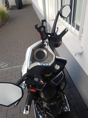

Mich interessiert was ihr so am Roller nach dem Werkszustand verändert habt. Es gibt (zumindest beim Hawk) so viel Hohlraum, dass da doch bestimmt jemand Gebrauch von gemacht hat? Oder habt ihr etwas anderes drangebaut? Ich habe z.b. schon jemanden mit Motorradspiegeln gesehen.
Ich fange Mal an, auch wenn es wirklich nicht viel ist:
Habe eine günstige Handyhalterung angebaut, um mich in der Stadt besser zurecht zu finden und um Staus zu umfahren.

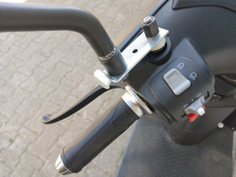

Den Handyhalter habe ich auch verbaut an meinem Classico Li, außerdem Spiegelverlängerungen und ein Windshield, ein neues Topcase mit Platte drunter und zuletzt habe ich mir noch Weißwandreifen aufziehen lassen.
