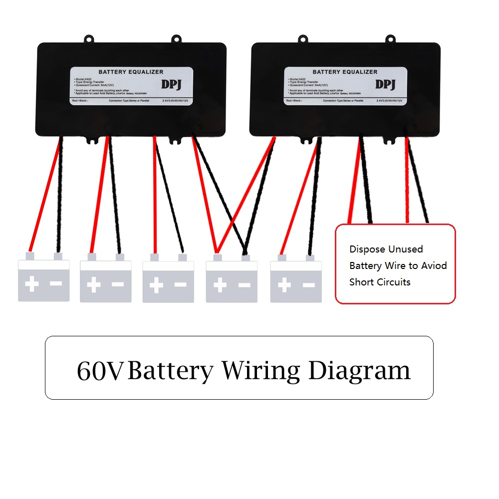

Kauf dir 2 Stück HA02.
Den ersten HA02 normal anschliessen.
Den zweiten HA02 mit Anschluß Nr. 1 auf die vierte Batterie legen - Nr. 4 ist somit doppelt belegt.
Anschluß Nr. 2 auf Batterie 5
Anschluß Nr. 3 auf Batterie 6
Anschluß Nr. 4 bleibt frei

An den Ladungsausgleichern sind Kabel 1mm² mit Ringkabelschuhen für M8 Schrauben vorhanden. Sicherungen sind nicht vorgesehen.
Ja, das normale LG kann man weiterverwenden.
Die Ladungsausgleicher schützen die Batterien insbesondere beim Laden vor dem Auseinanderlaufen der Spannungen insbesondere einer einzelnen Batterie.
Wenn der Roller nicht benutzt wird, alle 1..2 Wochen das LG für 30min anschliessen. Die Ausgleicher haben einen Eigenverbrauch.
Generell halte ich Bleiroller mit 72V und 20Ah = 1,44kWh, davon nutzbar ca. 0,72kWh wg. dem Peukert-Effekt, für batterietechnisch unterdimensoniert.
Batterien sollten länger halten.

Hallo, den Ausgleichslader letzte Woche bekommen und heute eingebaut.
Nach dem anschließen LG angeschlossen, der Lüfter vom LG läuft sofort mit sehr hoher Drehzahl an und Geräusch!!!
Das hat er nicht vorher gemacht, aber nach einiger Zeit lief der Lüfter vom LG wieder normal wie immer.
Deshalb mache ich mir keine sorge mehr.
Nach einiger Zeit ging das LG in den Ruhezustand, Akku somit geladen.
Das messen jedes Akkus ergab eine Spannung von 13.45 bis 13.47 volt.
Somit mach der Ausgleichslader das was er soll.
Werde sehen was die Zeit bringt, ob die Akkus länger leben und die Leistung bis zum Schluss stimmt.
Mfg Theo
