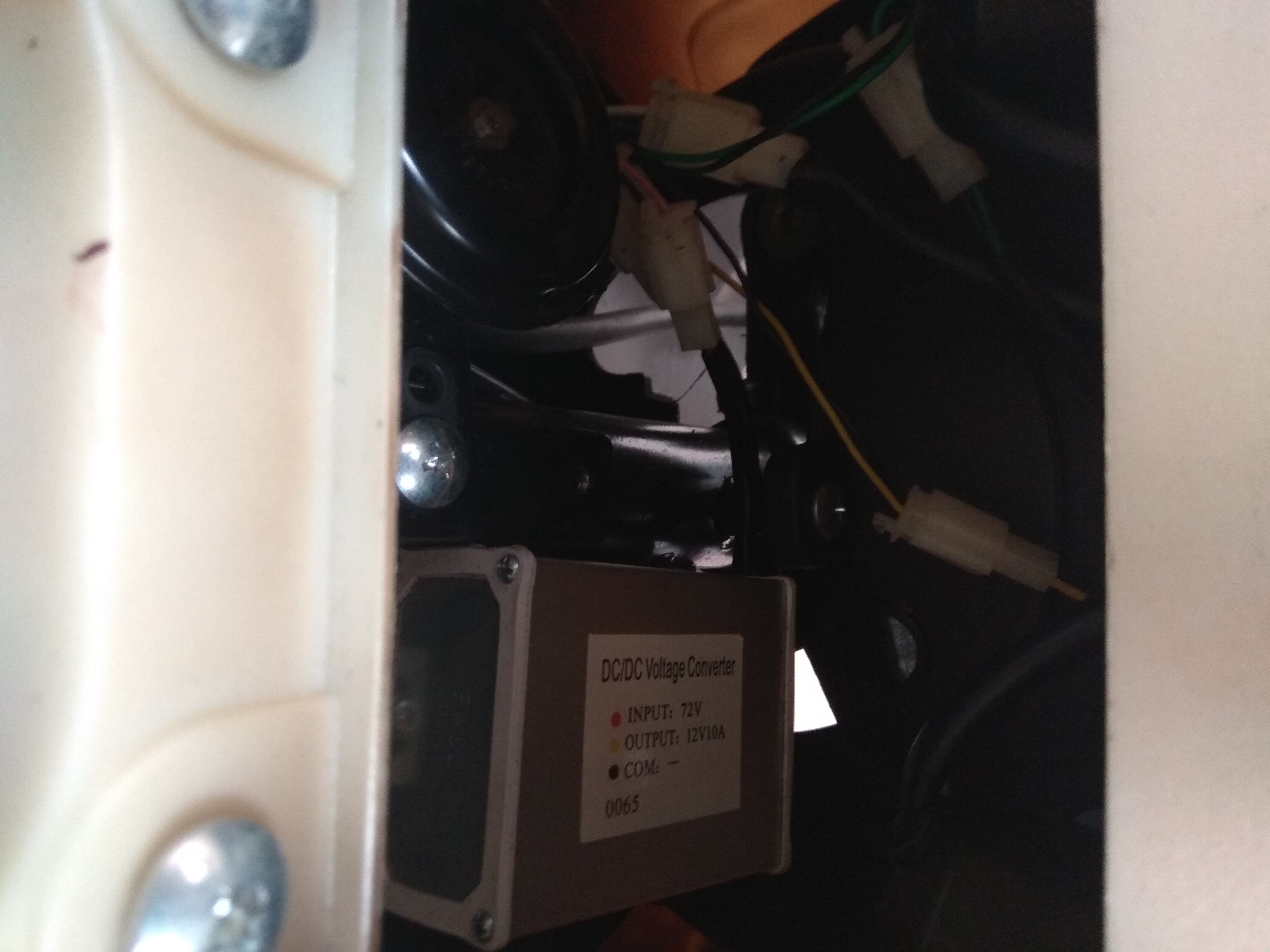

Hier das gewünschte Foto.
- Dateianhänge
- IMG_20190201_164003528.jpg (19.34 KiB) 1988 mal betrachtet

Das ist eher eine Briefmarke (Thumbnail) als ein Foto

habe bei mir mal nachgeschaut.Vorne unter der Verkleidung gibt es bei mir nicht diese kleine Box/Relay nicht. Kannst du mal den genauen Ort definieren wo die sitzt?

Kann jetzt kein Foto machen. Ich erkläre: Du musst die vordere Abdeckung der Lenkstange abbauen, als würdest du an die Behälter für die Bremsflüssigkeit wollen. Da drinne ist nur ein Relais. Du wirst es dort finden. Es ist noch mit einem weißen Kabelbinder in dem ganzen Kabelgewirr verzurrt. Kannst mich auch anrufen wenn du nicht weiter kommst: 01633002101 ab 18.00 Uhr. Gruß Ralf
