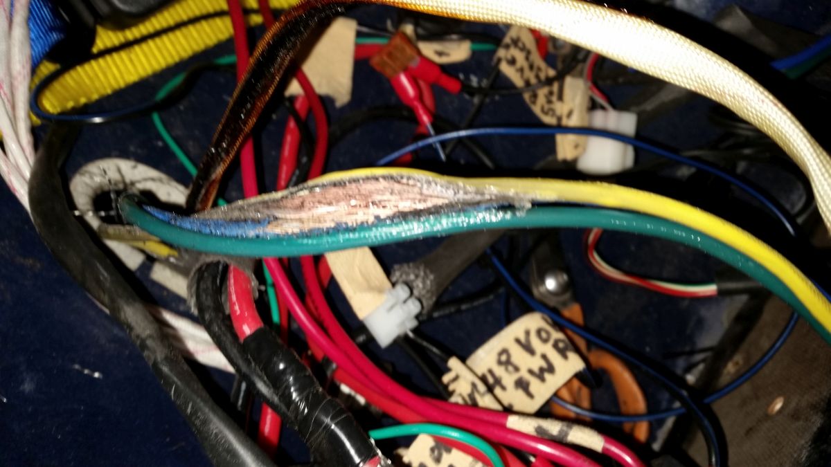

Das ist quasi der Supergau, was bei einem Radnabenmotor passieren kann.( hab die Erfahrung auch gemacht )
Diesen Fehler kannst du mit nichts absichern...aber auch mit gar nichts!
Der Gleichstrom-Radnabenmotor ist ein Dynamo und liefert auch im abgeschalteten oder abgeklemmtem Zustand über das Magnetfeld Spannung.
Werden diese Magnetfelde kurzgeschlossen, hauts dir an der Karre den Anker rein...aber sowas von....
Dieses Problem müsste ja bei den verantwortlichen Fahrzeugzulassern hinlänglich bekannt sein, aber.....?
Hier ein Foto von dem Kabelschluss der Motorzuleitungsdrähte...die Isolierung ist 0,3 mm stark
Die Warnung vom ME kann nicht erst genug genommen werden !

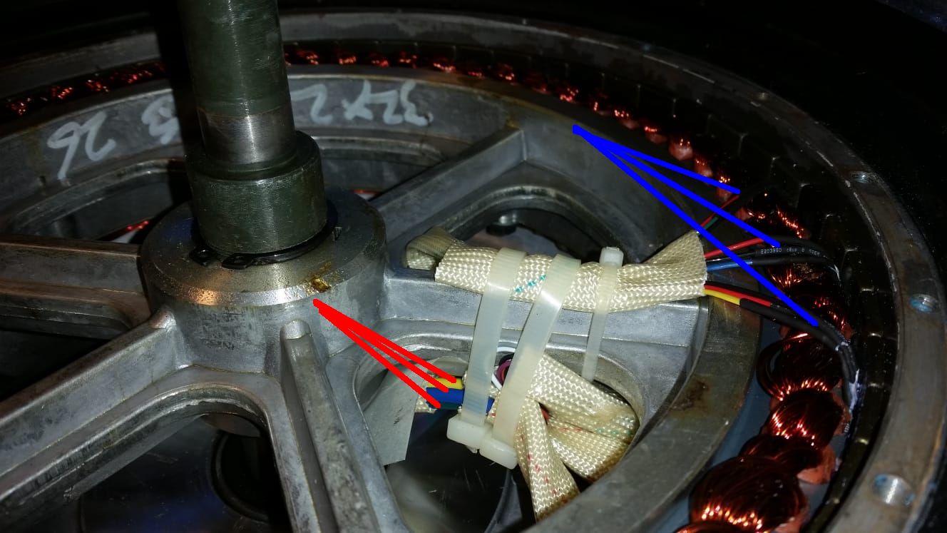

Das könnte auch nur eine defekter Hallschalter im Motor sein. Dann weiß er Controller nicht so recht, wie die nächsten Phasenbestromung erfolgen soll. Manche controller gehen dann gleich in "Hallsensor Fault" Modus und stellen den Betreib, aber andere probieren das noch eine Weile weiter, weil sie von den anderen zwei Sensoren noch Signale kriegen, was zu etwas ähnlichem wie Zündaussetzern beim Verbrenner fürht und auch ähnlich klingt.
Einfach mal hier im Forum suchen nach Hallsensor erstzen, Radnabenmotor zerlegen oder ähnlichem. Wurde hier shcon merhrfach auch mit Bildern beschrieben. Aber durch die starken Permanentmagnete ist es ein sehr mühsames und potentialle gefährliches Unterfangen wegen der massiven Klemmgefahr, wenn mal ein Finger zur falschen Zeit am Flaschen Ort ist.
Manche Motoren, speziell von QuanShun, haben aber zwei Hallsätze an Bord, sprich es könnte ein einfaches Umstecken des 5-poligen Hallsteckers an den controller schon für Abhilfe sorgen.

Blau sind die 3 Hallsensore
Rot ist U-V-W , wo die Spulenpaare zusammengefasst sind
