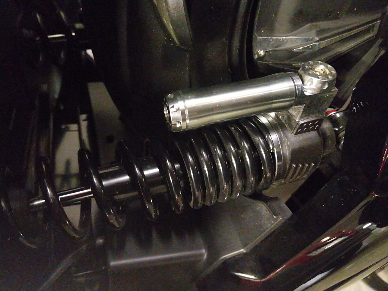

Re: Elektroroller Futura Hawk 3000 li - Stossdämpfer hinten einstellen
Hier mal ein Foto vom Dämpfer! Vielleicht kann ja jemand was dazu erklären...
