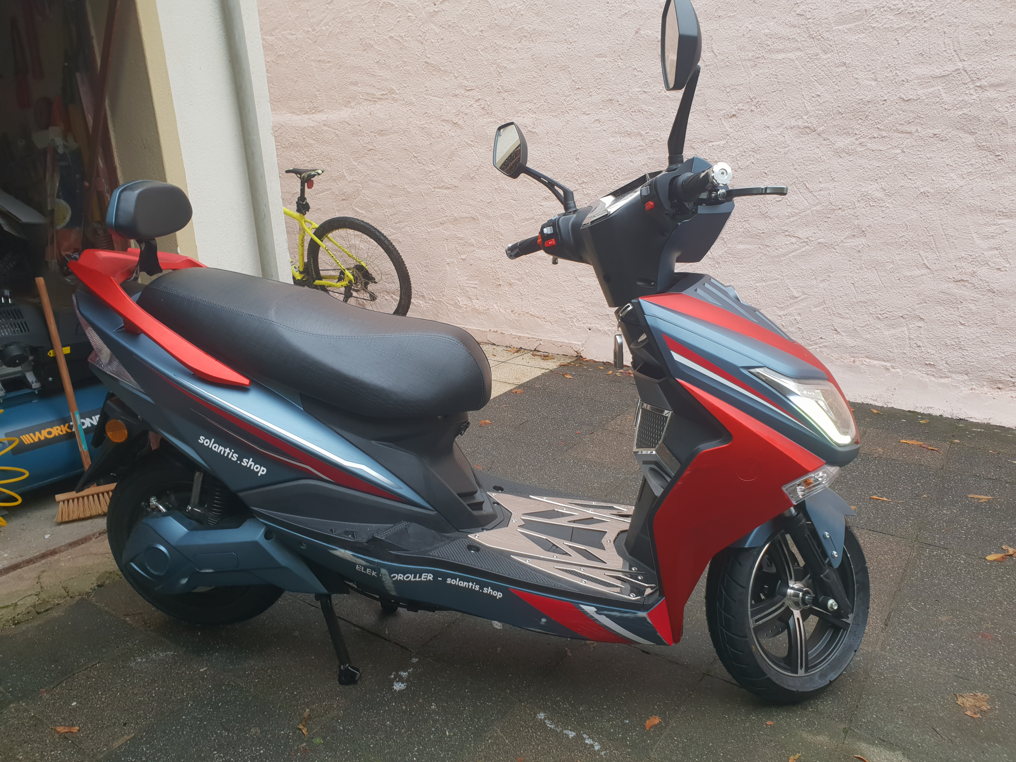

Hallo, habe mich eben mit dem Hawk auf nasser Fahrbahn verbremst. Er hat mich abgeworfen und ist auf der rechten Seite weitergerutscht.
So wie es aussieht ist nur die Optik betroffen. Weiß schon einer welche Farben das sind, bekommt man die irgendwo? Ein kleiner Riss ist im unteren Seitenteil, kann man das Plastik kleben?

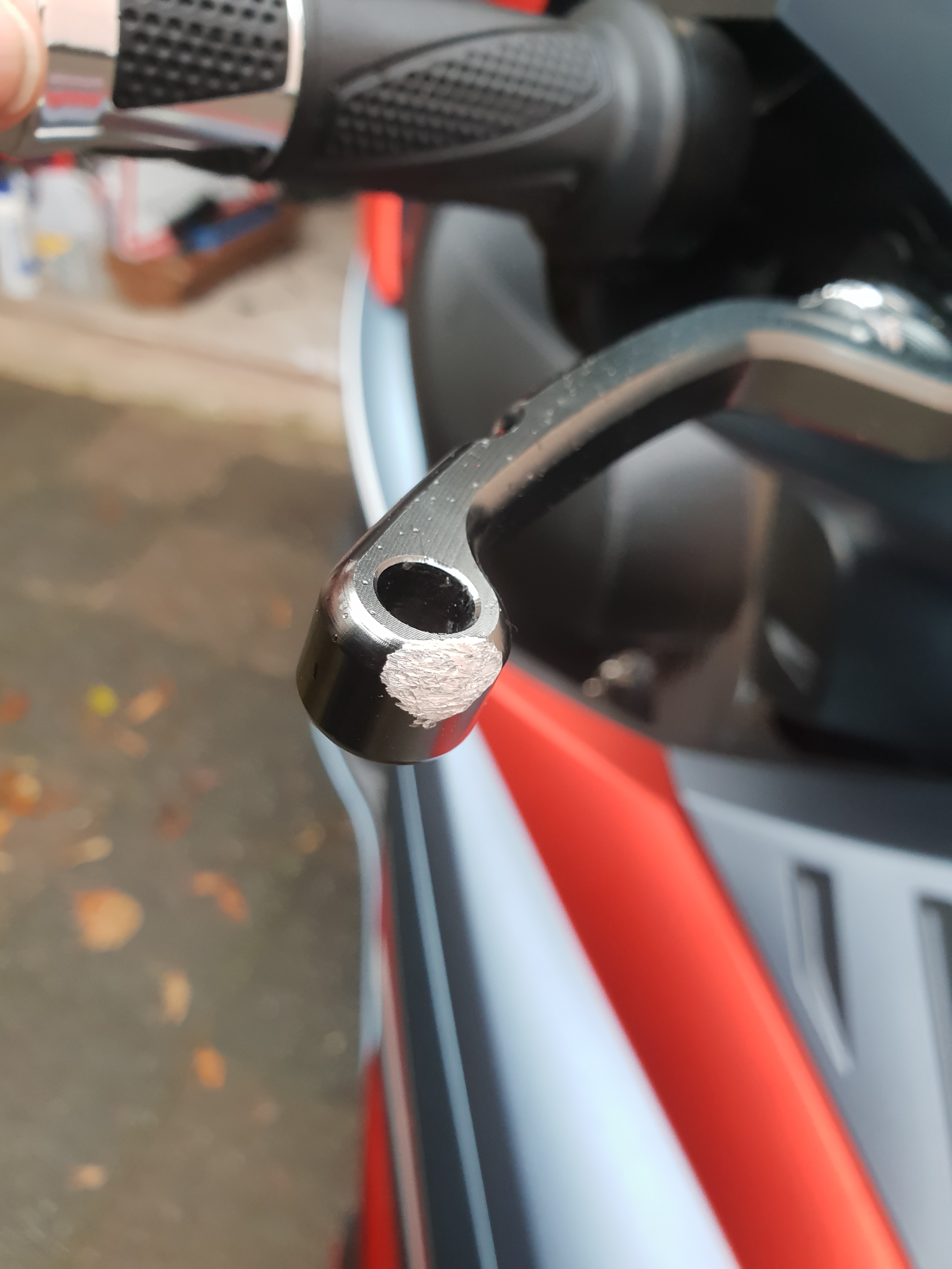

Bremshebel gibt es von Stellen wie Racingplanet oder Louis. Das ist mit Abstand das wichtigste, was ersetzt gehört. Und das Zweitwichtigste, das ersetzt gehört, sind möglicherweise die Reifen. Denn bessere Reifen können so einen Abflug weit unwahrscheinlicher machen.

wenns nur um das stabilisieren der kunstoffteile geht dann ist es recht einfach , das beschädigte Teil abbauen , mit klebeband den Riss so fixieren das der spalt möglichst nicht zu sehen ist , von innen anrauhenund entfetten, etwas Glasfaserspachtel anrühren ,mit etwa 3-5%Härter gut vermischen (nicht mehr )und mit einem spachtel von innen auf den Riss auftragen . da darf man nicht so lange rummachen denn der faserspachtel zieht recht schnell an . wenn man nicht gut gemischt hat oder zuviel Härter genommen hat zu schnell . es empfiehlt sich Gummihandschuhe anzuziehen weil das Zeug an den fingern besonders gut haftet. nach 20min ca , je nach temperatur ist der Kram dann schon hart und belastbar . wem es um die optik, also aussen den sichtbereich geht , da empfehle ich ungeübten die finger von zu lassen . das kann man zwar erklären oder sich bei you tube anglotzen , aber wer da nicht erfahrung und ständige Routine hat, der /die bekommt das nicht hin und es wird murks . da ist es hübscher mit dem äusserlich sichtbaren kampfspuren zu leben , dier Richtige farbcode und sprühdose nutzt dem Laien da gar nix . es wird schrecklich aussehen . mit einer sprühdose ,oder auch professionellen lackierpistole baut man Lackschichtenvon wenigen 100stel mm aufund diese Lackschicht verdeckt nichts . ein laie bekommt die vorarbeiten idr. einfach nicht hin . klar gibt es leute die die notwendige Geduld haben, sonst würde es ja keine Lakierer geben . wer sich das zutraut sollte erstmal an schrott üben , üben und nochmals üben bevor er das teil das wie neu aussehen soll auch nur anfasst . ist sowieso nicht mit etwas Material für 20 € getan . da kommt so einiges zusammen was man nicht im Baumarkt oder so bekommt , zumindest nicht in der notwendigen Qualität . das klingt immer alles so einfach ,aber ohne Erfahrung und notwendiges Geschick geht da gar nix aber den riss von innen verkleben,damit es nicht weiterreisst würde ich schon dringend empfehlen Glasfasermatten, so wie solfi geschrieben hat sind gut, aber ne Mords schweinerei . Glasfaserspachtel lässt sich einfacher verarbeiten und man bekommt leichter eine etwas höhere Schichtdicke hin damit es stabil wird . für den sichtbaren bereich ist beides ungeeignet ohne weitere Behandlung................. und das mit den Reifen sehe ich auch so originale schlappen kann man eigentlich unbesehen entsorgenund durch gqualitativ hochwertiges ersetzen . gute Profiltiefe ist nicht alles

Ich bohre meine Risse immer ab, von Innen Sekundenkleber und von Außen ein Aufkleber

die schramme im Bremshebel ist ja unwichtig, aber sollte der Hebel verbogen sein dann in die Tonne damit, sowas richtet man nicht , weil da nicht sichtbare Risse enstehen und der Hebel dann beim bremsen auf einmal weg ist

Der Bremshebel ist voll funktionsfähig, Risse sehe ich keine und er ist augenscheinlich nicht verborgen, nur angeschrappt.
Der Riss ist im unteren Seitenteil in Höhe der hinteren Fussablage, er geht von oben ca. 2,5cm nach unten. Sonst ist alles fest nicht wackelt, oder rappelt bin danach aufgestiegen und weitergefahren.
Naja und die Farbabschürfungen.
