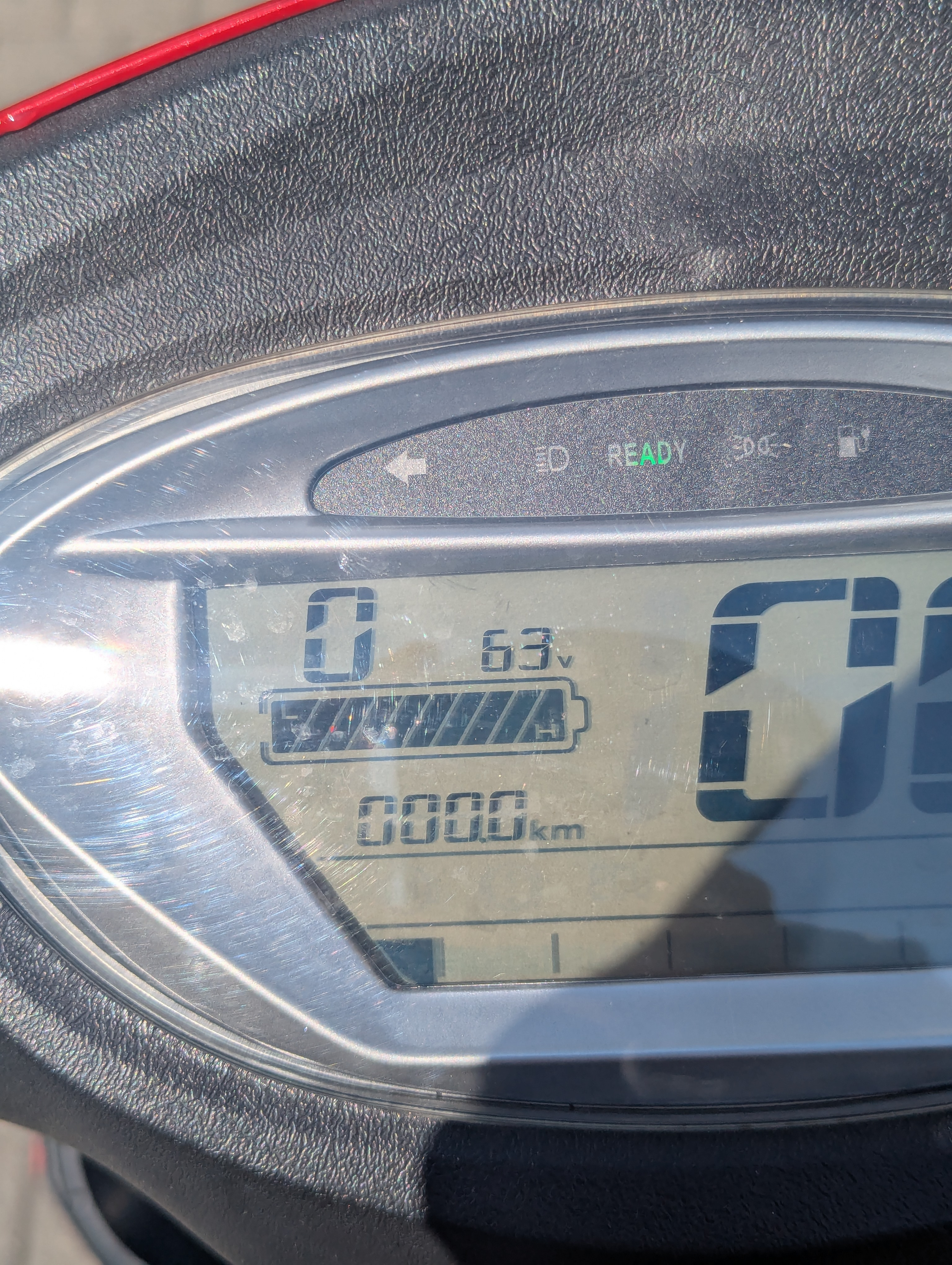

So sieht das im Stehen aus, obwohl ich heute schon ca 20km gefahren bin. Beim fahren verändert sich die Volt zahlt und der Balken wirt mal mehr und mal weniger

das sieht doch eigentlich ganz normal aus und auch dass die Spannung durchsackt, wenn beschleunigt wird, und sich wieder erholt, wenn das Gas weggenommen wird, klingt normal. Zumindest für einen Roller mit Minimalstausstattung, wie dem Eagle.
Roller oberhalb von 2.500€ haben natürlich eine Prozentanzeige und messen die verbrauchten Amperestunden.

Okay gut zu wissen,
aber Balken wir ja auch nicht wirklich kleiner bzw. Wird er manchmal wieder Größer, ist das auch normal. Berechnet der das an Hand der Geschwindigkeit die man fährt?
Und kann man eine % Akkuanzeige irgendwie nachrüsten?

ich hatte auch schwankungen als ich fuhr, besonders bei gas geben zog es nach unten. an der ampel hat sich wieder alles erholt.
ich finde es auch normal, vielleicht solltest du einige Ladezyklen abwarten, vielleicht pendelt sich der akku ein?

Ist der Balken bei dir im Stand auch wieder voll?
Bei mir ist es so wenn ich im dritten Gang fahre und die Anzeige zum Laden schon blinkt ist der Balken im zweiten Gang wieder voll oder fast voll, ist das auch normal?

ja, war/ist im stand voll...
beim fahren zeigt er an wie er runtergeht.
bei leeren akku ist der stand natürlich iedriger
ich habe allerdings eine andere anzeige, anderes display.
vg

Kann man irgendwie eine Prozent a zeige nachrüsten?
Kann mit dieser Anzeige nämlich nicht wirklich was anfangen, z.b. um zu sehen wie voll der Akku beim laden ist.

man kann eine einfach digitale voltanzeige hinbauen. aber die volt werden bei dir ja angezeigt...
je niedriger der volt stand ist, umso weniger ist im akku drin. muß man sich halt merken.
