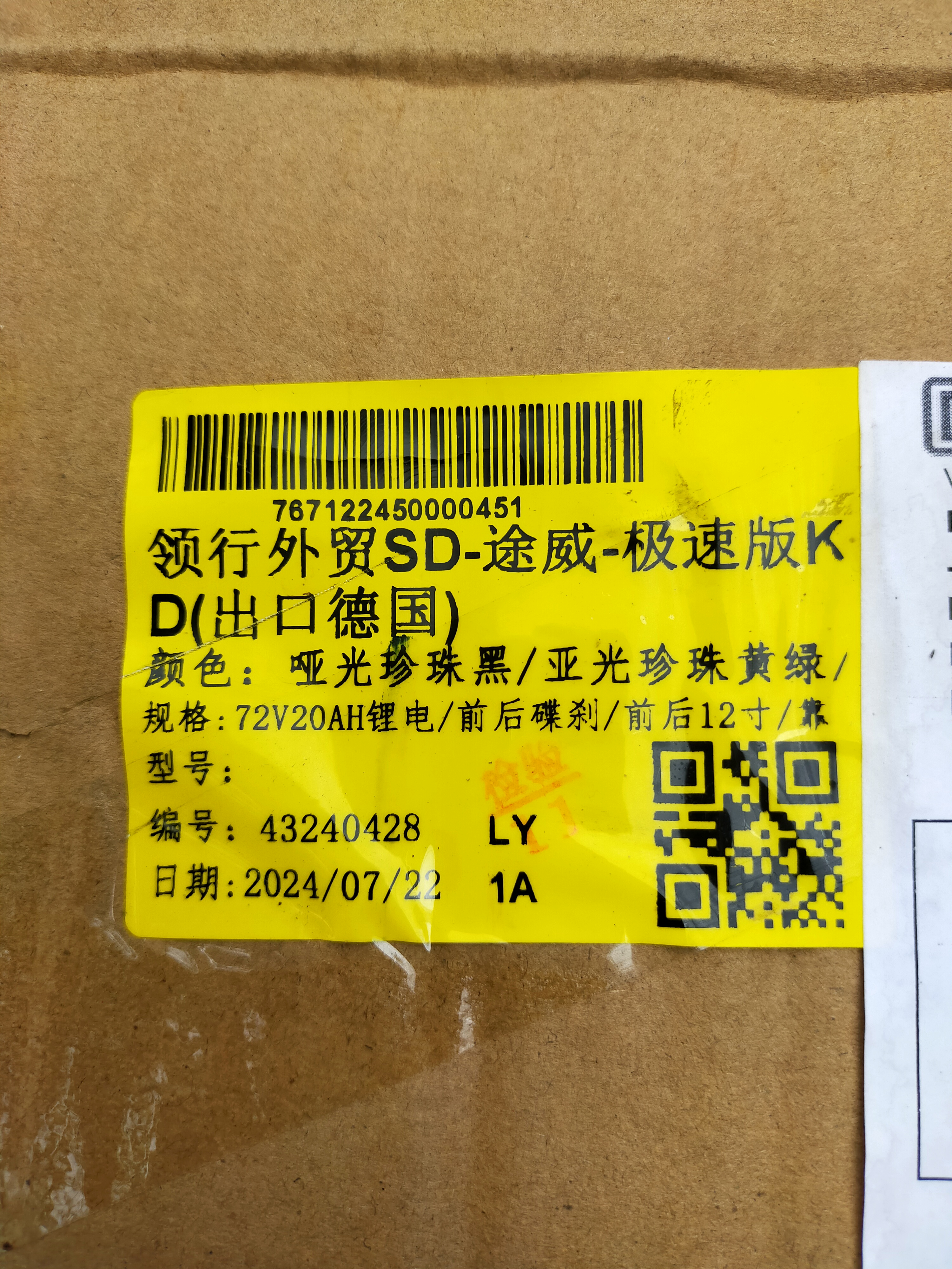

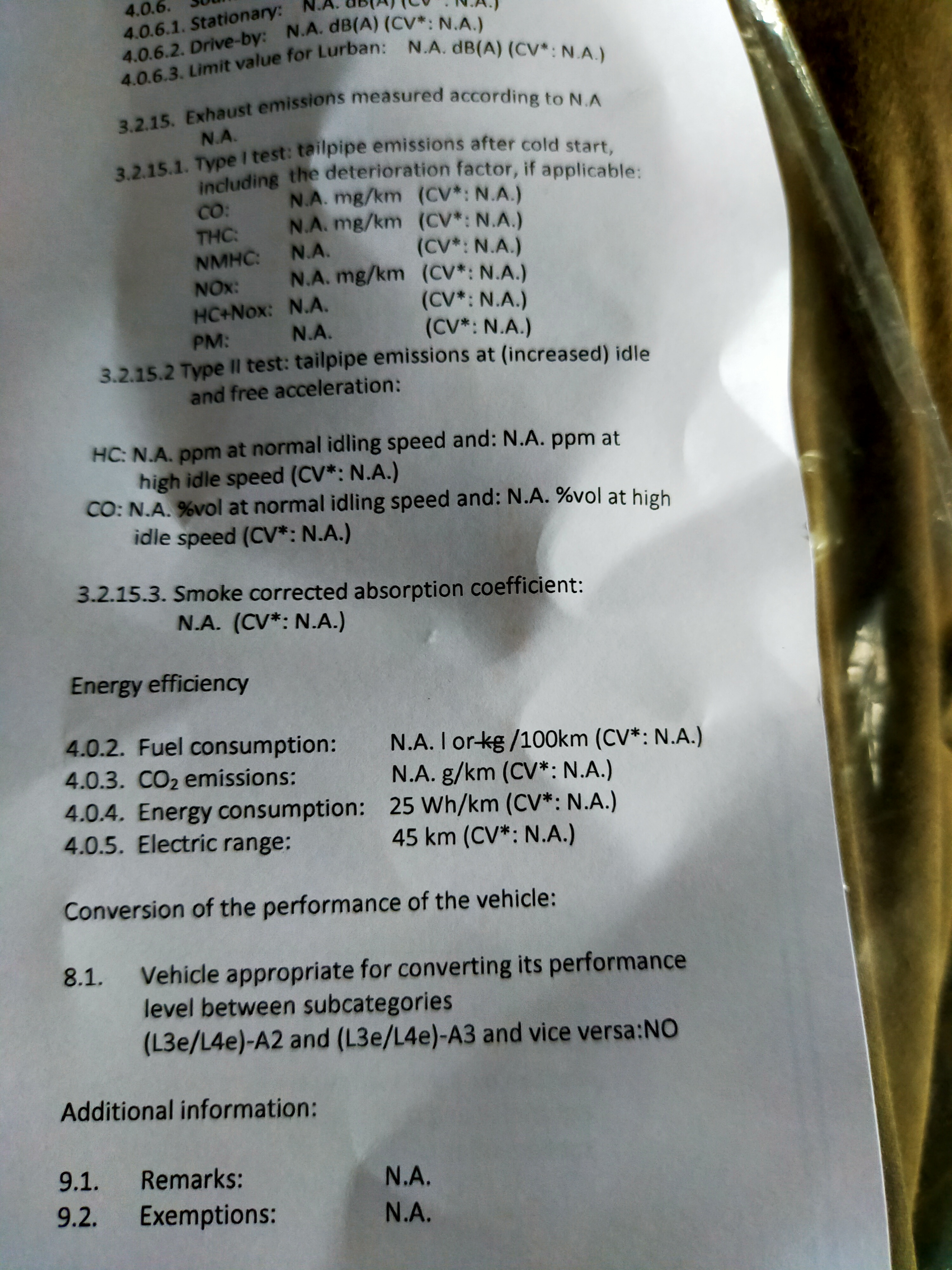

Original gelber Aufkleber vom Hersteller

Vielleicht liest ja der Futura Support diesen Beitrag und kann etwas dazu sagen.
Es besteht , so wie ich es verstanden habe, ein Unterschied zwischen Falcon Double und Falcon Double max range.
Der Falcon double max range soll echte GPS 49 km/h fahren und entdrosselt sogar 56 GPS km/h
Ich mache mir Sorgen aufgrund der Angaben des chinesischen Herstellers mittels Aufkleber auf dem Roller. Es ist nur der Falcon Double aber nicht der Falcon double max range.
Yes wurde das Falcon Model mit 20 Ah Akku , jedoch nicht mit 20 Ah, sondern mit 30 Ah im extra Karton geliefert.
Es fehlt auch ein Batterieumschalter um auf dem Batterieumschalter von ganz links ( ein Akku) Mitte 0, rechts zweiter Akku umschalten zu können. Beide Akku könnten am Batterieumschalter angeschlossen bleiben. Man bräuchte nicht die Akku umzustecken.
