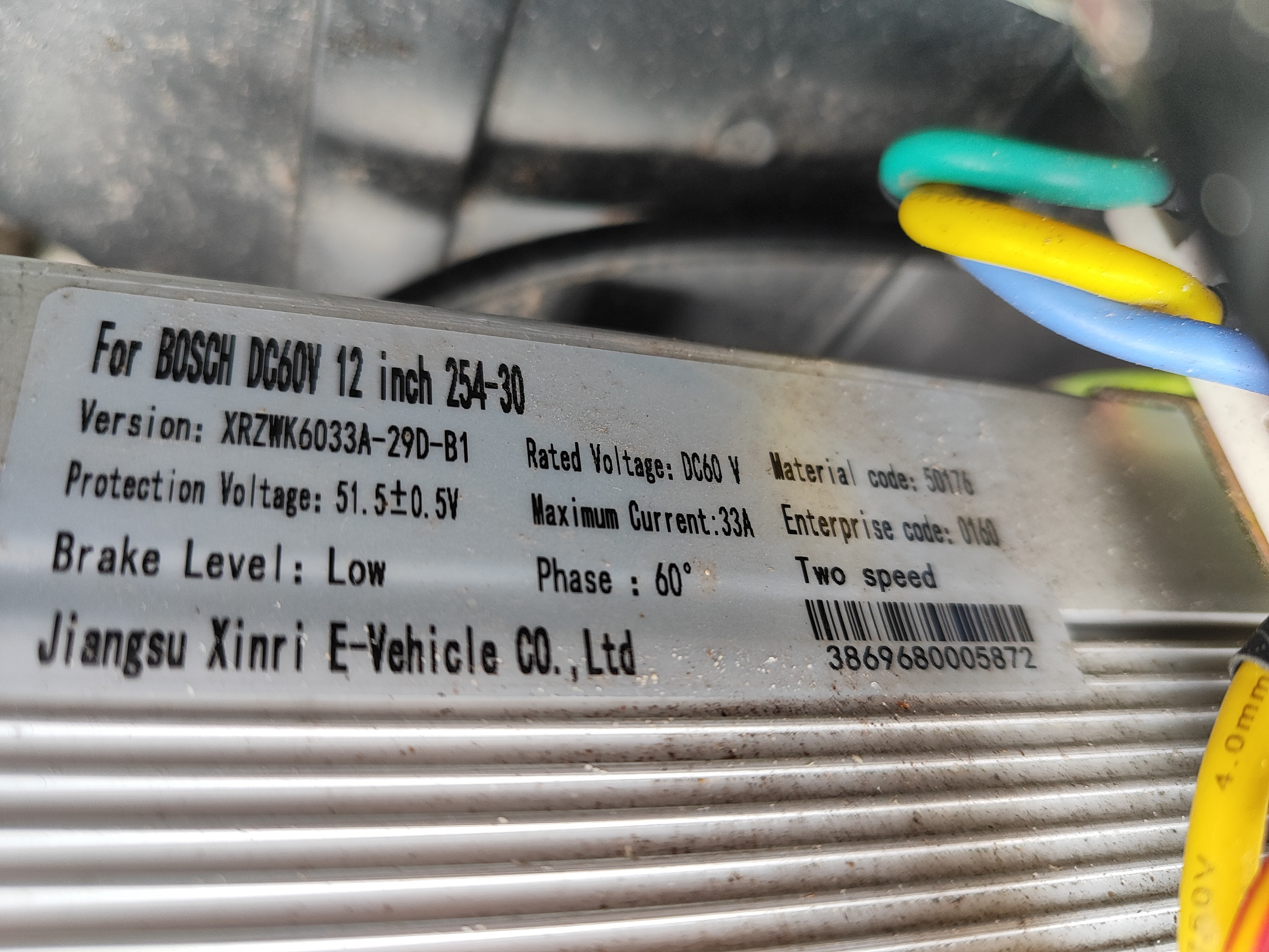

hab einen gebrauchten E Roller gekauft, ohne Akku. Name Q Crystal SPort, gehört wohl zur Sunra Gruppe.
60V mit 3kw Bosch Motor.
Hab jetzt einen Lithium akku aus China 60V mit 40ah, sobald ich die Pole anklemme dann funkt es und die sicherung fliegt sofort raus. Aber es ist defintiv der richtige Eingang am Controller also plus und minus. Hab mit Voltmeter nachgeprüft aber trotzdem kommt sofort der Kurzschluss. Ist der Controller hinüber? Kann man irgendwas ausprobieren? Bekomme ich irgendwo einen anderen passenden Controller her?

wie meinst du das über eine glühbirne vorgeladen? deer akku ist auf 50% geladen mit dem dazu passenden netzteil. ja hab den akku direkt am roller mit plus und minus verbunden ist sofort die sicherung rausgeflogen. weil ich dahcte ich hätte falsch gepolt hab ich auch mal rot und schwarz getauscht. auch da kam die sicherung sofort. also an falscher polung kann es nicht liegen, die sicherung fliegt in beiden varianten.

Die leeren Kondensatoren des Controllers nehmen sich beim anschließen an den Akku an Strom was sie kriegen können. Das können durchaus kurzschlussähnliche Ströme sein.
Deshalb sollten über einen Vorwiderstand (Glühbirne) die Kondensatoren langsam geladen Werden, sonst knallt es dir Sicherung raus.
Mit Netzteil meine ich nicht ein Ladegerät, sondern was regelbarer mit dem man schauen kann was passiert wenn die Spannung ansteigt.
