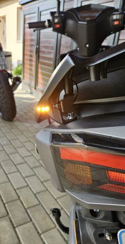

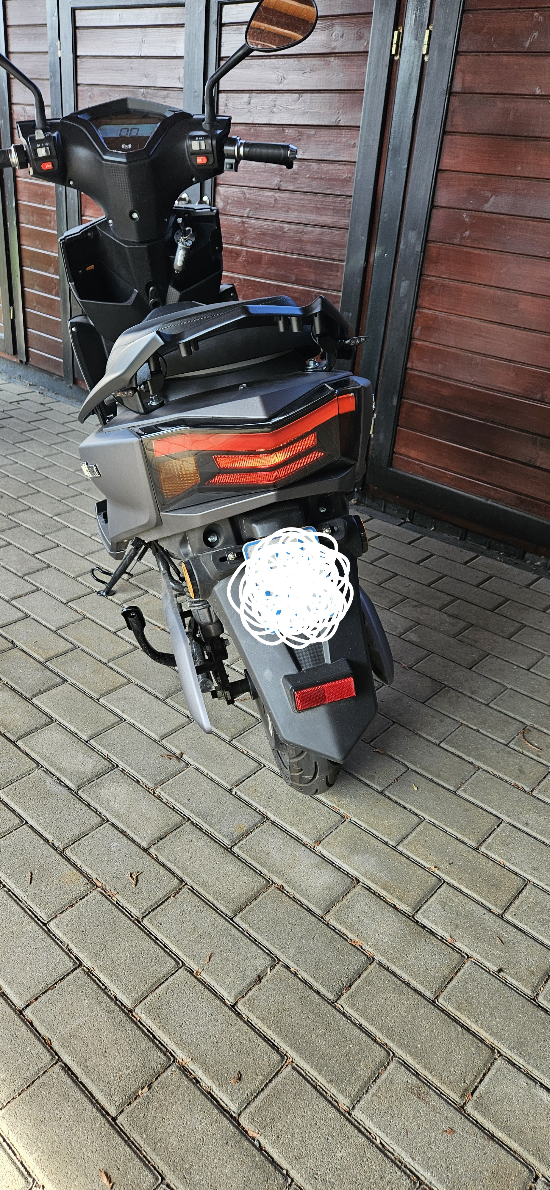

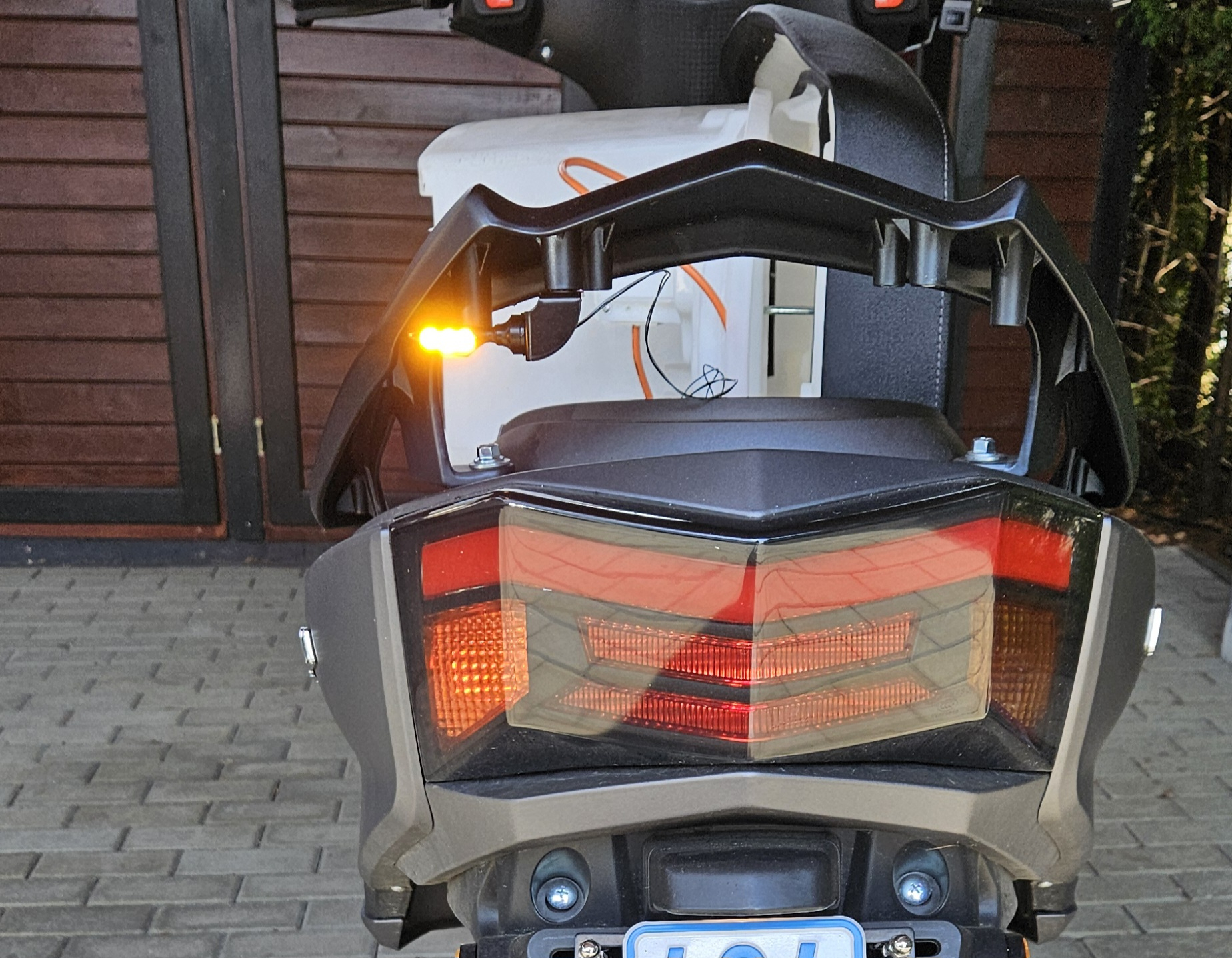

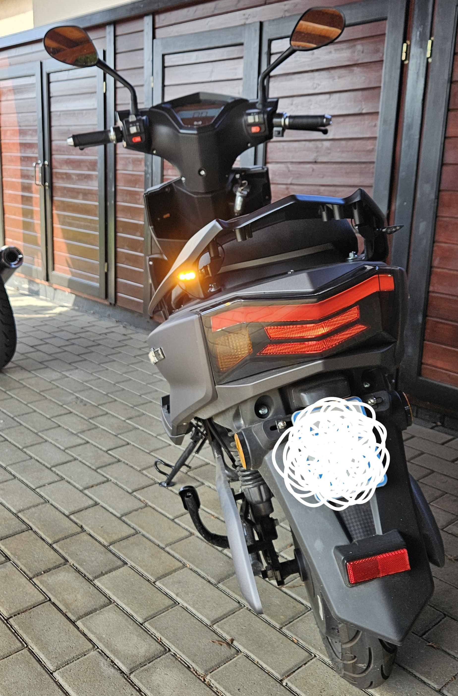

aufgrund der schlechten Blinker am Falcon habe ich die Kellermann Rhombus S Dark hinten nachgerüstet. Damit wird man hoffentlich beim Linksabbiegen nicht mehr übersehen. :shock:
Der Umbau war einfach: Blinkerrelais tauschen (unter der Abdeckung bei den vorderen Blinkern) und anschließend einfach die Kabel zu den originalen Blinkern durchtrennen und die Kellerman anschließen. Geht hervorragend und ist um Welten besser. Vielleicht mache ich das vorn auch noch. :D

Kellermann Blinker sind schon teurer und Highend aus dem Motorradsektor. Aber dafür funktioniert es auch problemlos und ist langlebig. Die Blinker halten bestimmt länger als der Roller... :lol: und bringen meist auch gebraucht einen guten Kurs.
Hier sieht man der Vergleich der Blinker:

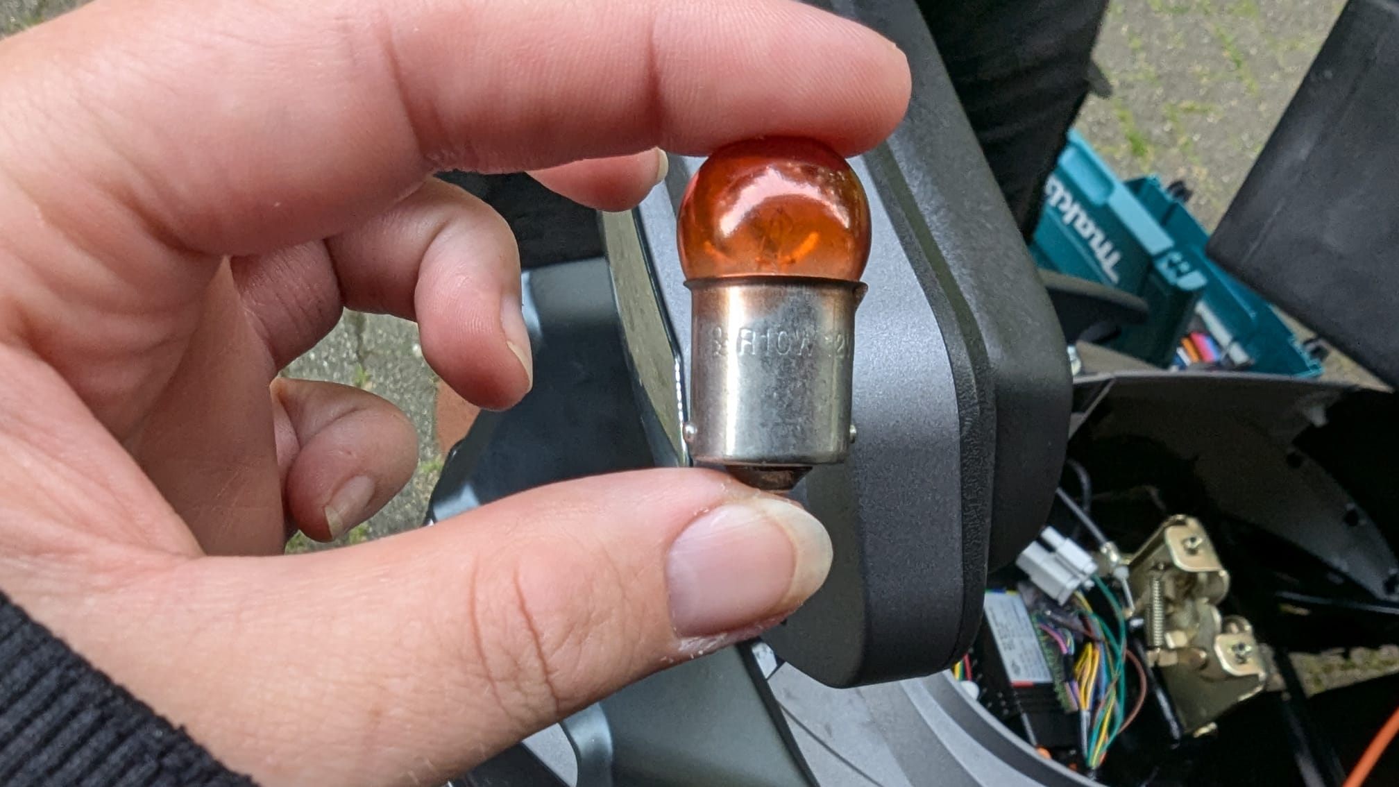

Mir ist ebenfalls aufgefallen, dass die Blinker nicht gut wahrgenommen werden. Wäre es möglich, die Leuchtmittel durch LEDs zu ersetzen?
Leider kenne ich die genauen Leuchtmittel nicht. Weiß das vielleicht jemand?

bei mir ist die bremsleuchte durchgebrannt, habe sie durch eine LED ersetzt.
das fällt nicht auf, den es sind ja schon LED verbaut, besonders das fahrlicht sind vorne und hinten eh LED streifen, auch der scheinwerfer mit 2 LED H4 birnen, sind drin.
die normalen birnen sind ja genormt, was rein muß, davon einfach die LED nehmen.

Deutsche Blinkerbirnen haben immer 21 Watt.

Meine Blinker Leuchtmittel hat 10watt🧐 und die Brems leuchtmittel war bei mir schon auf Led 😅😅 die haben selbst gemerkt das die Leuchtkraft nicht das wahre ist..
Aber die günstigste Alternative ist die Leuchtmittel auszutauschen...als teuere Nachrüstung zu kaufen...meine Meinung.
