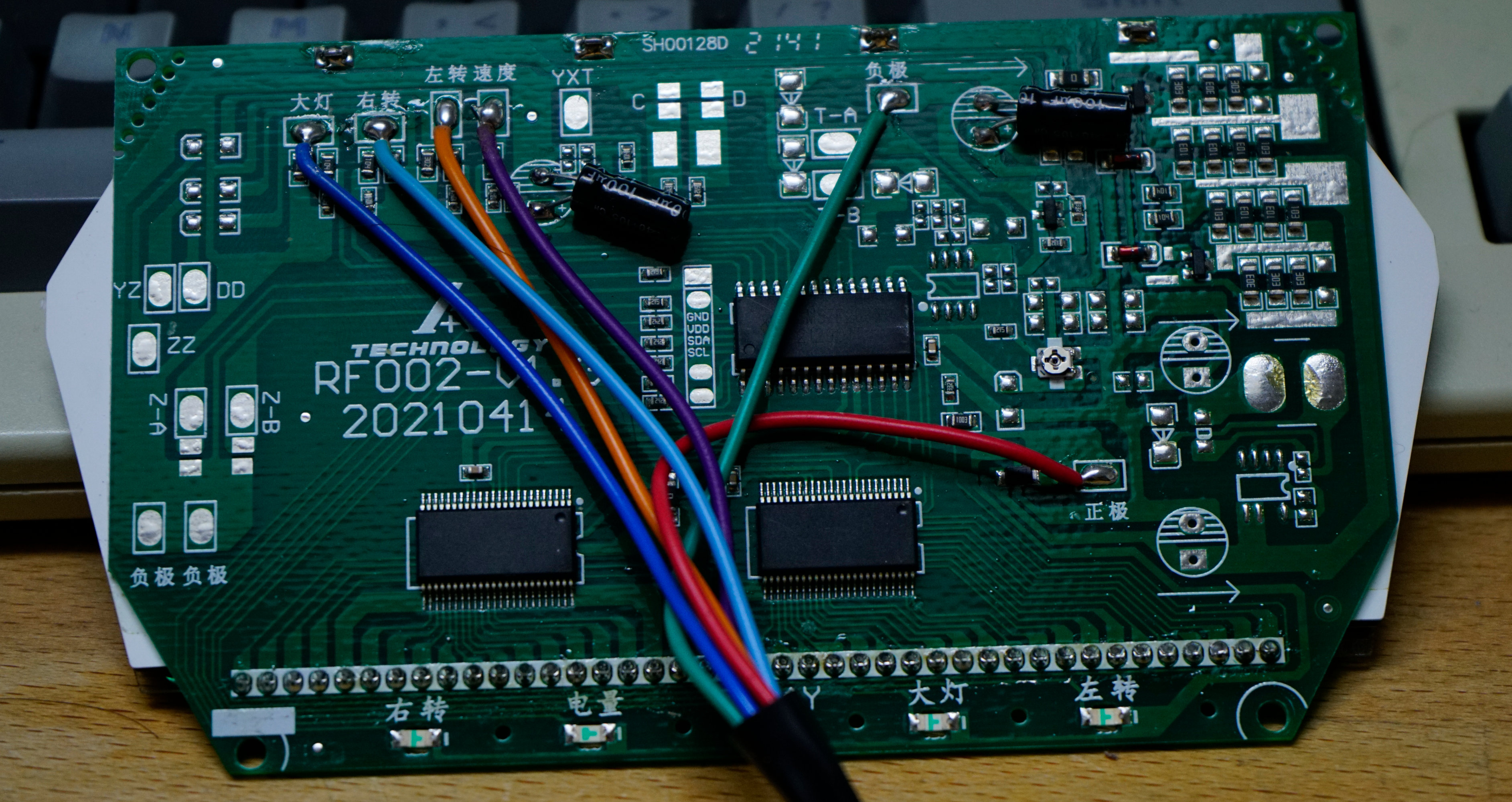

Hier ist das pcb des falcon 3400 tachos A+ Technology RF002
Der microcontroller ist ein 8bit mcu von cmsemicon. Der genau chip wird nicht aufgeführt scheint aber CMS79F73x sehr ähnlich.
Überraschender weise gibt es keine digitale Verbindung zum Controller, die Kabel sind:
Dark Blue: High Beam
Light Blue: Right Turn signal
Orange: Left Turn signal
Purple: Speed
Green: GND
Red: +72V (from battery)
Die Blinker und fernlicht eingaenge schalten ab 5v gegn GND ein und vertagen bis zu 24V
Die Blinker leds blinken selbsttätig bei konstantem +12V eingang.
Der speed indicator ist eine analoge spannung von 0-30V die die anzeige Geschwindigkeiten von 0-53 anzeigen lesst
Die Batterie anzeige wird lediglich von der Batteriespannung abgeleitet
Ab 58V Eingangspannung erscheint ein "Batterie leer" Symbol.
Das "Ready" licht ist einfach ein licht, das an ist.
Die Spannungsregulation fur den MCU ist Schrott die schwankt stark mit der Batterie Spannung, das andert auch die interpretation der speed eingangspannung leicht mit der batterie spannung, bei niedriger spannung geht der tacho mehr vor.
Das poti auf dem tacho justiert die MCU betriebspannung, so lesst sich indirekt auch die Geschwindigkeitsanzeige etwas callibieren
Der tacho scheint bis auf die form dem RF001 im Econelo DTR identisch. Beim DTR werden aber auch teilweise die YZ/DD/ZZ etc pins verwendet, Vieleicht kann ein DTR nutzer mal beschreiben was der tacho alles anzeigen kann um ruckschlusse zu bekommen was diese auch bei diesem tacho tuen.

Das nfc teil des tachos ist eine komplett unabhenige einheit welche eine eigne verbindung zum controller hat die ich nicht weiter untersucht habe
