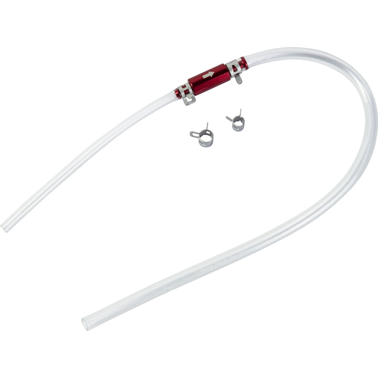

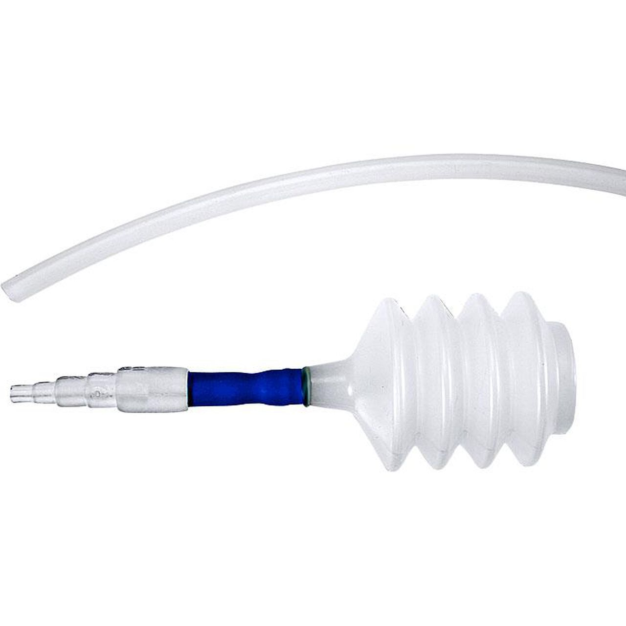

Entlüften, allein, am besten mit nem Schlauch oder Ansaugbalg mit Rückschlagklappe (s. Foto). Stahlbusventil ist auch sehr hilfreich !
Behälter im Auge behalten und notfalls nachfüllen !
Gruß, Uwe.
