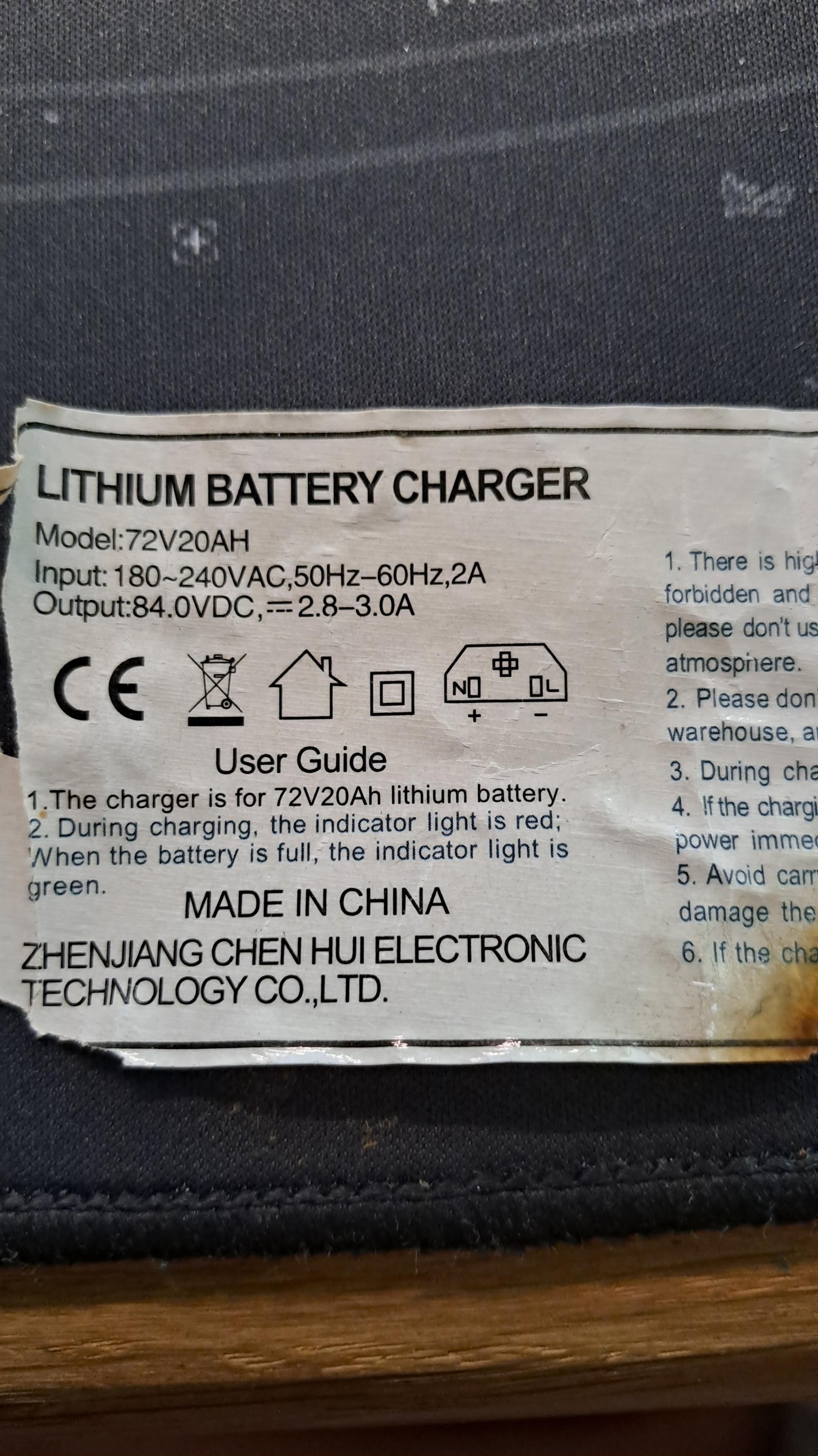

Wenn man den Chinesen Trauen kann was auf ihrem Nezteil draufsteht sollten es 3A sein. (Siehe anhang)

wen man schon ein li ladegerat auf dem freien markt kauft wurde ich keins fur 7,35 kaufen. ein li ladegerate ist schon ziemliech dolle ein sicherheitsrelevantes bauteil. Ansich wurde das schon zum falcon akku passen.
3a ist auch etwas wenig, du kannst gerne mehr nehmen, den akku mit allem <0.5C (also 10A) laden ist ungefährlich. Ist natürlich kein Problem mit 3a zu laden, dauert nur länger.
