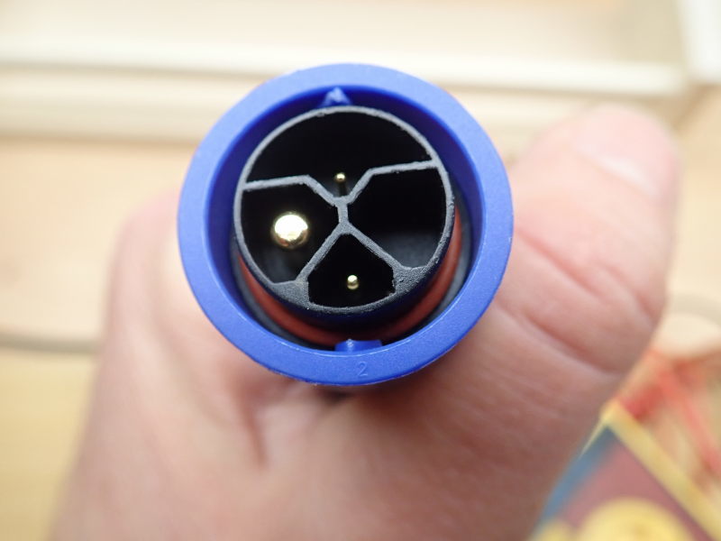

@Conny: Könnte es sein, dass hier ein Missverständnis vorliegt? Ich habe 2 Akkus zu dem Roller. Mit dem einen werde ich zur Arbeit hin- und mit dem anderen wieder zurückfahren. Danach müssen beide über Nacht wieder geladen werden. Daher brauche ich ein zweites Ladegerät, nicht aber einen zweiten Akku.
@Didi: Meine Akkus haben Chogori-Stecker. Allerdings hat der Stecker vom Ladegerät nur 3 Pins, was die Sache eventuell vereinfacht:
Ich habe das Ladegerät mal in die Steckdose gesteckt und an dem Chogori-Stecker des Ladegeräts die Spannungen gemessen:
- Der mitteldicke Pin (unten im Bild) ist Minus.
- Der dicke Pin links im Bild hat +83,8V gegenüber dem mitteldicken Pin.
- An dem dünnen Pin (oben im Bild) konnte ich gegen keinen der anderen beiden Pins eine Spannung messen. Bei der Messung gegen Minus sah ich hin und wieder +/-100mV. Das könnte entweder bedeuten, dass dieser Pin in der Luft hängt oder aber dass da ein Digitalsignal anliegt, das im Mittel 0 ist (z.B. CAN).
Prinzipiell könnte ich der Sache ja weiter nachgehen, indem ich mir je einen Chogori-Stecker und eine Chogori-Buchse besorge und mir daraus ein Zwischenkabel mit Messabgriff bastele. Dann könnte ich im Ladevorgang belauschen, was auf dem dünnen Pin los ist. Allerdings muss ich da einschränken, dass ich zwar Multimeter und ein altes Analogoszi habe, aber keine moderne Digitalmesstechnik in dem Sinne, dass ich irgendwelche Bussignale analysieren oder gar deren Inhalt dekodieren kann.

Der dicke Pin ist (stets) für Batterie-Plus. Das BMS kann den anderen dicken Pol (Batterie-Minus), der hier im Ladestecker fehlt, ein- und ausschalten, bei Zündung AN / AUS..
Der einzelne mitteldicke Pin ist offenbar der Charge-Minus-Zugang, allein für den Ladestrrom als Minus.
Falls der einzelne dünne Pin oben im V-förmigen Eck mit einem der anderen Pole durchkontaktiert wäre, mag eine einfache Erkennung (Originalladegerät) dadurch laufen. Oder Chage-Minus ist am Akku sogar ständig geöffnet. Genaues zu SUNRA weiß ich nicht.
An ein Daten-Protokoll glaube ich da nicht.
Das Daten-Protokoll geht durch zwei andere Pins der Akku-Buchse in den voll belegten Stecker des Rollers und überträgt den Ladezustand aus dem BMS an das Tacho-Display.
Du kannst an der Akku-Buchse messen, ob zwischen der dicken Plus -Buchse zur mitteldicken Charge-Minus-Buchse permanent über 80 Volt (bzw -80V) anliegen. Dann würde Laden vermutlich auch funktionieren, ohne den Sinn des dünnen Pins zu verstehen.

ja das engt die Suche ein.

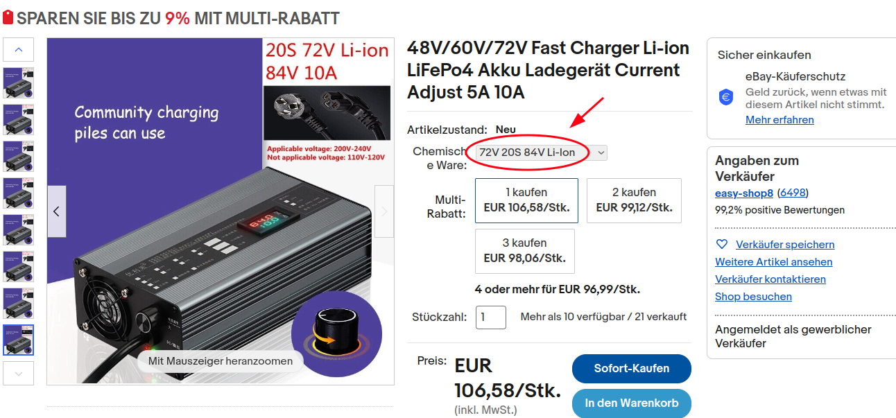

Ich persönlich würde dir das Ladegerät empfehlen, das von einem chinesischen Hersteller stammt (siehe Kauflink unten), nur eben in der für deine Akkus passenden 72V-Version. Das hat einen theoretischen Ladebereich von 1 bis 15 Ampere. Angegeben ist als unterste Grenze zwar 1 Ampere, in Wirklichkeit lässt es sich aber sogar auf 0,5 A herunterregeln.
Da ich meinen Umbau erst kürzlich erledigt habe, verweise ich auf den Thread, in dem ich die Erfahrungen mit diesem LG schilderte. Eventuell könntest du auch noch einen leiseren Lüfter einbauen (siehe dazu ebenfalls im anderen Thread), denn der originale ist laut wie ein Düsentriebwerk. Jedoch, wenn man es in einem abgeschlossenen Raum betreibt, in dem man sich nicht aufhält (z.B. Heizungs- oder Lagerraum), ebenfalls okay.
Hier der maßgebliche Beitrag (und die nachfolgenden) im Thread:
viewtopic.php?p=325536#p325536
Ein aktueller Kauflink bei eBay für ein für deine Akkus passendes Ladegerät wäre:
https://www.ebay.de/itm/155006606652?ha ... R6SD9oGDYw
Das von Didi gezeigte Ladegerät (mit dem Display an der Seite, statt oben) hat den Nachteil, dass die Regelung immer beim niedrigsten Wert beginnt (1 A), ganz gleich wie der Drehknopf steht. Nach dem Einschalten muss man jedes Mal neu manuell auf die gewünschte Stromstärke hochdrehen. Das hat mir ein Bekannter berichtet, der dasselbe China-LG für sein eBike verwendet (mit 48V).
Dieses Ladegerät wäre also für ein zeitgesteuertes Betreiben (mit Zeitschaltuhr) ungeeignet, weil es ohne händischen Eingriff dann standardmäßig nur mit 1 A lädt.
Ich habe meine Akkus (besitze ebenfalls 2 Stück) nun des öfteren mit 12 A geladen. Das entspricht dann in etwa 0,5 C (errechnet sich aus 60V x 12A = 720 W/1.404 Wh Akkukapazität). Die Grenze, bei das BMS des Akkus abregelt, liegt bei genau 12 A. Darüber schaltet das LG nach spätestens einer Minute ab. Dies könnte bei dir ähnlich sein. Jedoch lädst du dann bei höherer Spannung mehr hinein. Evlt. 12A x 72V = 864 W. In der Spitze sogar 12A x 84V = 1.008 W. - Das halte ich dann schon für einen akzeptablen Wert.
Noch schneller wäre natürlich noch besser. Aber das China-Ladegerät wird bei mir am Außengehäuse auch ziemlich warm. Habe neulich mit Infrarot-Messpistole fast 52 Grad gemessen. Das ist seltsam, da das Originale von Sans, das auch immerhin mit 7 A lädt, am Gehäuse ganz kühl bleibt.
Der Chogori-Stecker hat 3 PIN's und es ist so wie du zuerst vermutet hast, dass nur zwei davon für die Stromübertragung benötigt werden, nämlich Plus (rotes Kabel am LG) und Minus (schwarzes Kabel am LG). Der dritte PIN dient quasi nur der Ausrichtung des Steckers (damit er richtig sitzt), und ist de facto tot (nicht angeschlossen). Dazu einfach den alten, nicht passenden Originalstecker abzwicken, das Kabel abisolieren und die zwei stromführenden Kabel (rot und schwarz) an den Chogori-Stecker anlöten.Wanderer hat geschrieben: ↑Di 28. Nov 2023, 20:28Ich habe das Ladegerät mal in die Steckdose gesteckt und an dem Chogori-Stecker des Ladegeräts die Spannungen gemessen:
Nach deinen obigen Messungen müsstest du die Version mit den technischen Daten "72V 20S 84V Li-Ion" auswählen, die für aktuell 107 € (incl. Versand) erhältlich ist. Dies ist sehr günstig, wie ich meine. Meines (mit 60V) hat bei eBay damals noch 137 € gekostet. Nachteil ist halt die lange Lieferzeit aus China von 4 bis 6 Wochen. Die Erfahrung zeigt jedoch, dass es meist viel schneller geht. Meist kommt es schon nach 2 bis 3 Wochen an.

Der Pin ist zu dünn, so wäre es richtig > von Didi
ich habe das Ladegerät mal in die Steckdose gesteckt und an dem Chogori-Stecker des Ladegeräts die Spannungen gemessen:

Ist aber so geschaltet vom Hersteller. Dick (Pluspol) zu dünn (Minuspol). Funktioniert. Wenn auch evtl. an der physikalischen Grenze.

Damit würde ich nicht über den nächsten Hügel fahren.
