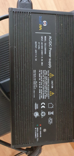

Wir wollten es gerade laden, aber funktioniert nicht. Das Ladegerät zeigt nur grün.
Wir haben direkt am Miku angschlossen und auch den akku entfernt, kein Unterschied. An was kann es liegen bzw was könnten wir noch versuchen?
Miku Max lädt nicht mehr

Ladegerät haben wir das Original, hat glaub kein BT.
Reihenfolge haben wir auf verschiedene Arten probiert.
Habe jetzt auch Akku und Ladegerät in die Wohnung genommen, damit es nicht Garagenkalt ist.

Die Frage ist, ob das Ladegerät wirklich Spannung am Stecker anliegen hat. Das kann man mit einem einfachen Multimessgerät prüfen (lassen).
Evt. ist das Ladegerät kaputt.

Grün heißt ja full/disconnect. Ist der Stecker mit einem Klick voll eingerastet am Roller bzw. Akku?
Teils ist eine kleine Sicherung im Ladegerät verbaut, die brennen schon mal durch. Also auch eine potenzielle Ursache.
