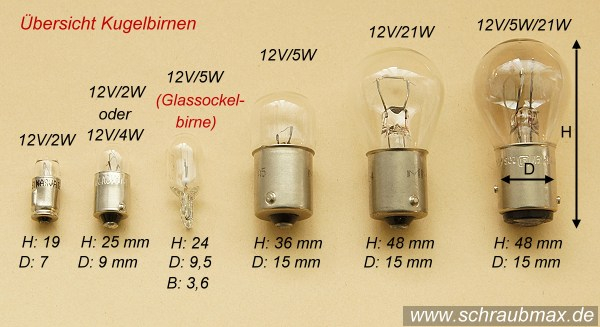

habe festgestellt, dass die Beleuchtung des Falcon 3400 (bis auf die Scheinwerfer) recht schwach ist.
Außer den Scheinwerfern sind die anderen Birnen alle Glühbirnen keine LEDs.
Weiß jemand, ob man die anderen Birnen (Blinker, Rücklicht, Bremslicht) gegen LEDs austauschen kann?
Welche Spannung (und Leistung) müssen die LED-Birnen haben?

hi,
ist bei meinem "tisto eagle" ( gleiches modell) das gleiche, zulässig sind sie nicht. ich war wegen einer andere sache beim TÜV und habe nachgefragt. die betriebserlaubniss erlischt dadurch
es gibt keine H4 LED birnen die zulässig wären.
role68 hat geschrieben:
Mo 16. Okt 2023, 15:58
könnte man, zulässig ist es nicht (s.o.)
beleuchtungsmittel werden mit 12V betrieben
