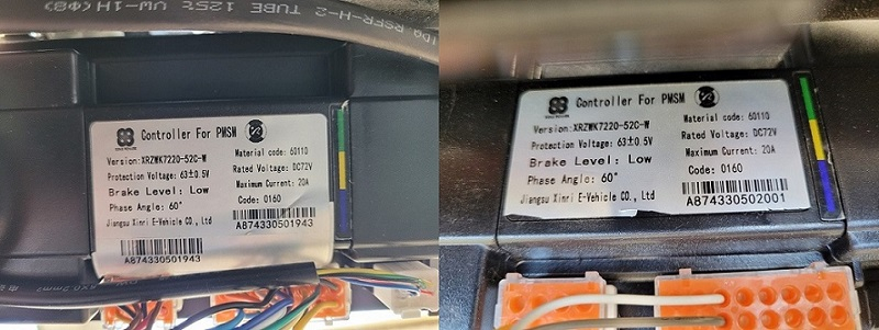

Ich habe bei meinem 45km/h-Robo jetzt hinter die Verkleidung gesehen und festgestellt, dass auch 2 Controller verbaut sind (siehe Fotos im Anhang).
Jetzt würden mich interessieren ob er sich nicht leicht umbauen lässt.

Mir ist aufgefallen dass bei mir kein Spannungsteiler verbaut ist und ich habe keinen Anschluss für den zweiten Akku.

Die schnellere S-Version muss für den europäischen Markt auch mit einer CBS-Bremsanlage (vorne drei Kolben) ausgerüstet sein. Schau mal nach, ob Du andere Bremsen als ein Futura ROBO-S hast.
In der S-Version ist jeweils ein Akku-Kabelstrang (jeweils mit eigenem Schutzschalter) an einem der Motor-Controller angeschlossen.
Ist bei Dir der Strom des Akkus auf beide Controller verteilt?
