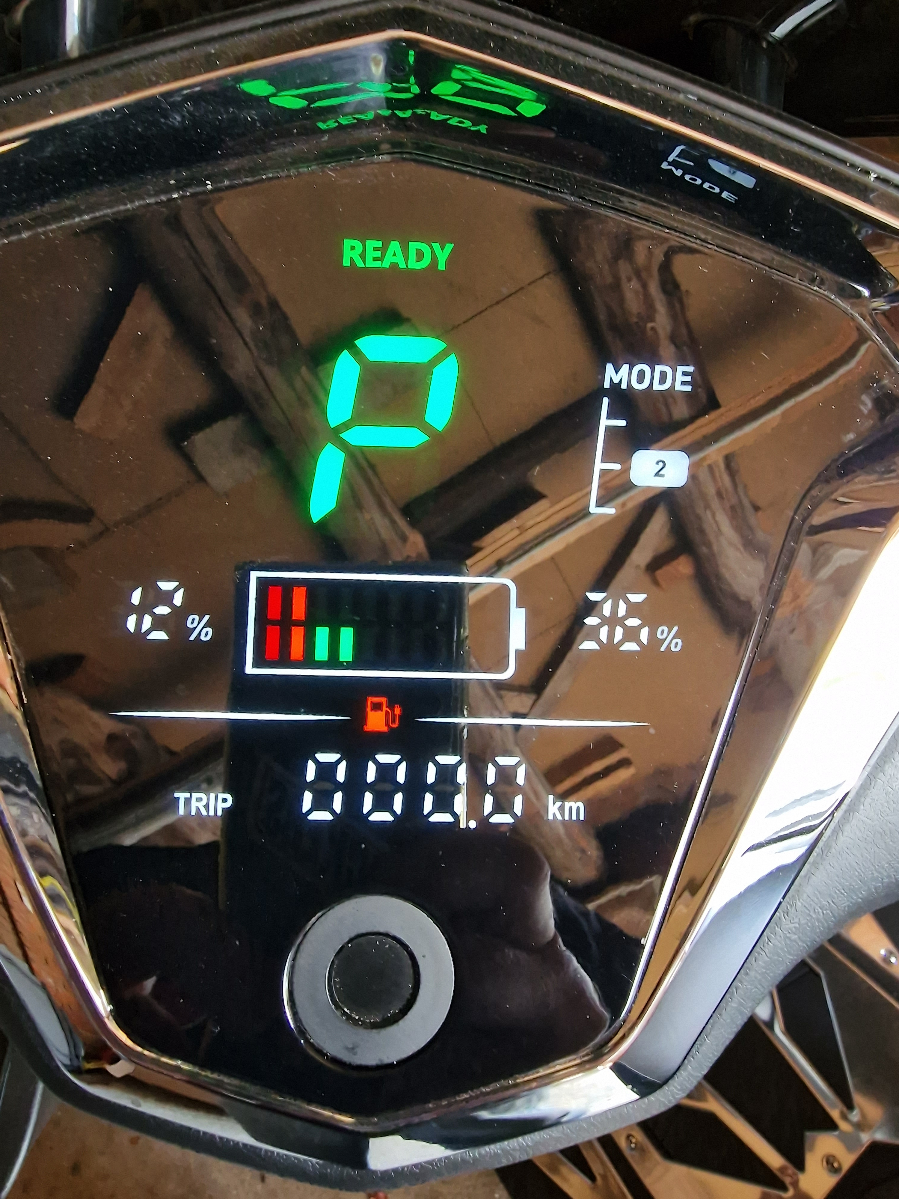

Ich bin seit 8 Tagen Besitzer eines Angry Hawk 80 kmh und jetzt knapp 400 km gefahren.
Seit 2 Tagen habe ich das Problem, dass sich die Akkus unterschiedlich stark entladen. Bis ca 80 Prozent ist noch alles in Balance, aber dann wandern die Stände auseinander.
Je weiter sich die Akkus entladen, desto größer wird auch der Unterschied. Anfangs sind es 2 oder 3 Prozent, zum Ende Fahrt gestern hatte ein Akku dann nur noch 12 %, der Andere noch 36%.
An was kann das liegen?
Zuletzt geändert von claudio.boehm am Sa 16. Sep 2023, 19:58, insgesamt 2-mal geändert.

Sunra verwendet für die Doppel-Akku-Roller leider zwei gekoppelte Motor-Controller (einer von Akku A und einer von Akku B versorgt)
Wenn da die Hochstromverbindungen (oder die Akku-Stecker) nicht gleich gut Kontakt haben, können sich da größere Unterschiede aufbauen, wie Andere hier schon berichtet haben. Wohl nicht kritisch, aber unschön gelöst. Umstecken der Akkus (zwischendurch) könnte man versuchen.

Ah ok, unterschiedlich gute Verbindung macht Sinn.
Ich werde nachhher mal die Akkus umstecken und auf der Heimfahrt beobachten.
Vielleicht hat sich das Problem dann schon erledigt oder lässt sich zumindest weiter eingrenzen.
Ich werde berichten

1. ist es eine Frage ob das Problem beim Umstecken mitwandert.
2. kannst du durch Umstecken bei 50% Akku die Restreichweite besser nutzen.

So, heute vor der Heimfahrt die Akkus umgesteckt.
Leider brachte es nicht den gewünschten Erfolg und die Akkus entladen sich noch immer unterschiedlich stark, nur diesmal eben der Rechte mehr wie der Linke.
Mein Händler meinte das es sich mit der Zeit einpendelt, aber ich habe mittlerweile 500km runter und mindestens 8 mal geladen. Da pendelt sich meines Erachtens nichts mehr ein, zumal es doch die ersten 400km problemlos funktioniert hat.

Kann auch einfach ein "schlechter" Akku ausgeliefert sein. Bei meinen Sunra Robo-Akkus ist einer dabei, der sich immer schneller entlädt als der zweite eingesetzte, egal auf welcher Position. Und ich habe 2 Akkusätze, sprich 4 Akkus, der eine Akku entlädt sich immer schneller als der jeweils 2. eingesetzte, ganz egal in welcher Kombination.

Ob der im Robo und auch im Angry Hawk eingebaute Ladestromverteiler im Fahrbetrieb eine potentielle Fehlerquelle ist und zu ungleicher Entladung beitragen kann, das kann ich nicht einschätzen.

Zumindest wäre es mal den Versuch wert, die Akkus ausgebaut und einzeln am Lagegerät auf die gleichen Anfangsbedingungen zu laden.
Dann kann der Ladestromverteiler (zumindest beim Laden) ja nicht stören.
Ungleiche Akkus sind aber natürlich auch gut möglich, aber auch die Voll-Kallibration des messenden BMS (das die Prozente im jeweiligen Akku berechnet) kann eine Rolle spielen.

So wie Didithekid geschrieben hat, würde ich es auch mal probieren.
Jeden einzelnen Akku voll laden und mind. 30 Minuten am Ladegerät lassen, auch wenn die grüne LED angegangen ist.

Das passt doch zu Didi´s Vermutung:claudio.boehm hat geschrieben: ↑Di 18. Jul 2023, 19:52Leider brachte es nicht den gewünschten Erfolg und die Akkus entladen sich noch immer unterschiedlich stark, nur diesmal eben der Rechte mehr wie der Linke.
Da zieht wohl ein Controller mehr Strom als der andere. Besser wäre es gewesen, sie hätten generell die Akkus gebrückt und damit beide Controller versorgt.didithekid hat geschrieben: ↑Mo 17. Jul 2023, 21:03Wenn da die Hochstromverbindungen (oder die Akku-Stecker) nicht gleich gut Kontakt haben, können sich da größere Unterschiede aufbauen, wie Andere hier schon berichtet haben
