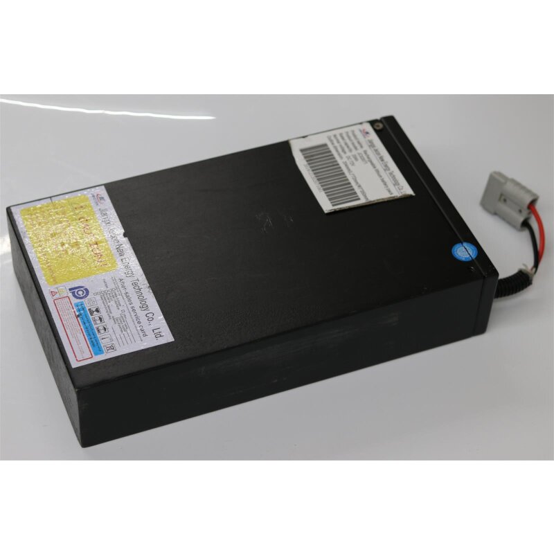

Gestern ging ich mit den beiden Akkus auf der Straße als der eine plötzlich zu blitzen begann. Ich stellte beide ab und riss die beiden Kabel, rot und schwarz, voneinander los. Um weiteren Kontakt zwischen den Polen zu verhindern steckte ich das restliche Stück des Plastiksteckers über die Kabelenden. Schätze, der Stecker hatte sich gelockert oder war angeknackst. Plastik ist ja nicht besonders belastbar. Der andere Akku scheitert auch an der Steckverbindung, obwohl er voll geladen ist, kommt keine Energie im Roller an.
Hat jemand ähnliche Erfahrungen oder Tips?

Redest Du von der alten Form der Akkus mit Anderson 50 Anschluss?

Die originalen Anderson-Stecker sind eigentlich mehr als stabil, damit habe ich nie Probleme gehabt, ebenso keine Kontaktprobleme.

Ja, der Akku entspricht dem dargestellten. Vielleicht waren die Kabelenden nach fahrbedingten Erschütterungen nicht mehr richtig im Steckergehäuse arretiert…?

Mittlerweile kommt gar kein Strom mehr an, aus beiden Akkus nicht. Obwohl das Ladegerät ‚Grün‘ anzeigt und die Anderson-Stecker ausgewechselt wurden.

wenn Du die Akkus abgesteckt hast, kannst Du ja an den Pins im Stecker messen, ob da die 70-83 Volt-Batteriespannung anliegen, oder nicht.
Kommt da keine Spannung an, geht natürlich gar Nichts und man müsste im Akku nachsehen (BMS durchgebrannt?).
Kommt dort hingegen Spannung an, geht dann die Suche am/im Roller weiter:
- Schutzschalter defekt oder Off?
- Kabel unterbrochen/durchgeschmort?
- Motor-Controller Defekt?
