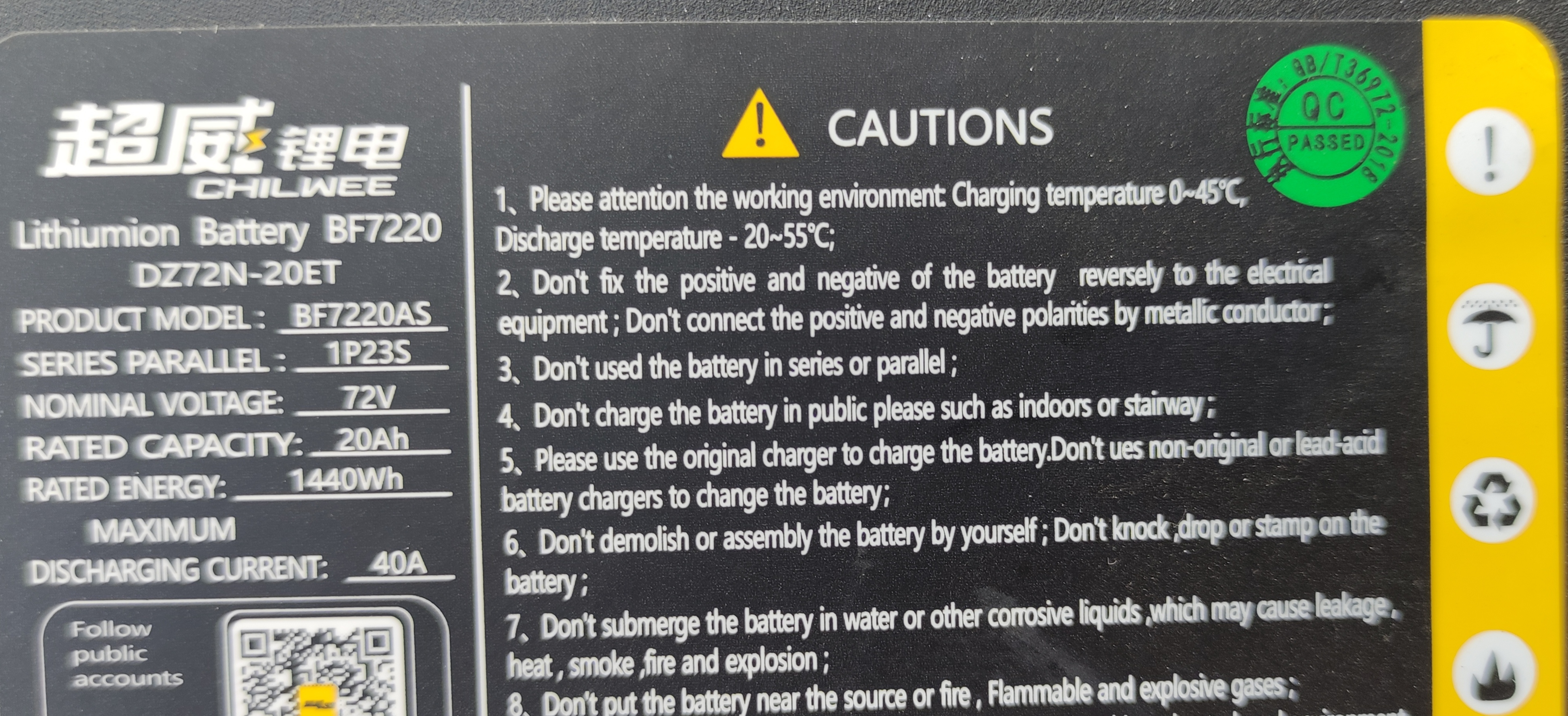

laut dem post eines anderen Falcon-Besitzers (mit schwarzem Akku) gibt es auf dem Akku dieses Schild:
Dort steht Litium-Ionen-Batterie, was ja auch für die LiFePO4-Technologie (genauso) gilt
und die Angasbe 23s heißt dann bei 72 Volt, dass es tatsächlich eine Batterie aus 23 Zellen LiFePO4 sind.
Steht da bei Dir etwas anderes drauf?
Ein 72Volt-Akku in LiIon hätte nur 20 Zellen.
Der eigentliche Skandal sind eher die 40 Ampere maximale Strombelastbarkei, womit die Leistungsabgabe des Motors über Minuten gesehn, niemals die 3.400 Watt aus der Werbung erreichen kann.
NIU wirbt beim N-Modell mit 2.400 Watt über 30 Minuten. Schwer zu sagen, ob da der Motor des Falcon 3400 wirklich etwas stärker ist.
