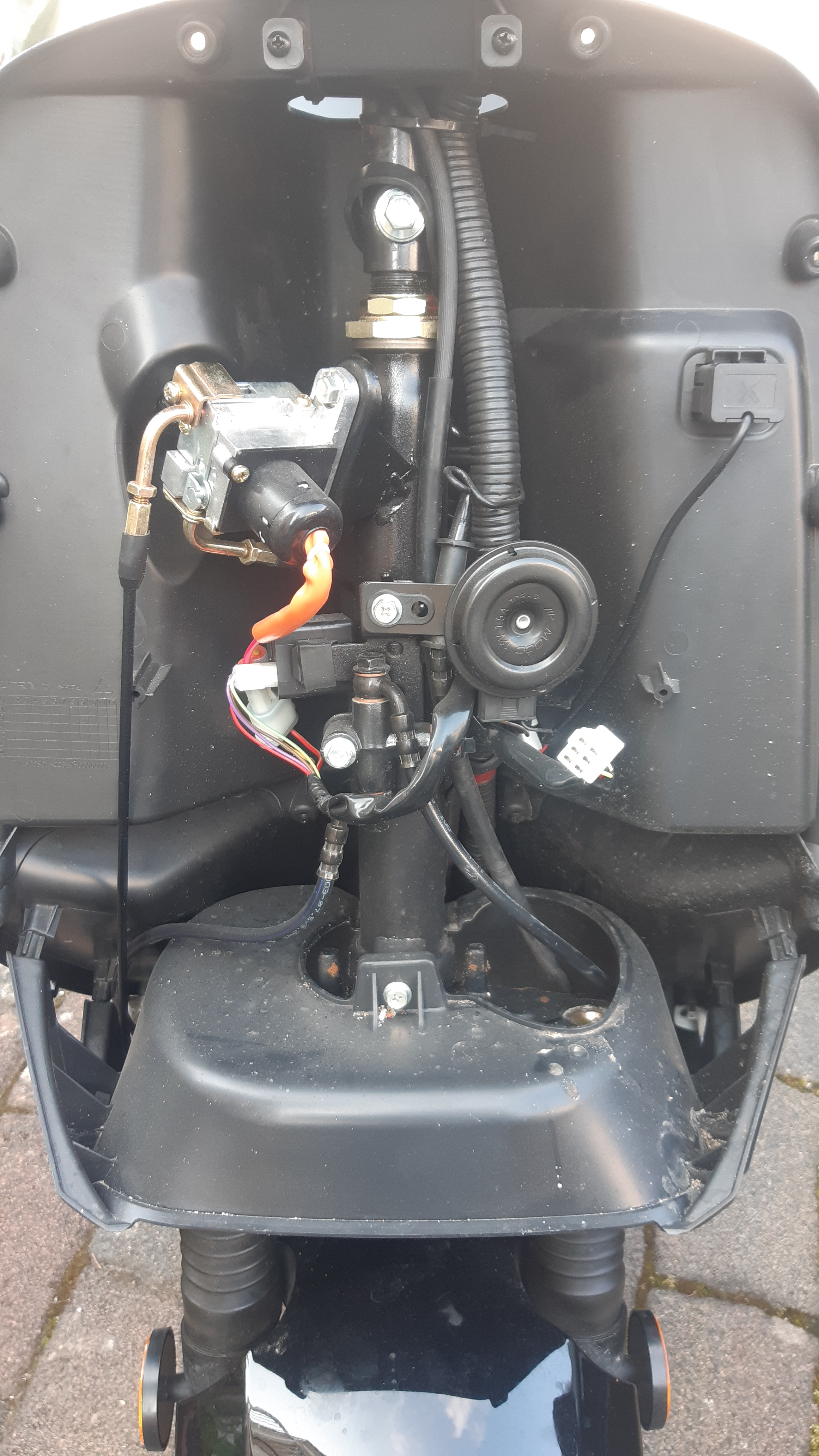

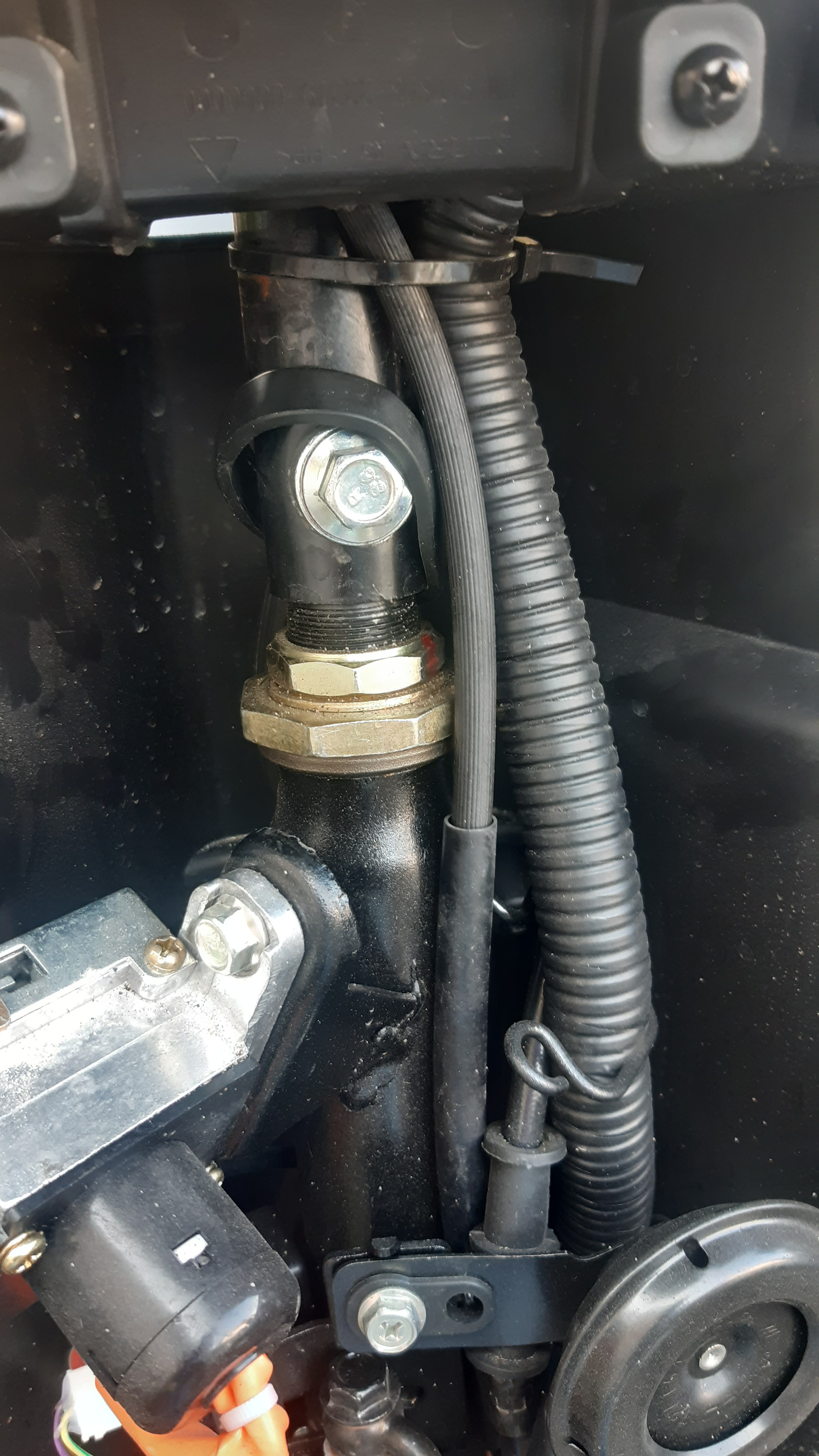

mein Econelo RS = Robo-s hatte starkes Bremsenrubbeln / Eiern beim leichten bis mittelstarken Bremsen bei knapp 5000 km Tachostand.
Ich habe das Lenkkopflager geprüft und deutliches Spiel festgestellt. Eingestellt und.. Bremsverhalten bestens.
Also denkt dran: wer ein eierndes Gefühl beim vorne bremsen hat: checkt auch das Lkl!
Frontblende ab, dann kommt ihr gut ran. Einstellschraube 42-er, Konternutter 32-er!
Nicht zu fest, nicht zu locker einstellen!
Siehe Bilder.
Die silberne Schraube oberhalb der genannten Einstellmuttern befestigt den Lenker am Gabelrohr.
Von untern wirft es beim Fahren schon etwas Schmodder hoch, wie ich nun beim Öffnen sah.
Gruß, Robot

Ich habe gerade ein ähnliches Problem bei einem Classico High Speed.
Bin mir noch nicht sicher ob es genau das ist.
Die Gabel unten hat ein Spiel ca 5 mm, ich kann ich sie, bei gezogener Vorserbremse vor und zurück bewegen (naggln in Bayern).
Ich denke der Lenkaufbau ist gleich, so dass ich das nachstellen kann. Nach 1800 km ist das schon ein wenig früh?!?

Kann gut sein, dass das Lenkkopflager nach relativ kurzer Nutzungszeit schon nachzustellen ist. War bei meinem Zweitroller auch schon nach 1400 km fällig. Je nachdem, wie gut es gekontert war oder ob es relativ viel Spiel von vornherein hatte.
Wichtig ist aber auch, es nicht zu fest, sondern gerade so spielfrei einzustellen.
