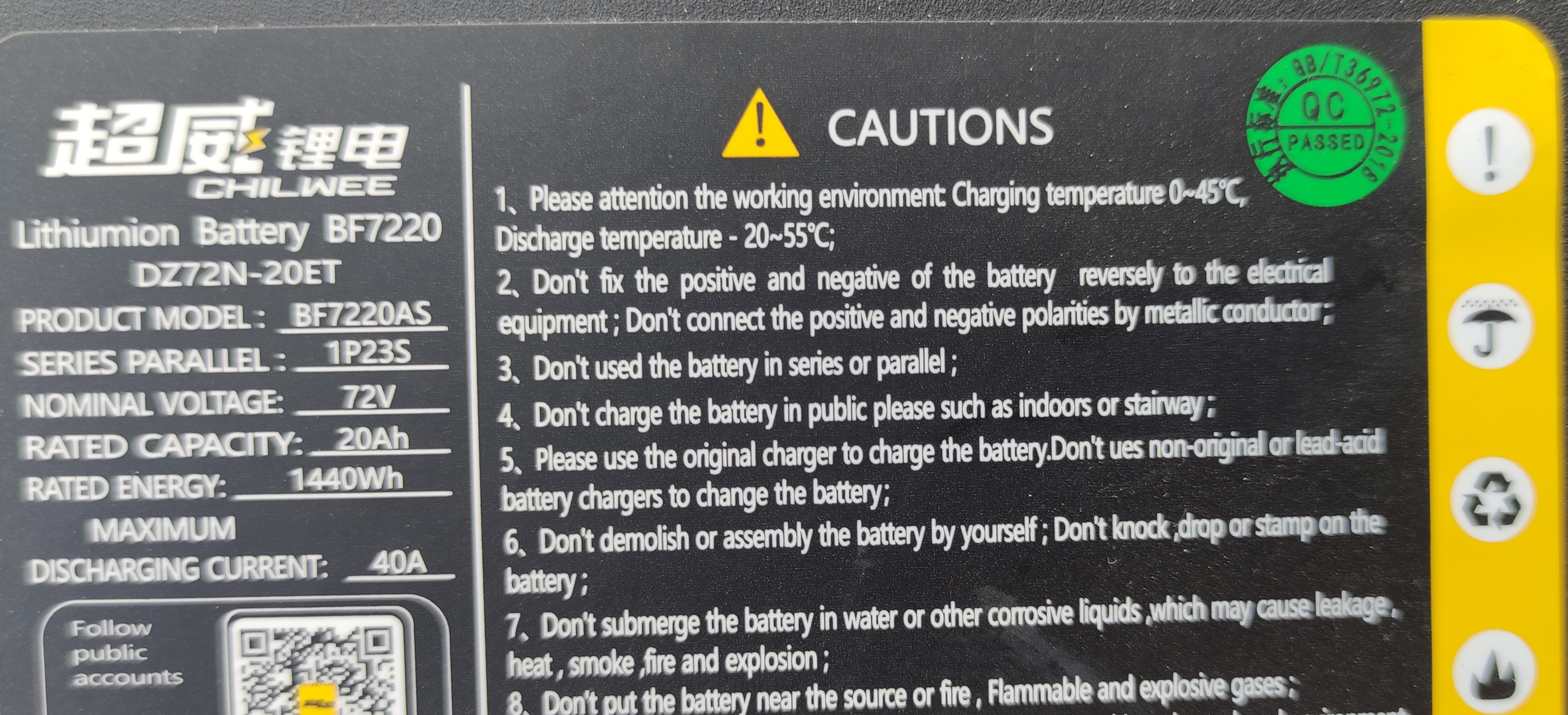

ich habe mir einen Falcon Ausstellungsroller gekauft.
Der Roller ist etwa 4 Monate alt, auf dem Akku ist jedoch ein Prüfsiegel von 2018.
Ich wollte fragen, ob das normal ist oder ob der Akku möglicherweise tatsächlich von 2018 ist. Auch steht Lithiumion drauf, sollte eigentlich ein Lithium Eisen Phosphat Akku sein. Sehen die alle so aus? Ansonsten muss ich da Montag Mal nachfragen was schief gelaufen ist.

eigentlich ist Lithiumionenakku der Oberbegriff über verschiedene Akku-Technologieen. Der Lithium-Eisenphosphat-Akku: LFP (LiFePO4) zählt ebenso dazu wie die oft als LiIon-Akku bezeichenten Mischoxid-Typen NCA, NCM, NMC. Dazurechnen könnte man auch LCO/LiPo, wo natürlich auch Ionen fließen. Bei den Smartphones hatte man allerdings die zweite Akku-Generation mit "Lithium-Ionen" bezeichnet, um sich von den anfänglich eingesetzten Lithium-Akkus der ersten Generation (LiPo) abzusetzen, deren Lebensdauer so schlecht war.
Der Akku auf dem Foto ist ein 72Volt mit 23s LFP - also Eisenphosphat. Nennspannung der Zellen (bei kleinem Strom) 3,2 Volt x 23 = 73,6 Volt, der entsprechend unter Laststrom einer Mittleren Spannung von 72 Volt nahe kommt, auf die der Motor ausgelegt ist. Das Ladegerät dafür müsste (bei Nennspannung 72 Volt) eine Ladeabschaltspannung zwischen 83 und 84 Volt haben.
Wäre der Akku in LiIon-Mischoxid-Technologie, wären nur 20s -Zellen drin, bei quasi gleicher Spannung.
LFP-Akkus sind (bei gleicher Energiemenge) schwerer, halten aber oft länger. Im Winter wirst Du eine Kälteempfindlichkeit feststellen.
Die Roller die in 2018 und 2019 mit den damals produzierten Akku-Zellen verkauft wurden, fahren ja auch noch weite Strecken.
Solange der Akku nicht ungewöhnlich schnell an Ladung verliert, wäre da noch nichts zu reklamieren.
Bei der ersten Fahrt würde ich aber noch keine Strecke über 40 km planen.

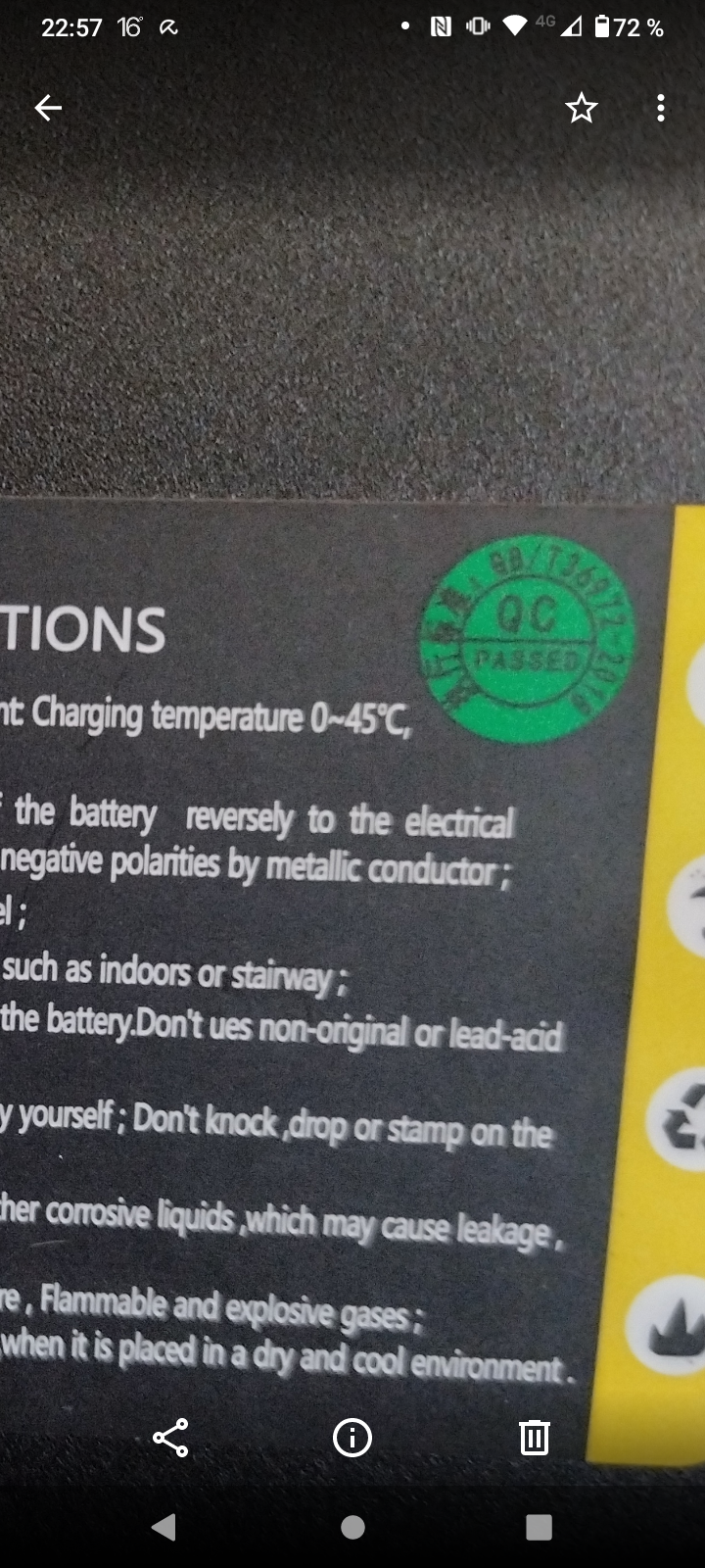

Ich habe meine Falcon anfang März neu bekommen, ebenfalls mit LFP Akku und bei mir ist das gleiche Prüfsiegel von 2018 drauf🤣.
LFP im Falcon gibt es aber erst seit Anfang des Jahres, davor hatte der Falcon Li ion.
Die Chinesen kleben halt das drauf was sie grade rumliegen haben.
Ich würde das nicht für bare Münze nehmen.

Ps. hier noch der Beweis 🤣
