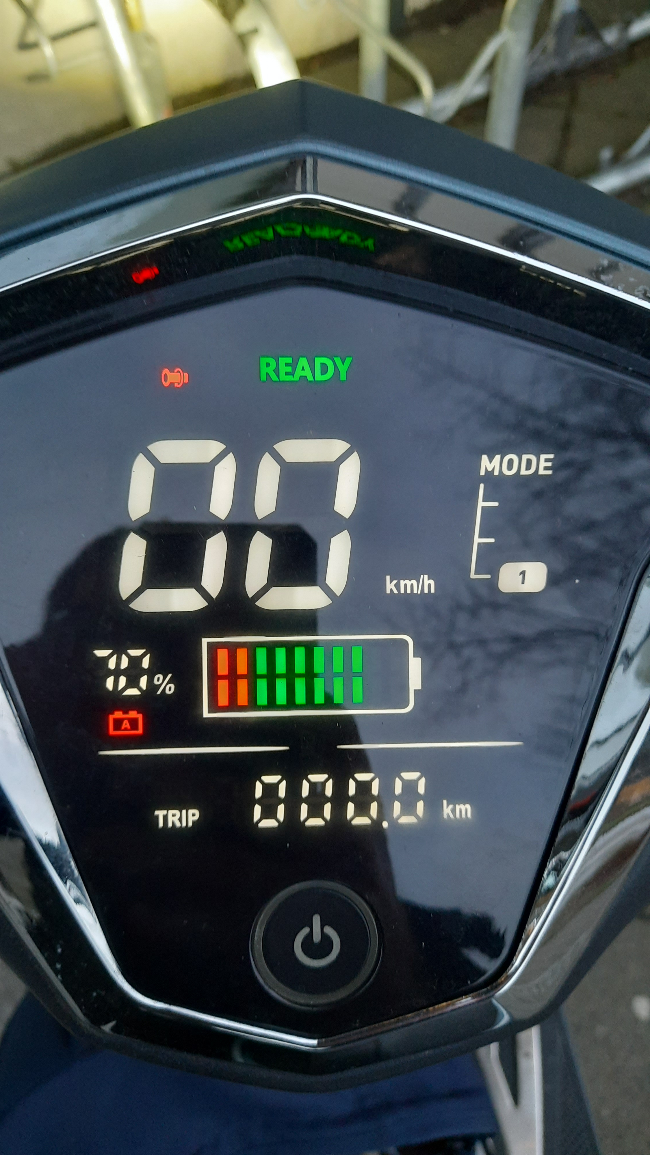

Hallo Forum.
Leider hat sich heute mein Hawk wieder einmal verabschiedet. Während der Fahrt nahm die Maschine Gas an, obwohl ich den Griff nicht betätigte. Fast so wie ein Tempomat. An den Ampeln musste ich aktiv bremsen und die Bremse halten, denn sobald ich los lies fuhr der Roller von selbst an. Das ging ein paar Mal so, bis er schließlich kein Gas mehr annehmen wollte. Statt dessen leuchtete mich im Display ein neuartiges Symbol an, das wie ein Gasgriff aussah.
Da ein weiter fahren so nicht möglich war, musste ich den Roller auf halbem Wege nach Hause stehen lassen (hab gerade Nachtschicht). Hatte vorher noch die Frontverkleidung abgenommen und nach einem Kabelbruch oder Wackelkontakt geguckt, aber da war nix zu erkennen. Die Leuchte ging aus wenn ich die Bremsen betätigte und wieder an sobald ich diese wieder los lies. Brauche ich jetzt einen Neuen Gasgriff oder könnte das Problem anderswo liegen?

Kriechstrom entlang der Geberzuleitung wäre mein Ansatz nach dem ich den Gasgriff ( Poti ) geprüft hätte.

Habe das Team von Futura angeschrieben. Da ich noch in der Gewährleistung bin stellen die mir kostenfrei einen Neuen Gasgriff zur Verfügung. Meld mich wieder wenn ich das Ding ausgetauscht habe.
