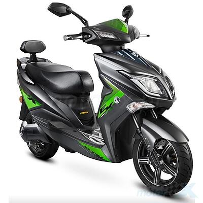

Re: Futura Falcon, Gabel als Ersatzteil
zwischen einem SUNRA HAWK und einem als FALCON verkauften OPAI-Roller vermute ich Unterschiede.
Für die Gabel des SUNRA HAWK würde ich hier schauen:
https://www.motor-x.de/amortyzatory-prz ... max,p.html
Teil für den Barton E-Max (in Polen heißt der so):
