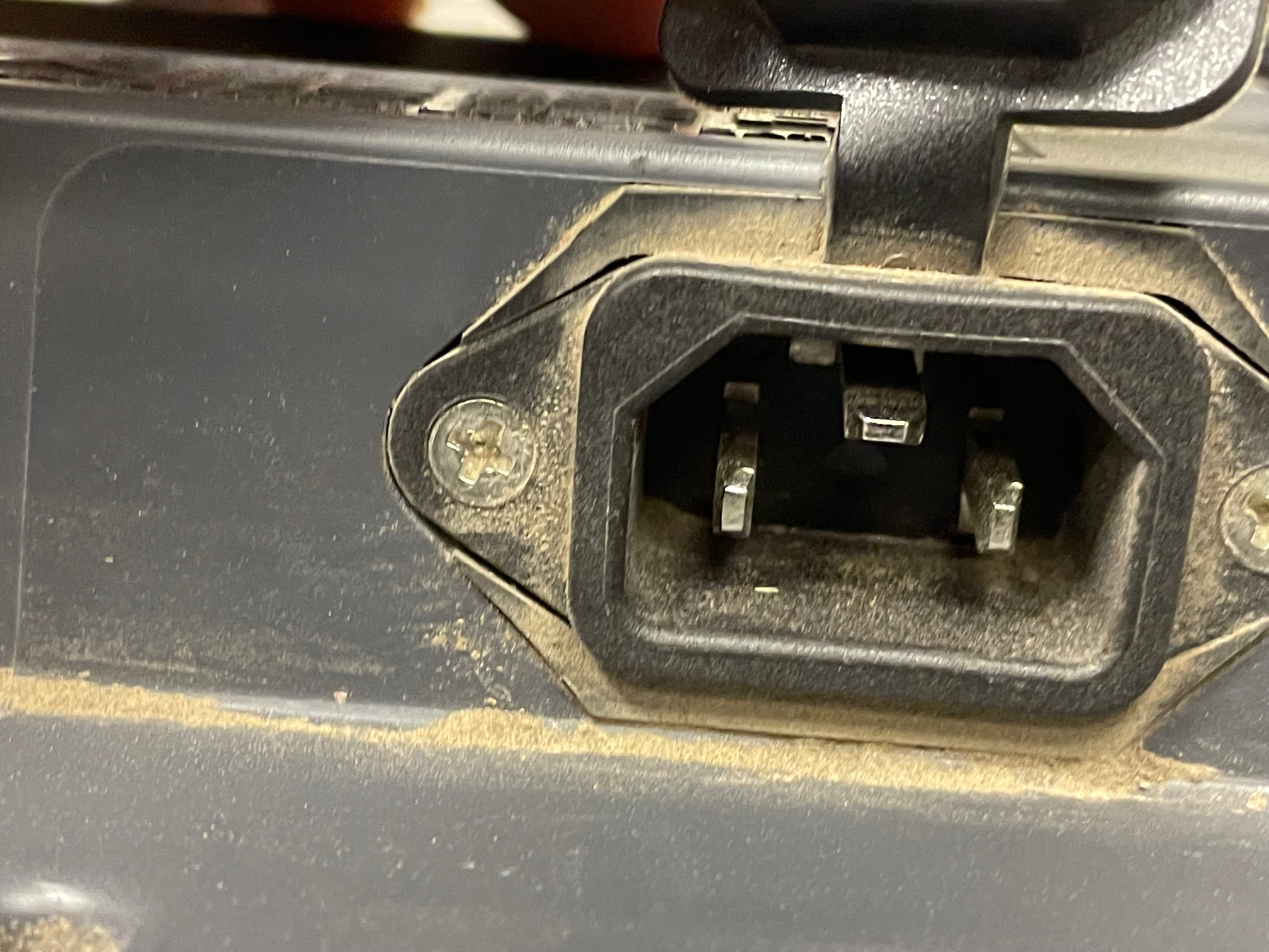

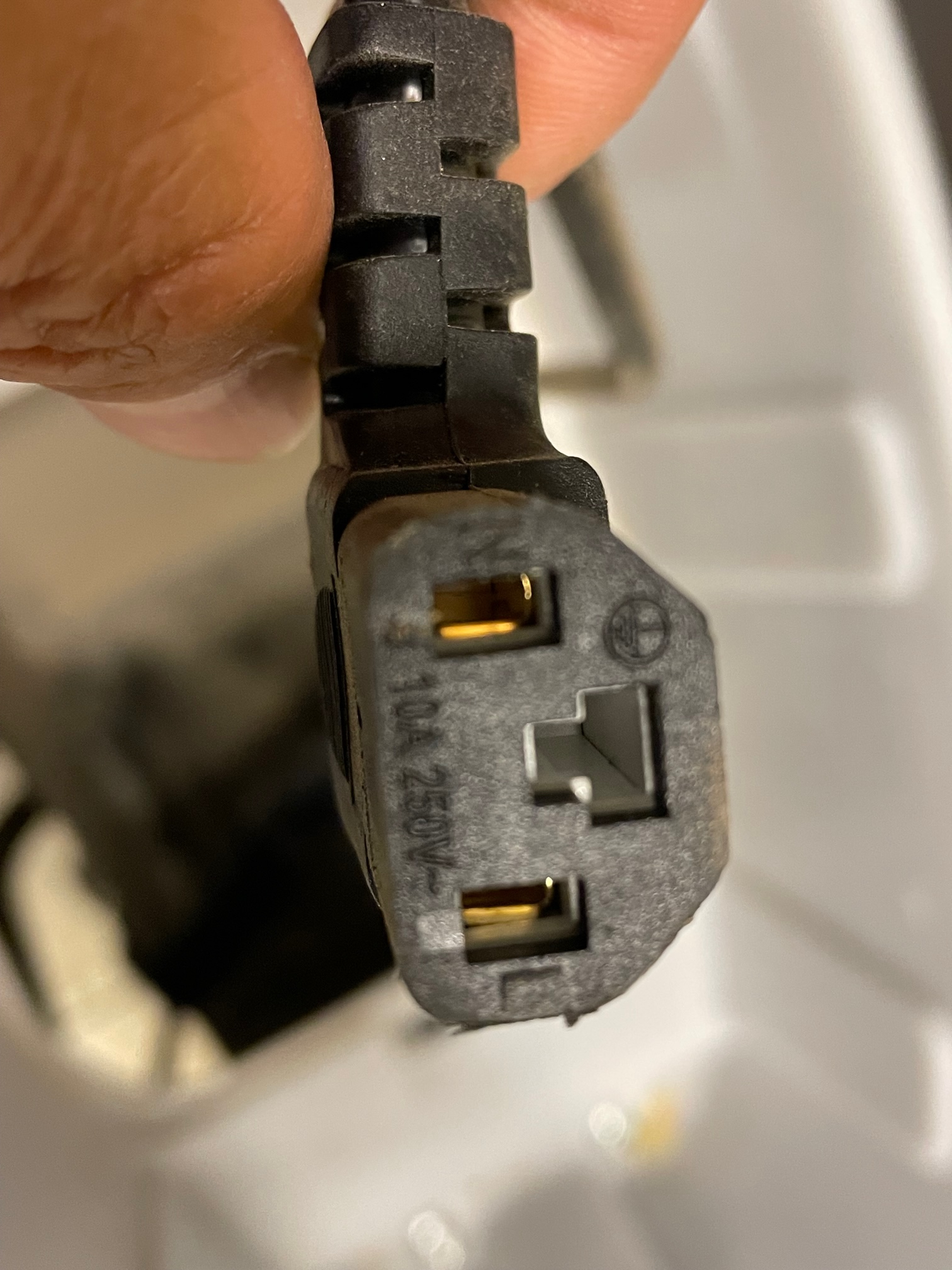

ich bin heute vom Glauben abgefallen: ich habe den Stecker vom Akku heute gelöst und einen (modifizierten) Kaltgerätestecker IEC-60320 C13/C14 mit Prägung "10A 250V" vorgefunden.
Nun bekomme ich max. Stromaufnahme 10A und Akku-Spannung 72 V mit einer elektrischen Leistung von max. 3.400 W nicht zusammen!
Belasten die Chinesen wirklich so ein Steckerchen mit fast 50 A - also 5 mal mehr als der Stecker überhaupt zugelassen ist?
Die Kabel vom Stecker sind 2 x 1,5mm′2 sind nach VDE auch nur bis 16A zugelassen!
Habe ich hier irgendwie einen Denkfehler?

sowohl die 3.400 Watt beim Falcon als auch die 3.000 Watt beim Hawk sind nur Kurzzeitleistungen (wobei der Hawk natürlich bessere Akku-Stecker hat). Für den Motor des Falcon gibt Futura an, dass der 2.400 Watt Dauerleistung hätte; was im Roller tatsächlich zum Motor fließt, wird aber niedriger sein.
Üblicherweise konsumiert ein Roller bei 45 km/h um die 1.200 Watt elektrische Leistung bei konstanter Fahrt in der Ebene (knapp 1kW effektive mechanische Antriebsleistung). Da fließen also bei 72 Volt nur etwa 17 Ampere und bergauf dann ggf. bis zum Doppelten.
Das ist schon eine deutliche Belastung der Steckverbindung, die die Chinesen von OPAI aber offenbar bei maximal 80 Volt OK finden.
Der Falcon steht mit der C13/C14-Steckverbindung für die Fahrstromübertragung inzwischen aber ziemlich alleine da. Die anderen Modelle in der Klasse verwenden eigentlich Akku-Buchsen mit mindestens 50 Ampere Nennstrom, die dann auch nicht so heiß werden, wenn es mal bergauf geht.
Die Kabel sind ja nur kurz und liegen an freier Luft und nicht in der verputzen Wand.
Bei meinen Bastelrollern verwende ich allerdings bereits für deren Ladekabel (15 A) 2,5 qmm Querschnitt.

Also der falcon zieht (von mir gemessen) maximal 36A (>1s) aus dem Stecker und c13/c14 Verbindungen sind in USA üblicherweise fuer 16A freigegeben also handelt es sich bei einem langen Berg um eine ueberlastung von 2.25x. Das ist nicht so toll, ich kann aber attestieren das selbst beim einem langen aufstieg mit 2 Leute und zweitakku dabei der Stecker nur ein ganz bisschen warm wird bei mir. Zumindest wharent der Stecker noch neu ist und keine Korrosion vorliegt, man sollte den schon beobachten.

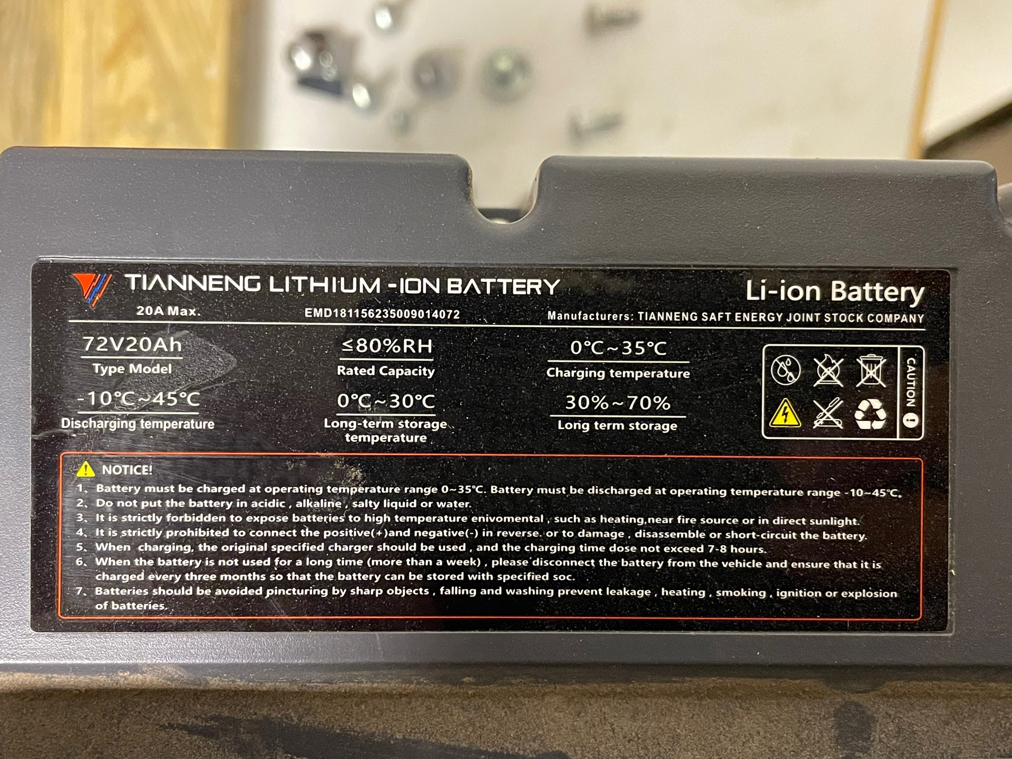

die 3400w sind ubrings Unsinn das wird nicht mal kurzzeitig erreicht (mit einem ozi gemessen), die maximale leistung die < 100ms anhelt ist etwa 3000W, die reale elektrische dauer Leistung >1s ist 2600W und wird beliebig lang gehalten (bei ~80V Akkuspannung, die leistung fallt auf 2200W ab im Endladungszyklus vom akku).

die Aufschrift auf dem Akku: "20A Max." scheint dann ja nicht eine Begrenzung des BMS zu meinen, wenn auch 2.600 Watt / 33 Ampere möglich sind.

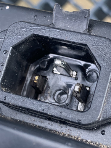

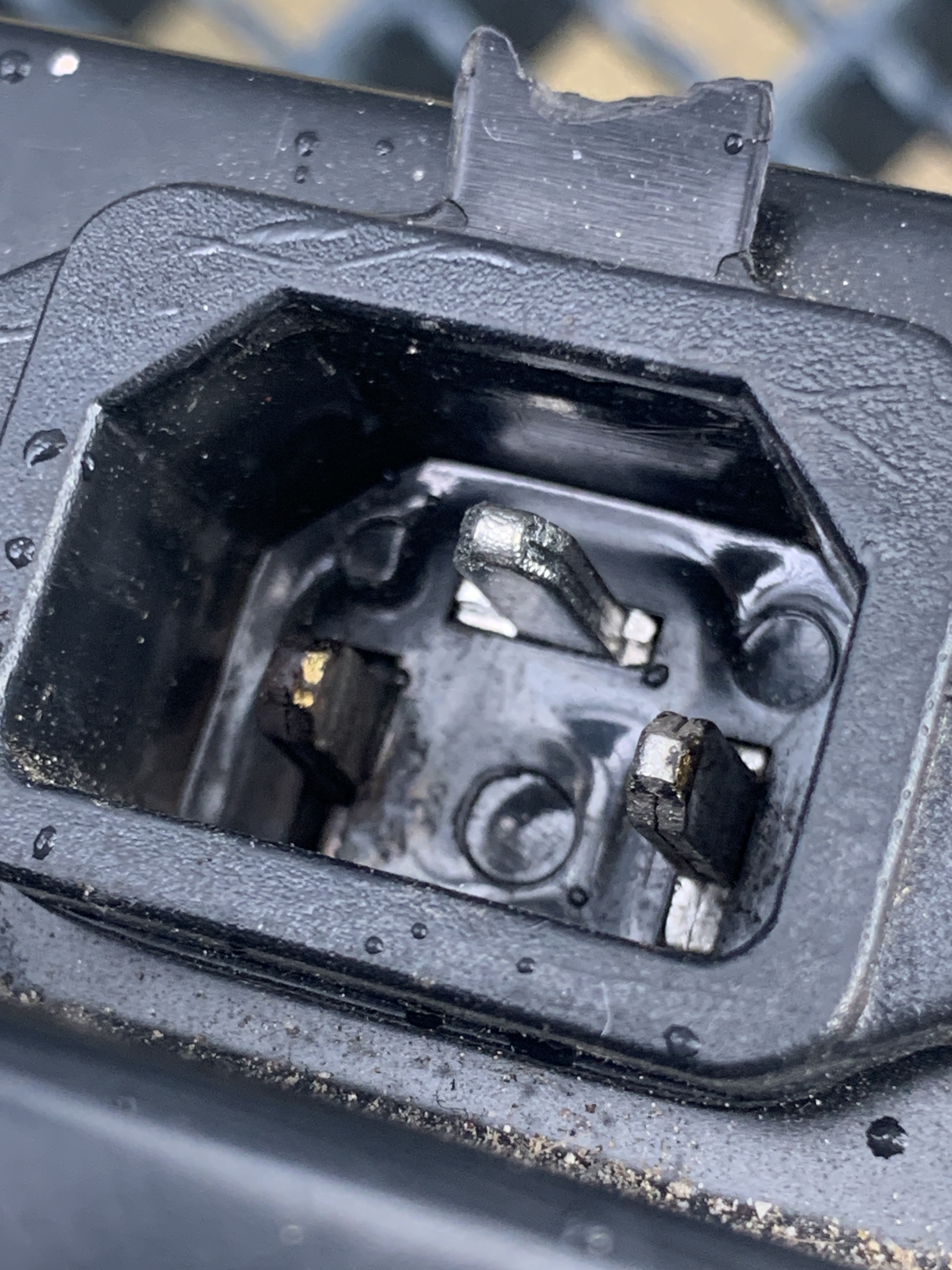

Ich glaube, das ist bei meinem Akku mal passiert, obwohl ich nur extrem selten aus Versehen den Akku angeschlossen habe, während der Sicherungsautomat an war.
Können solche Kontakte/Stifte vom Elektriker repariert werden?

die buchse kann man relativ einfach tauschen, das ist ein standart bauteil, allerdings muss man gut aufpassen dar man die akkuspannung ja nicht weg nehmen kann.

Eventuell ist auch nur der Stift nach innen gedrückt und lässt sich mit einer Zange rausziehen und mit Kleber fixieren.

Das ding ist zum Schrauben, da kannst du die Kabel nicht vernünftig voreinander Isolieren, besser wäre ein Stecker mit Kabel dran, oder zum Löten.
Ich habe für sowas ähnliches einen Stecker mit Kabel dran, und die passenden Wago Klemmen benutzt.
Bei dem Basteln im Akku muss dir klar sein: kommst du an Plus und Minus bist du vermutlich Tot, zumindest schwer verletzt.
bekommst du auch nur nach deiner Bastelaktion einen Kurzschluß, brennt dein Akku/Roller/Garage/Haus
Evtl. ist es besser, du gehst zum Bosch Dienst damit, oder einem Elektriker.
Mit 72 Volt Gleichspannung ist nicht zu Spaßen, das ist gefährlicher, als die durch eine Sicherung und Fehlerstromschalter abgesicherten 220 V im Haushalt.
