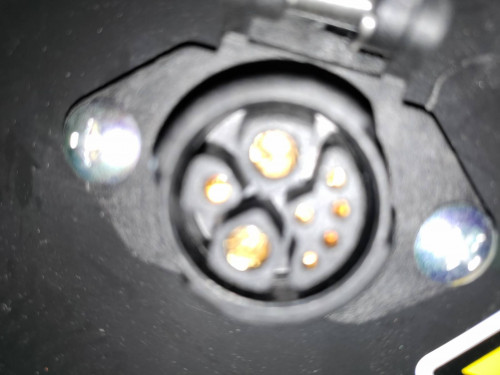

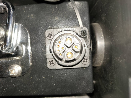

Ich fahre seit kurzem einen Futura Classico Li - bisher waren es nur kurze Strecken und ich konnte den Akku zuhause oder beim Gastgeber über normale Steckdose aufladen.
Ich frage mich, wie ich denn den Roller aufladen kann, wenn ich länger unterwegs bin.
Die Fotos vom Stecker sind anbei. Das unscharfe ist in diesem absperrbaren Fach auf der Seite drinnen verbaut, damit man den Roller direkt laden kann. Auf der Website von chogori-tech habe ich einen Stecker gefunden, der das sein dürfte: sieht nach einem Chogori 2+1+5 Stecker aus: http://www.chogori-tech.com/batteryconn ... 9-206.html

Du brauchst IMMER das zugehörige Ladegerät, denn in den Chogori kann nur Gleichstrom rein, und den macht das Ladegerät aus Wechselstrom von Schuko- oder Typ 2 Steckdosen. Und um Typ 2 auf Schuko zu adaptieren brauchst Du einen entsprechenden Adapter zusätzlich, z.B. sowas:
https://evalbo.de/Ladekabel-mit-Typ-2-S ... pplung-16A
Macht aber erst mit dem schnelleren Ladegerät einen HAUCH von Sinn. Wo und wie du das unterbringst, ohne dabei bleiben zu müssen, musst Du selbst eruieren.
Direkt von CCS oder Chademo auf den Chogori geht nicht, weil der Akku eine viel zu geringe Spannung aufweist (die Gleichstrom-Schnellladestandards verlangen mindesten 200V oft auch 250V, um überhaupt zu Laden), und es braucht LIN (CCS) bzw. CAN (Chademo) Kommunikation zwischen Batterie BMS und der Schnellladestation. Es bleibt Dir also nur AC Laden von Schuko, oder Typ 2, CEE oder dem blauen Camping Stecker mit Adapter auf Schuko.
