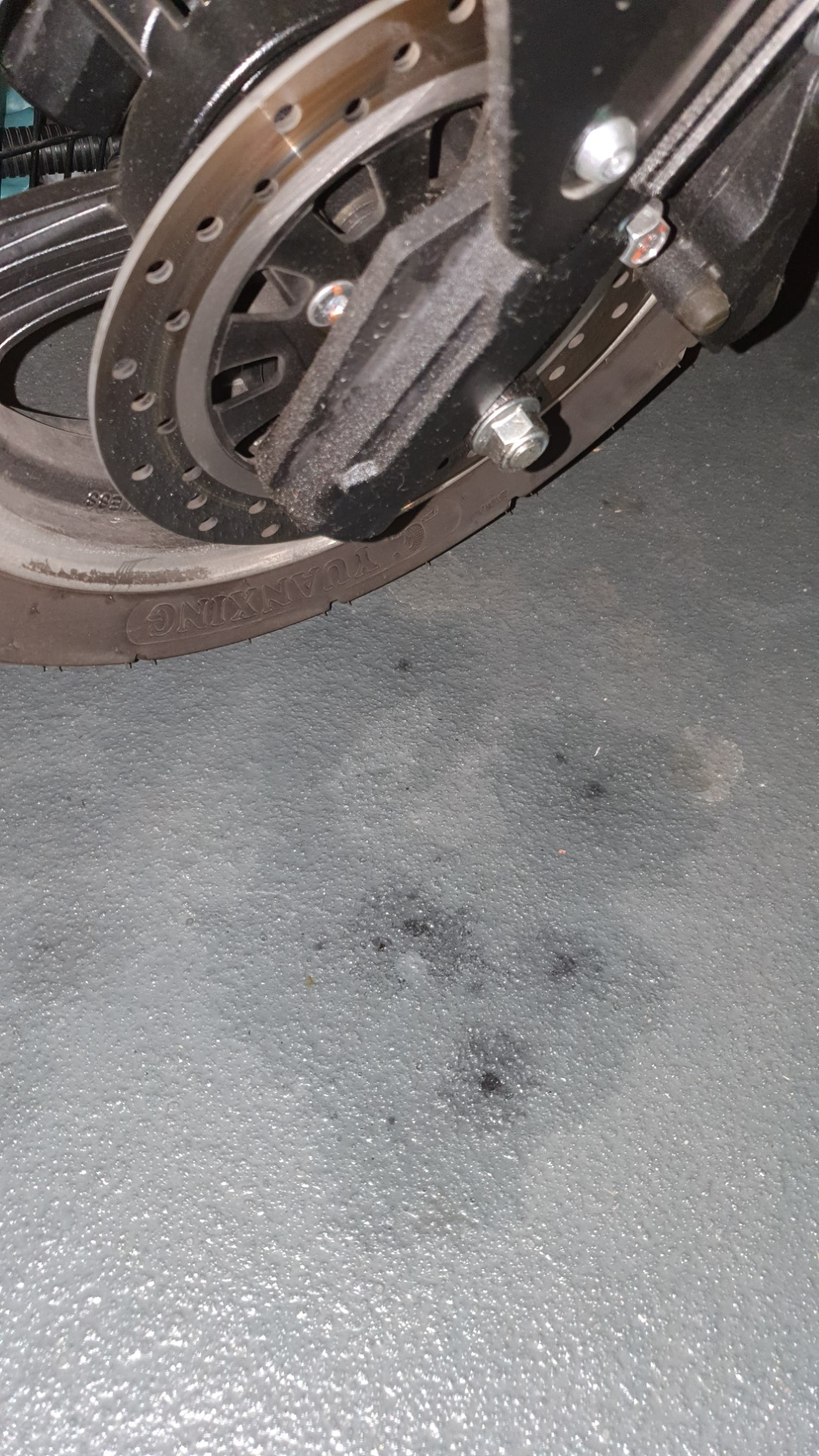

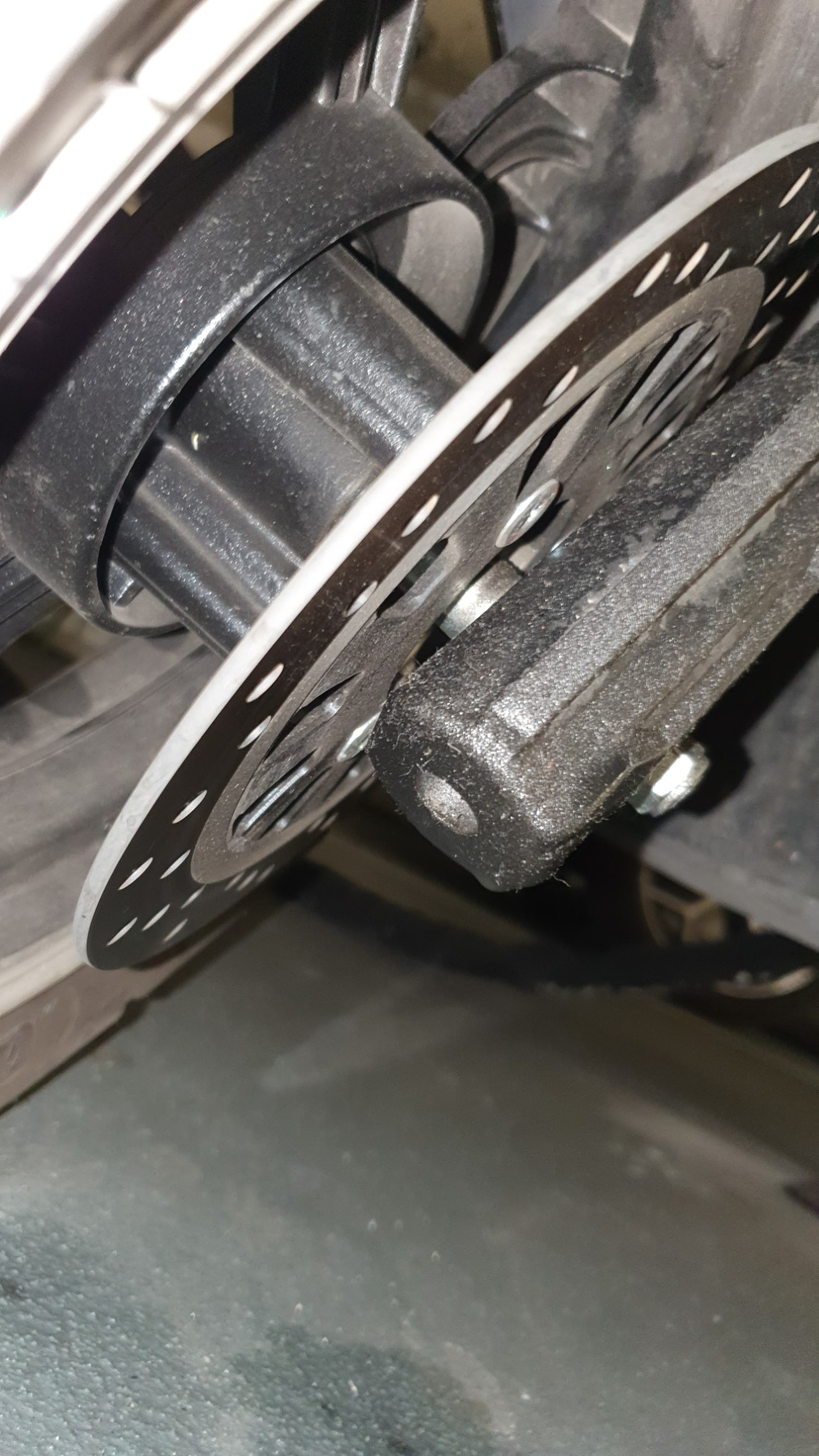

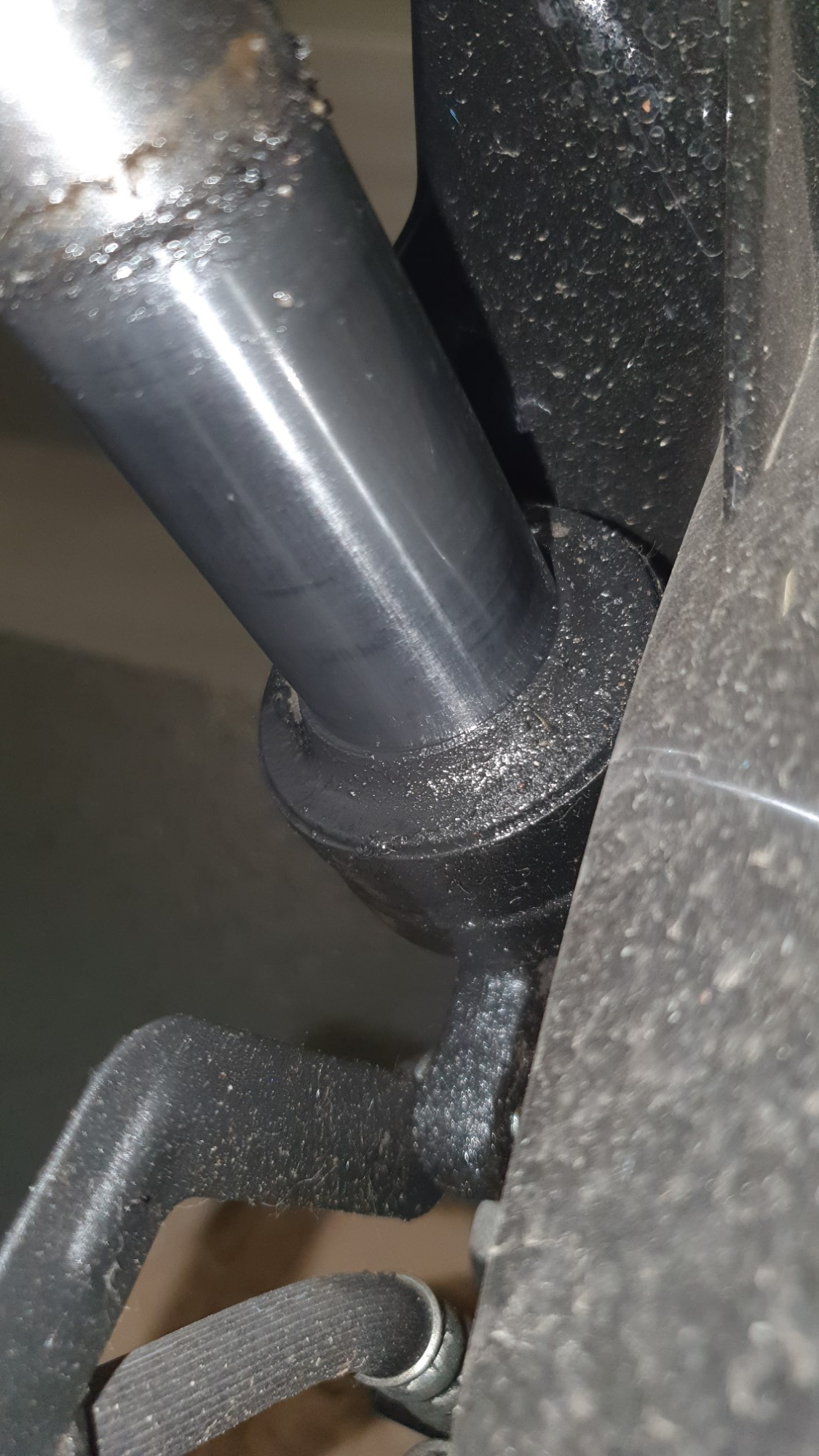

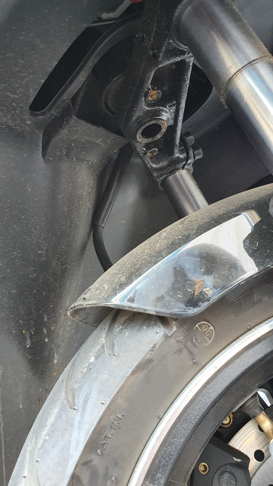

Ich habe ein Hawk 3000 Li, mit ca. 3,500km.
Seit einige Wochen habe ich bemerkt, dass etwas im Bereich meines Vorderrads undicht ist. Auf dem Boden, wo ich den Roller abstelle, sind einige Flecken
Ich habe ein paar Fotos gemacht, auf denen Sie sehen können, dass die linke Seite der Gabeln "nass" ist.
Weiß jemand, woher das kommt und wenn ja, wie ich es stoppen/reparieren kann?
Vielen Dank!

ich gehe mal davon aus das deine Bremse vorne keine Beeinträchtigung zeigt. Ich würde mal oben am Stossdämpfer prüfen ob da nicht Öl austritt, bzw schwitzt, was auf einen undichten Simmerring hinweist. Zusätzlich würde ich mal schauen ob vielleicht am Bremsschlauch etwas zu sehen ist.

wie marco schon geschrieben hat, kann es (dünnflüssige, wasserartige) Bremsflüssigkeit aus dem Bremssystem sein oder Dämpfer-Öl (öliges Gefühl, wenn man es mit den Fingern verreibt) sein, dass aus einem der Gabelrohre, dort wo das Tauchrohr ein- und ausfedert, augetreten ist.
Zunächst also die Frage, wie sich das Zeug anfühlt?
Falls Öl runter zur Scheibenbremse läuft ist das kritisch. Falls die Bremshydraulik Flüssigkeit verliert, ebenso. Also Handlungsbedarf.
Wenn es Öl ist, kann man natürlich (mit gut sortierten Werkzeug) den verschlissenen Dichtungssimmering am Gabelrohr tauschen. Je nach Preis einer neuen Gabel ist aber auch der komplette Ersatz ggf. eine Option, bevor es auf der anderen Seite auch bald los geht.
Möglicherweise ist das (vom Barton E-Max) die Gabel des Hawk: https://www.motor-x.de/amortyzatory-prz ... max,p.html. Keine Ahnung,was Ersatz bei Futura kostet.
Falls es dagegen Bremsflüssigkeit wäre, muss geprüft werden ob es ein Schlauch, eine Dichtung oder eine loose Verschaubung ist, wo das Leck ist.
Bei Laufleistung 3.500 km und ggf. häufigen Regenfahrten, wo Sand und Schmutz auf die Tauchrohre spritzt, geht mein Haupt-Verdacht auch auf eine verschlissene Telegabeldichtung.

Der Bremsflüssigkeitsbehälter hat normalerweise ein Schauglas, wo man den Stand der Bremsflüssigkeit prüfen kann.
Bei meinem letztem Chinaroller war jenes durch Alterung des Plastiks undicht. Habe es damals gegen eine passend gedrehte Messingschraube ersetzt.
Auf jeden Fall das Schauglas prüfen, ob genügend Bremsflüssigkeit vorhanden ist!
Dürfte sich vorne unter der Verkleidung befinden. Rechts und links in direkter Nähe zu den Bremshebeln.

Wenn man rein nach den Bildern geht sieht es für mich nach Gabeldichtring aus. Da ist deutlich Staub/Schmutz dran was in Verbindung mit dem Gabelöl schon anhaftet. Wenn man da Mal mit dem Finger drüber geht und es ist mehr als normaler Staub sondern Öl dabei ist die Ursache gefunden.

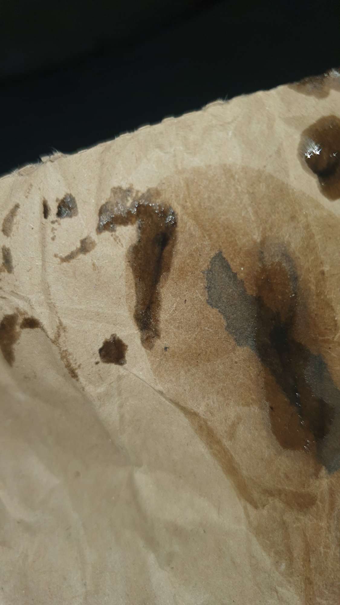

Ich habe mir den Bremsflüssigkeitsbehälter angeschaut. Beide Seiten scheinen in Ordnung zu sein (in jedem Schauglas befindet sich eine kleine Luftblase).
Die Flüssigkeit fühlt sich ölig an und riecht ölig. Auf dem Foto sieht man sogar, dass es auf dem Papier ölig aussieht. Ich habe auch ein Foto des linken Gabeldichtrings beigefügt, der sehr nass aussieht (der rechte Gabeldichtring ist vollkommen trocken).
Also brauche ich anscheinend neue Gabeln. Letzte Frage - könnte eine normale Roller Werkstatt diese Gabeln ersetzen? Ich will nicht damit herumzuspielen.
