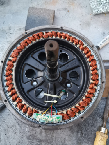

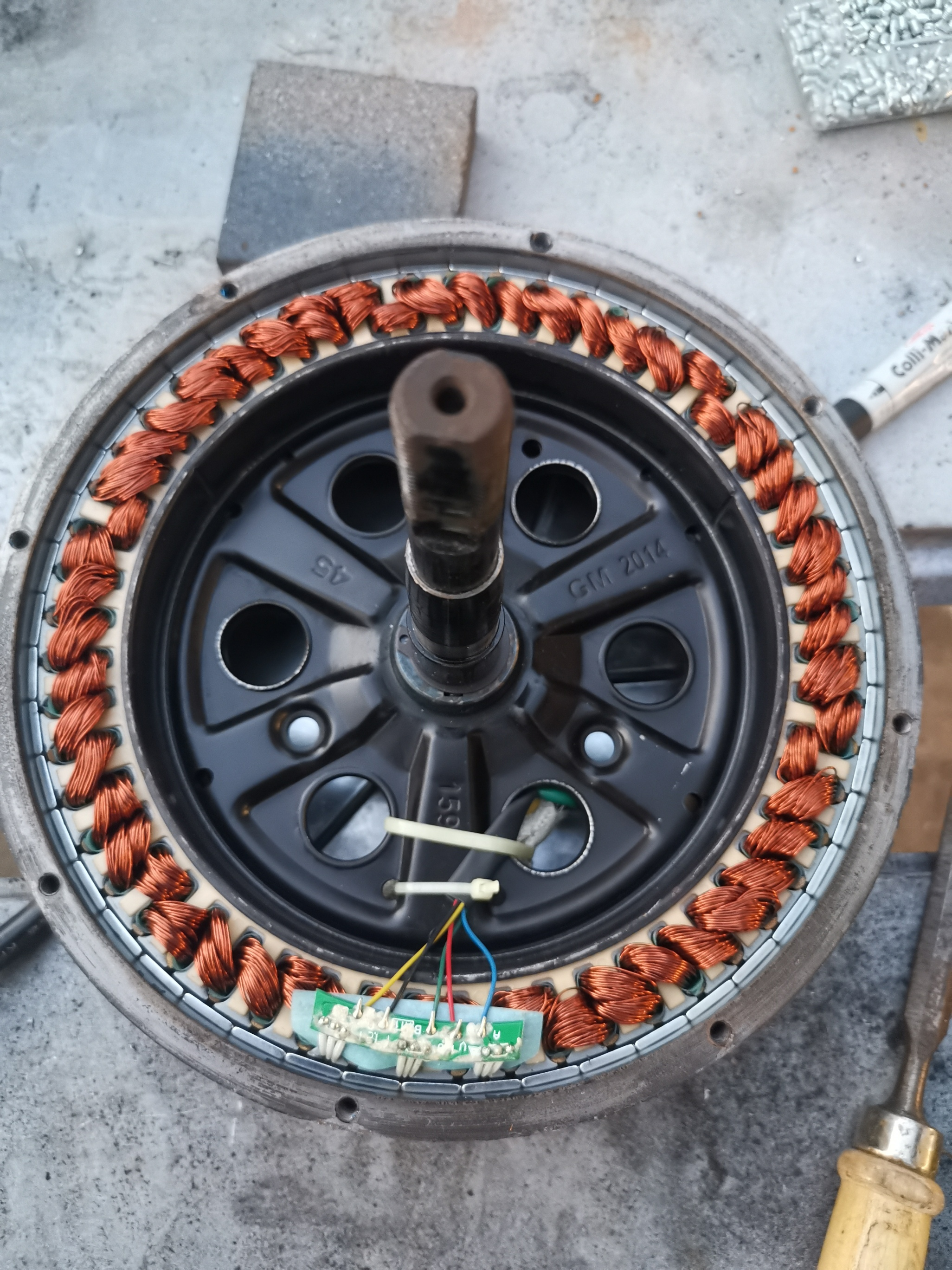

Dass beim Unu Classic egal ob 1kw,2kW oder 3kW die gleichen Akkus und Controller verbaut sind, ist ja schon bekannt. Gibt es auch Infos, ob eventuell überall der gleiche Motor verbaut ist? Ich poste mal ein Bild vom 2kw Motor, vielleicht hat jemand schon mal einen anderen geöffnet.

die Motoren unterscheiden sich und es nicht möglich Motoren und Controller unterschiedlicher Leistung zu kombinieren.
