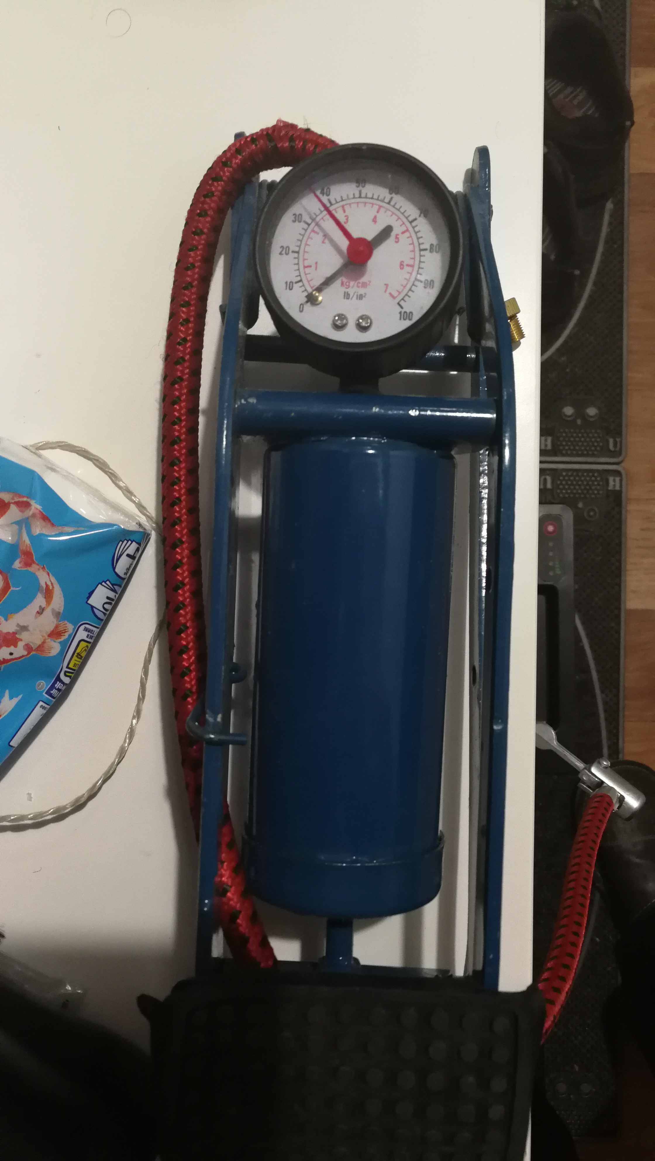

Ich habe eine Fußpumpe daheim. In der Anzeige gibt leider kein Bar Anzeige sondern nur lb/in²
Gibt es ein Umrechner in Bar? Google findet nicht.
2,5 Bar Reifendruck = _______ lb/in²

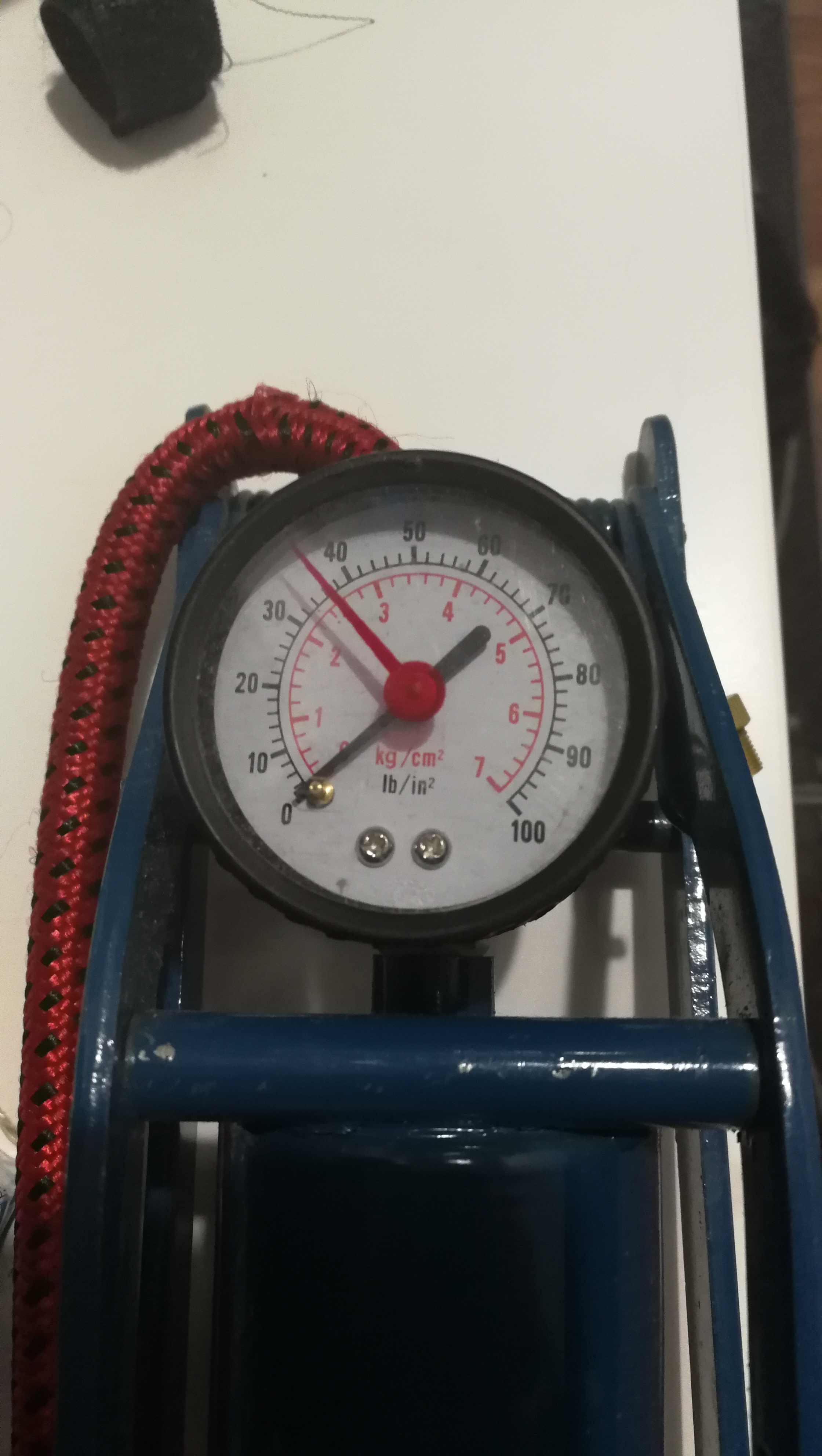

Re: Fußpumpe in 2,5 Bar Rechner
Die rote, innere Skala entspricht doch Bar !
- callmeuhu
- Beiträge: 1785
- Roller: Brammo Enertia
- PLZ: 4
klar ist das Druckanzeige in Bar, nur steht das da nicht drauf

Aha; hatte bisher immer gedacht: 1kg/cm² = 0,981 bar.
- mombi
- Beiträge: 255
- Registriert: Mi 16. Okt 2019, 21:30
- Roller: Nova Motors Eretro Star; Trinity Uranus R 2020 Performance
- PLZ: 97
Ok, wenn wir schon kleinkarriert werden:
1 bar = 1,019 kg/cm²
0,981 bar = 1 kg/cm²
