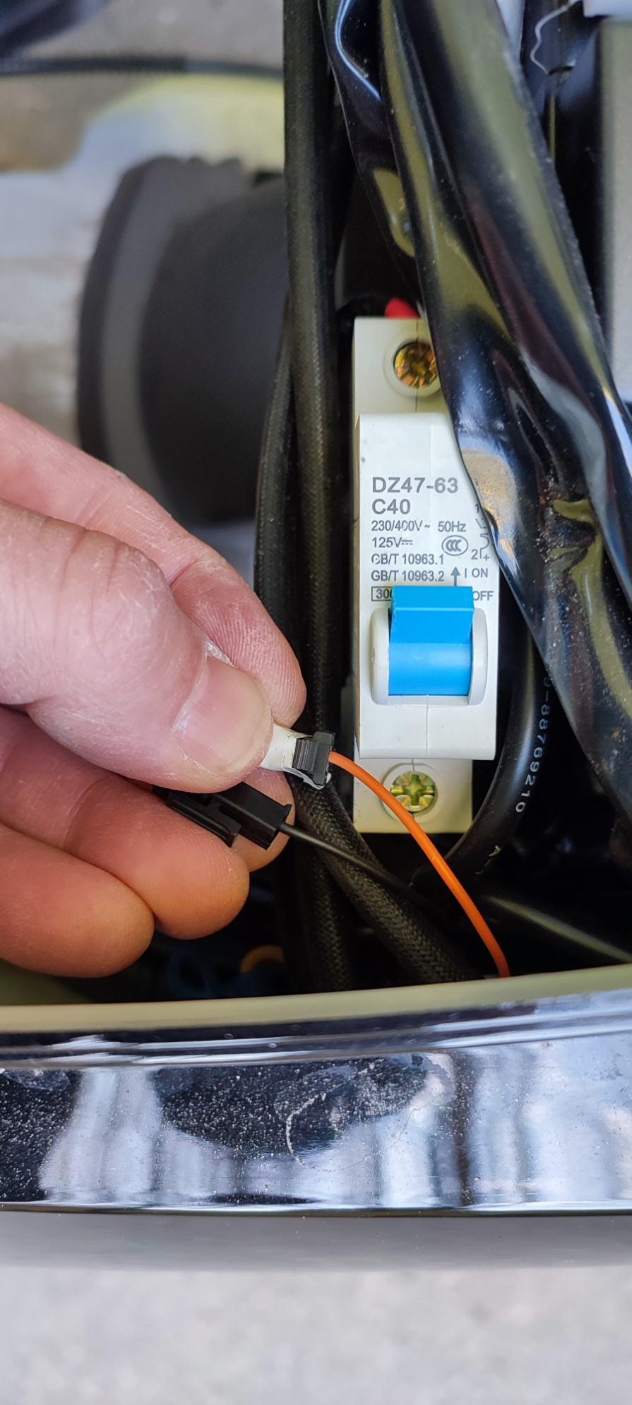

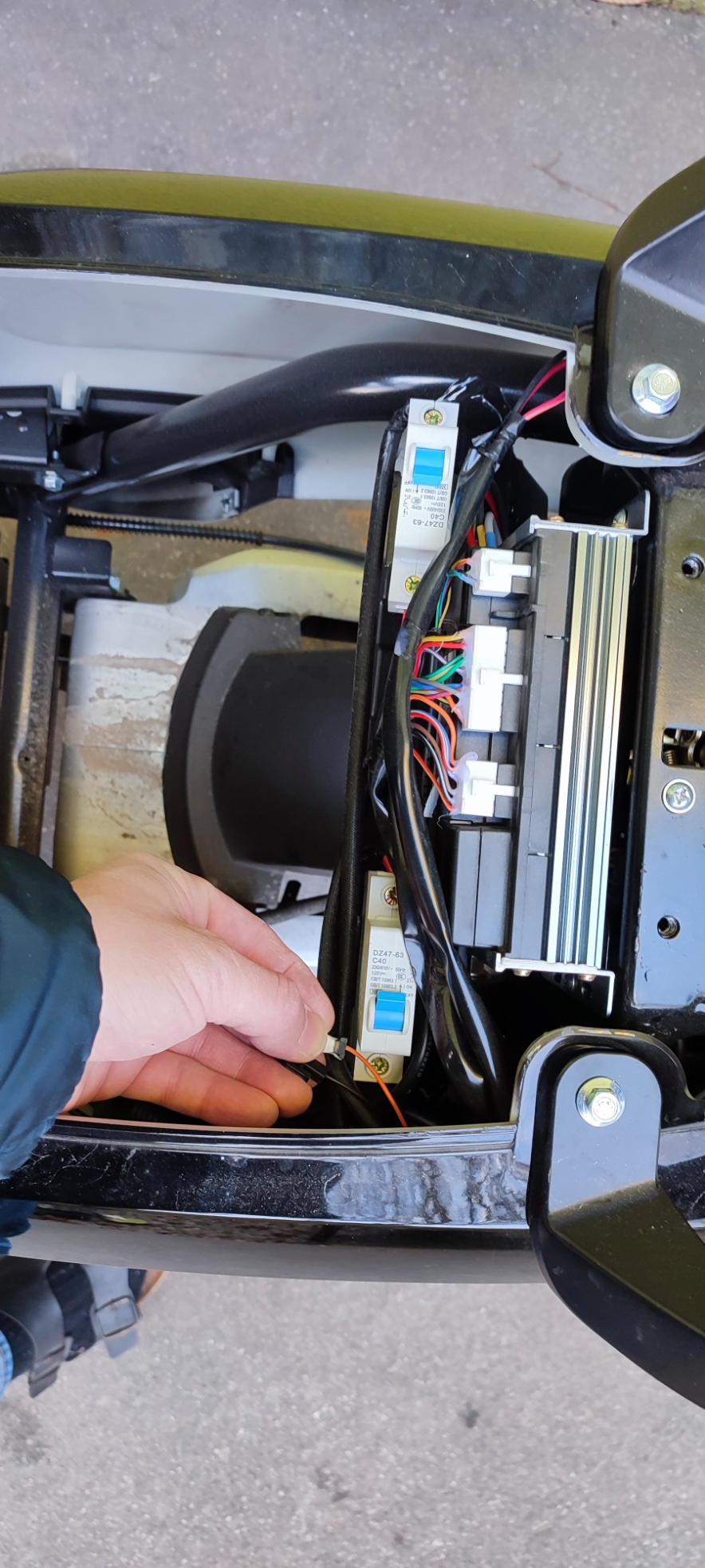

anscheinend sind einige Robo-S im Umlauf, wo standardmäßig der Tempomat aktiv ist, falls dies nicht erwünscht (ich finde den recht suboptimal, lt. Aussage von Futura ist dieser in DE auch nicht typisiert/genehmigt) ist, wie folgt vorgehen:
Zuerst die Sitzbank demontieren, wie im Video hier: (danke nochmals an Futura für die äußerst hilfreichen Videos zu vielen Fahrzeugen):
https://www.youtube.com/watch?v=A4BjTM4 ... KV&index=5
Danach sucht ihr einen Stecker (eigentlich Brücke) mit einem orangen und schwarzen Kabel. Um den Tempomat zu deaktivieren, muss dieser abgesteckt werden. Nicht vergessen, die beiden Stecker mit Isoband zu abzuwickeln (einzeln und dann zusammen).

Ist beim Hawk genauso, hab mir nen Schalter dran gemacht.
Schaltet aber nur wenn der Akku abgeklemmt :( .
