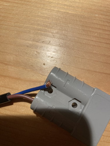

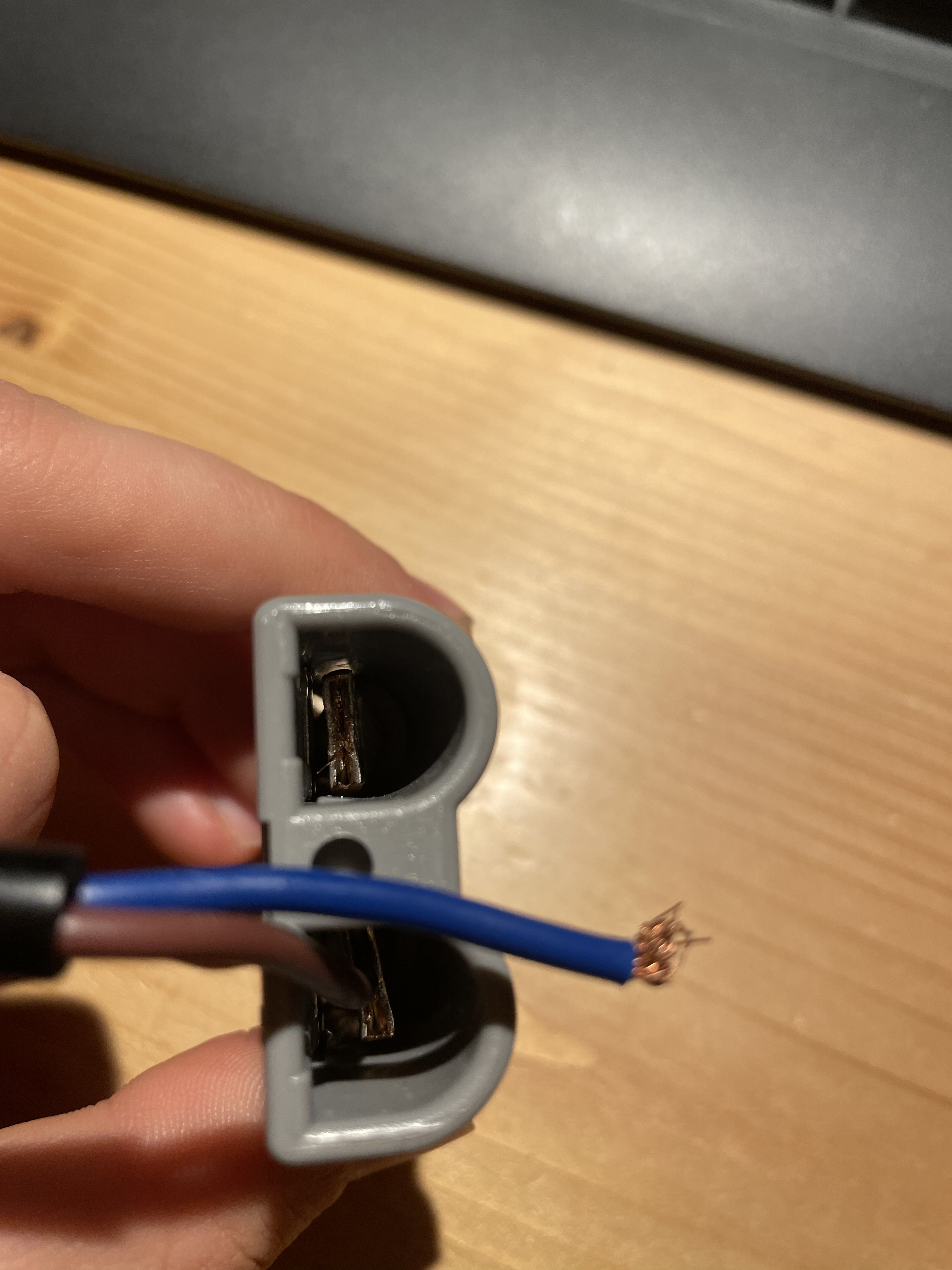

Hallo, das Ladegerät meines Hawk3000 ist kaputt und ich wollte mal nachfragen ob ich das selber reparieren kann oder ob ich damit eventuell was am Akku kaputt mache. Wenn jeamnd weiß wie es sich reparieren lässt würde ich mich freuen. Danke schon mal im Voraus.

Da ist nicht das Ladegerät kaputt, sondern ein Pol des Ladesteckers.
Von vorn siehst den Kontakt, und wo der eingerastet ist im Steckergehäuse. Dort mit einem Schlitz-Schraubendreher leicht runterdücken, dann kann der Kontakt nach hinten ausgeschoben werden. Dann das rausgerutschte Kabelende am Besten einlöten, mit einem kräftigen Lötkolben, und Kontakt wieder einclipsen ins graue Anderson SB50-Gehäuse.

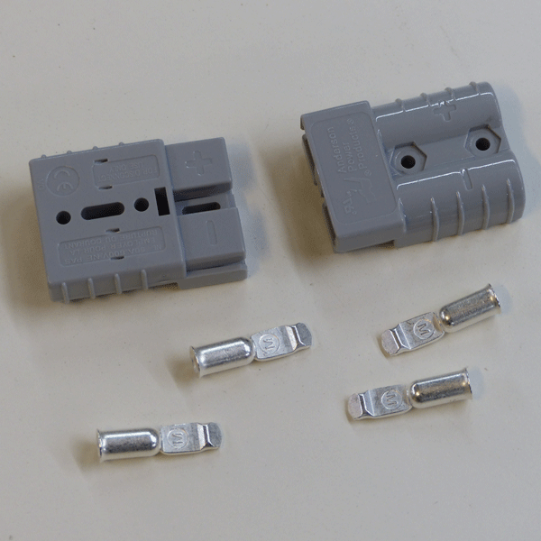

- Beiträge: 7015
Re: Hawk3000 Ladegerät kaputt
So sehen die Kontaktklemmen neu/ausgebaut aus:

Ich habe mir das Foto nochmal angeschaut. Offensichtlich sind die Kontakte nicht ordentlich konfektioniert worden. Die Kontakte gibt es ja einzeln zu kaufen. Beim Zusammenbau schnappen sie im Gehäuse (Federkontakt im Innern) ein. Ein entriegeln des alten Kontakts ist vielleicht nicht einfach. Der Kabelquerschnitt ist wohl 2,5mm². Ich faltete das neuabgesetzte Kabel einmal.
