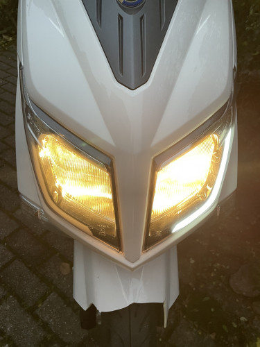

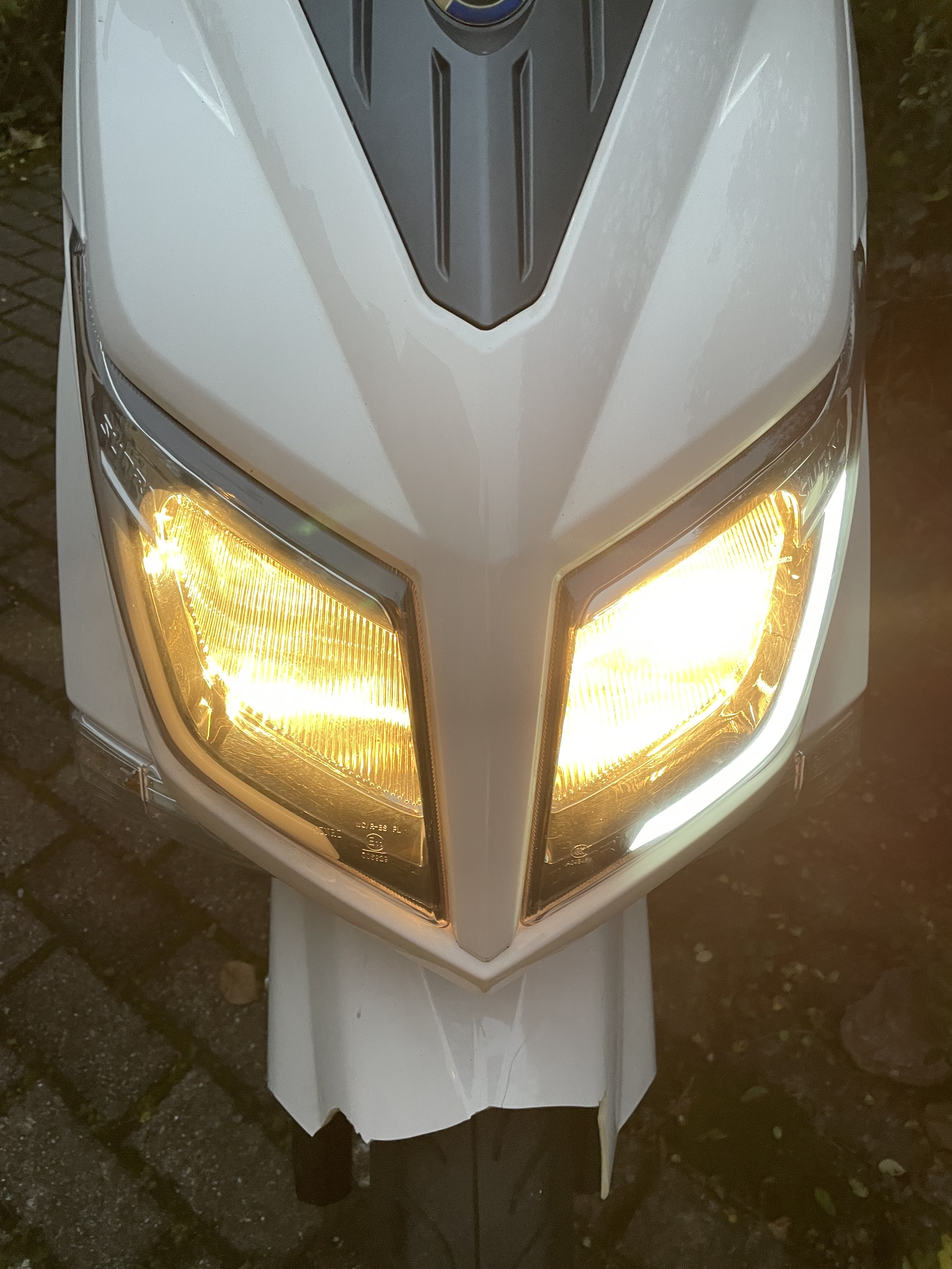

An meinem Hawk3000 ist ein LED Licht kapuut und ich frag mich ob man das einfach selber reparieren kann und wo man die Teile herbekommt. Kann man die Ersatzteile einfach bei elektroroller-futura bestellen?

https://elektroroller-futura.de/shop/e- ... frontlicht
Wenn du sicher bist, das es LED ist?
Der Austausch dürfte kein Problem sein,. die haben auch Reperaturanleitungen für fast alle Fälle auf ihrer Seite verlinkt.
Also in der Hinsicht ist Futura vorbildlich!

Da ist ja der ganze Streifen ausgefallen. So besteht noch Hoffnung, das in der Zuleitung (Kabel, Steckverbindung) das Problem liegt und der LED-Streifen selbst noch i.O. ist.

ich dachte, es geht um die Lampe?
der Streifen ist mir gar nicht aufgefallen.
Guck dir die Anleitung an, schraub das Gehäuse auf, und zieh die Stecker ein paar mal auseinander, und wieder zusammen. vielleicht gehts dann schon.
