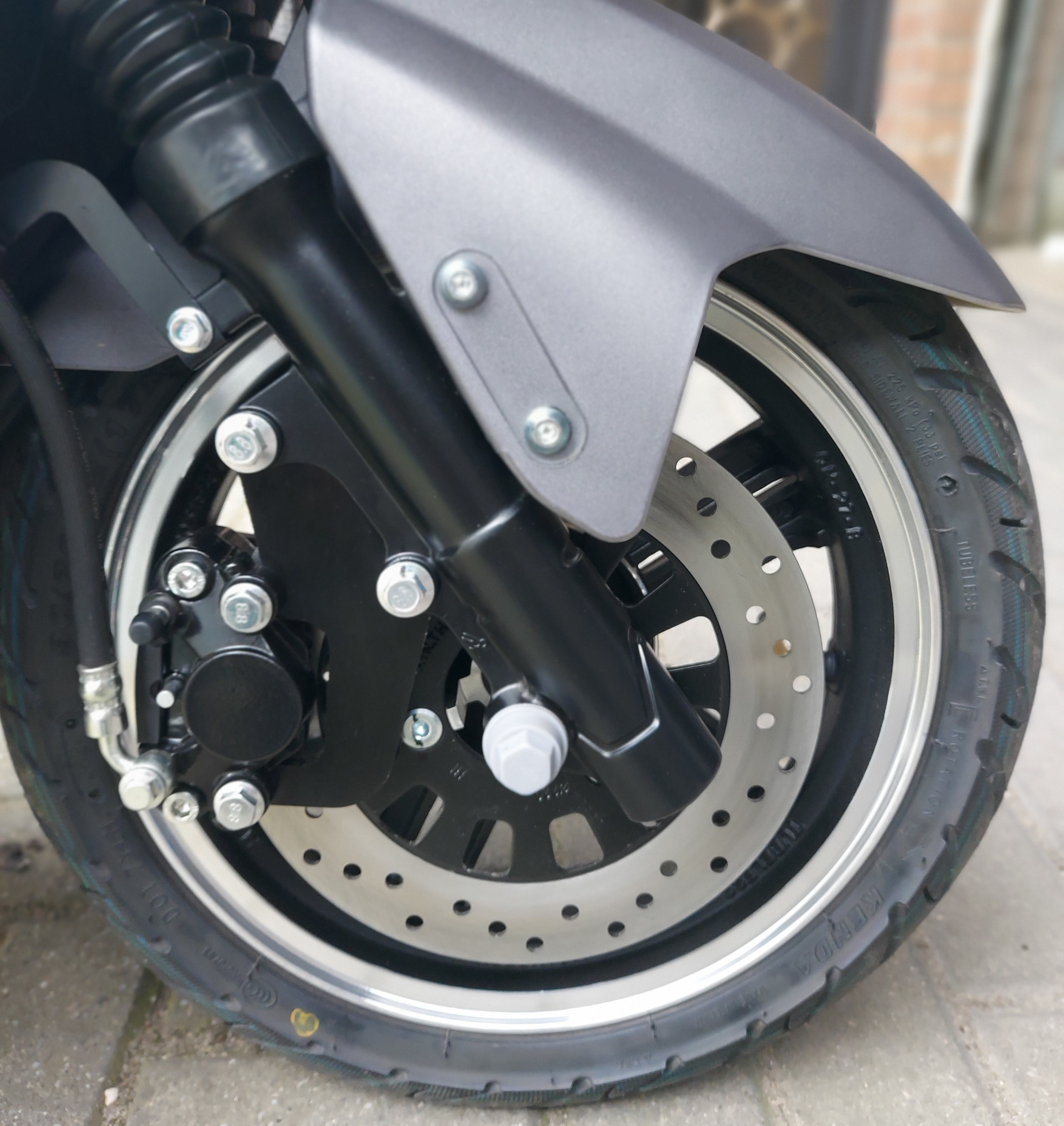

Ok danke, ich muss das messen wieviel raum ich habe zwischen reifen und Spritzschutz.
Passt das breite 110 am vorne felge? Ich habe noch genug Platz für die hintere Felge.
Ich denke an Heidenau öder Michelin city grip.

der Reifen ist 20mm breiter, also 1 cm an jeder Seite.
Auf der Felge drückt sich das hin, denke ich. Ich würde das im Zweiradgeschäft machen lassen. Der kann das am besten Einschätzen, ob es mit deiner Felge passt.
Außerdem flutschen die vermutlich auch nicht so grade eben rüber.
Bedenke auch, das am Hinterrad der Motor hängt, muss also ausgebaut werden.
Ich würde auch die 20 -40 Euro für neue Ventile investieren, weil die Chinesischen meist nur wenige Jahre halten.

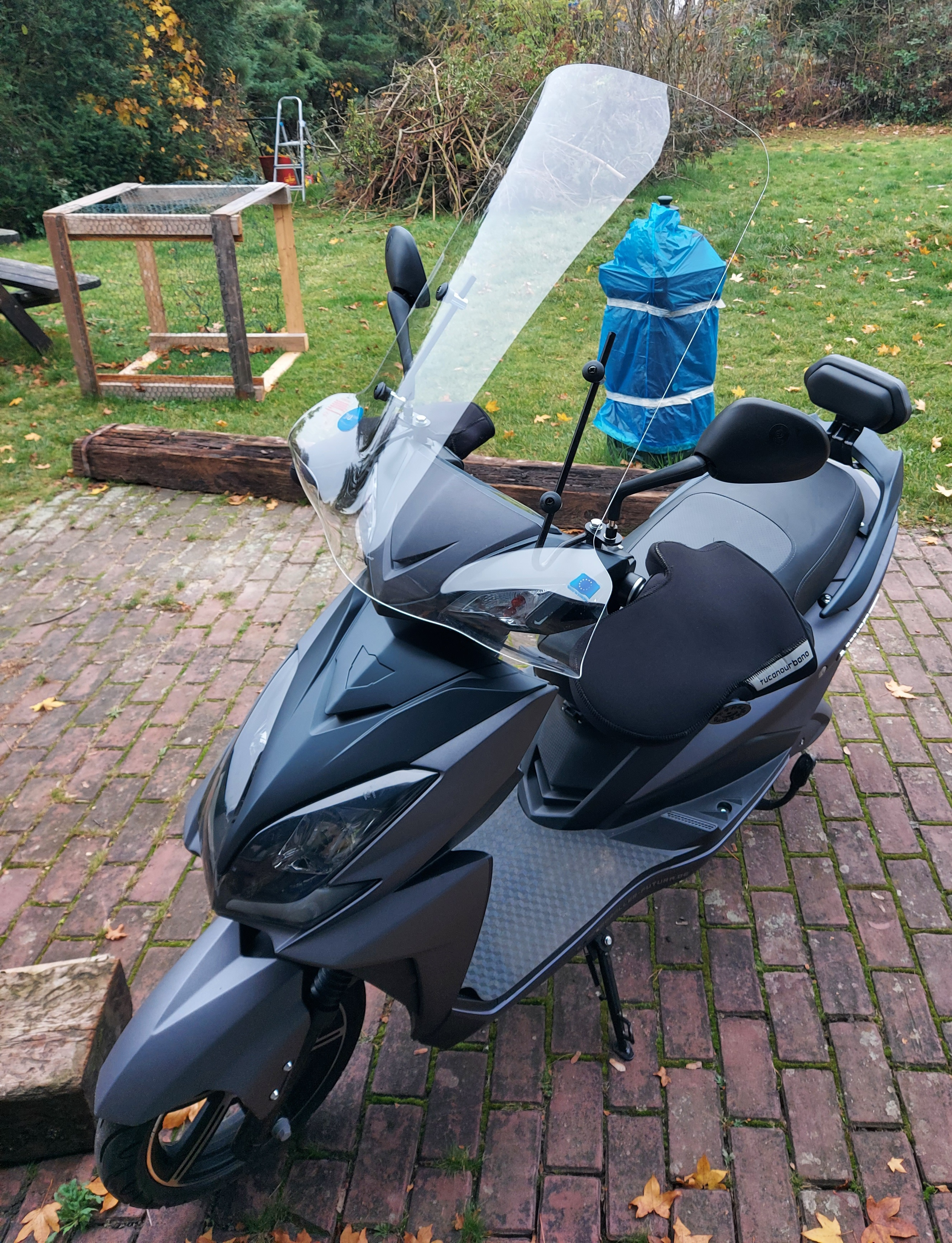

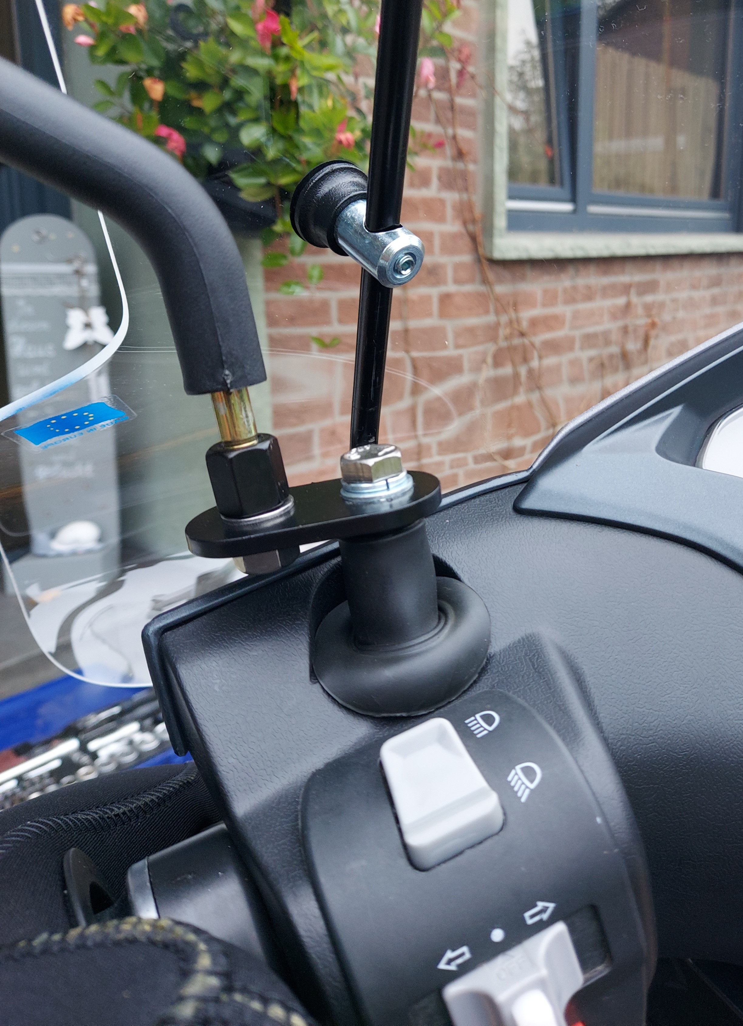

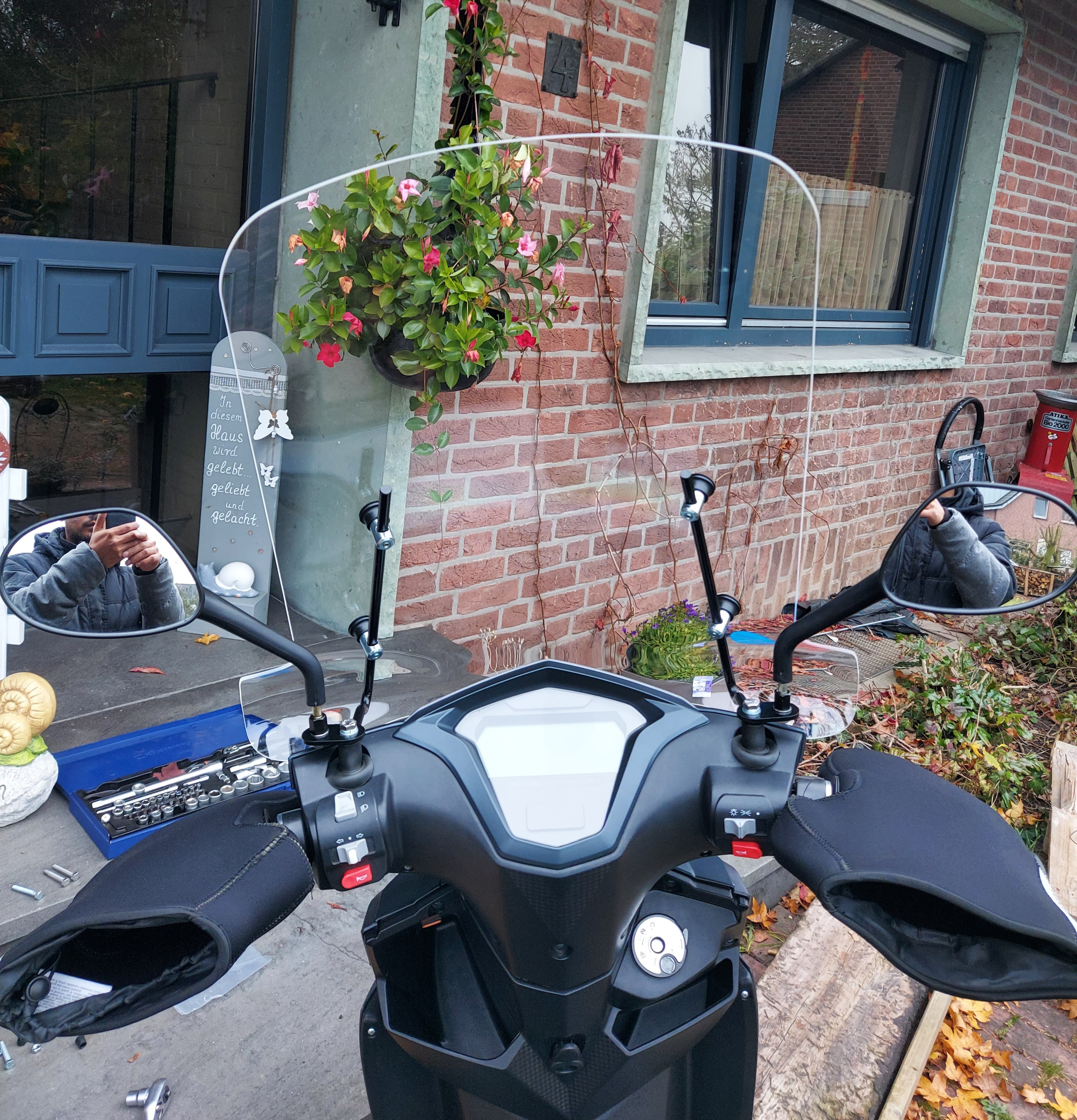

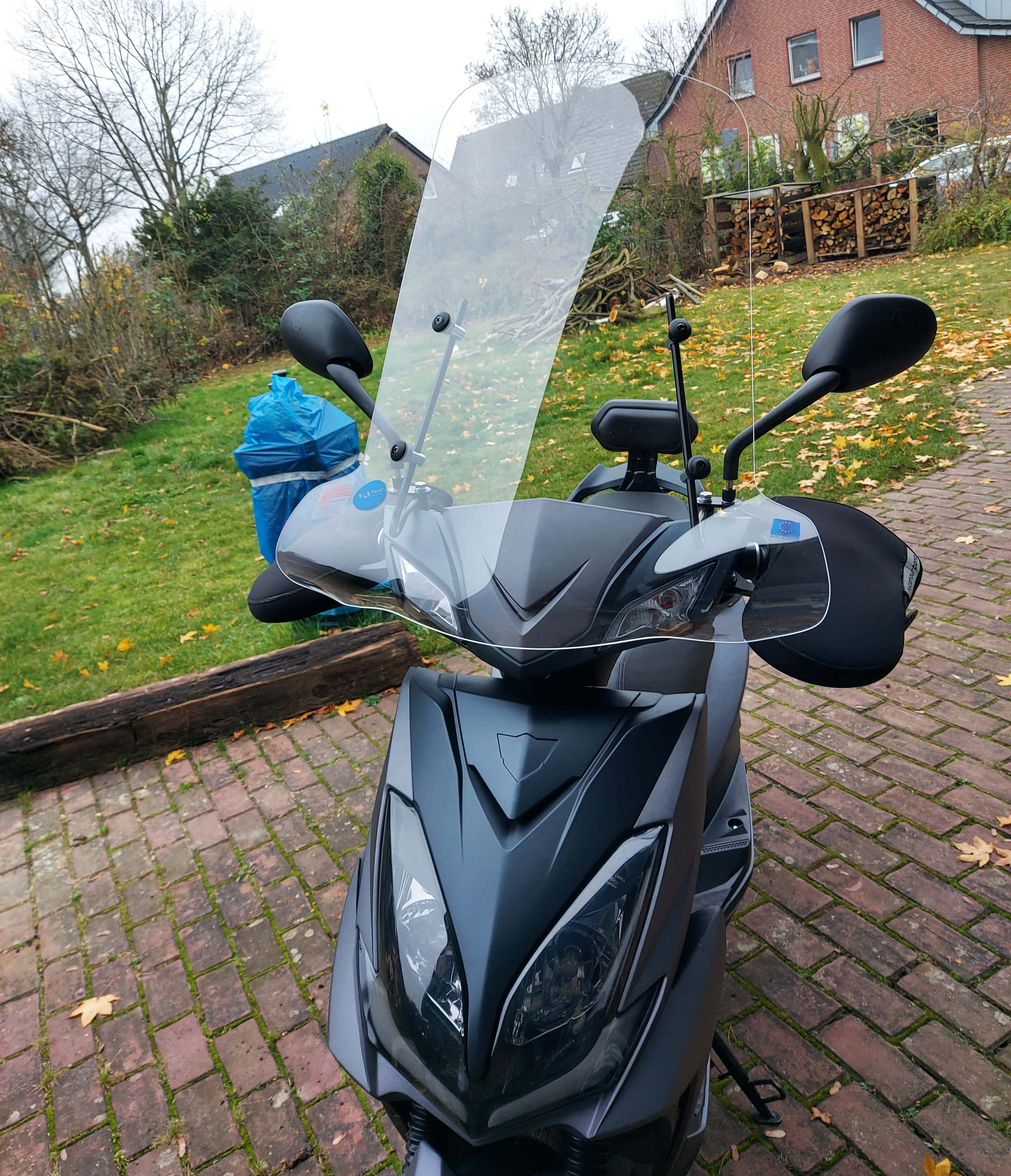

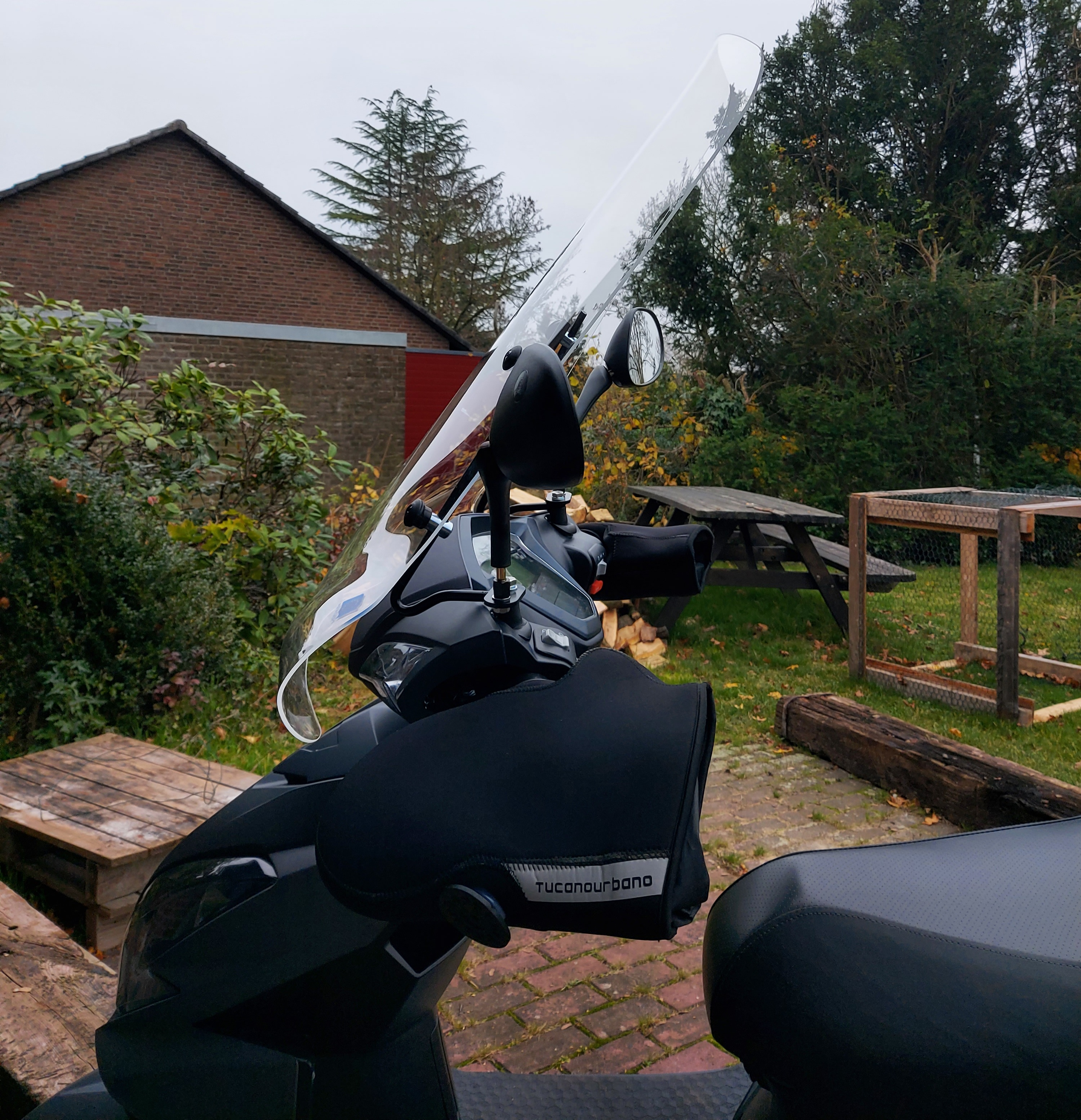

Nach langem Suchen habe ich eine passende Windschutzscheibe gefunden. Das ist nicht universell!(von einem Yamaha) Sie wissen, dass es für den Falcon keine passenden Windschutzscheiben zum Verkauf gibt. Heute nach Bestellung eingebaut. es passt eigentlich ganz gut zu meinem Falcon, ohne Probleme. siehe Bilder. nach einer Probefahrt funktioniert es einwandfrei. mit offenem Visier gefahren und kein Wind im Gesicht, leider sind die Hände nicht geschützt. Falcon ist etwas breiter.

Schönes Teil.
Wäre jetzt natürlich Interessant zu wissen, um welches Produkt es geht.
Auch die Höhe vom Boden an würde mich interessieren.
Dann die Anhebung der Spiegelaufnahme, war die beim Zubehör dabei, oder hast du die extra besorgt?
Und wie ist das Verhalten während der Fahrt, flattert die Spitze des Windschutzes im Wind, oder ist es eher Starr?
Generell musst du an sich in Deutschland über das Windschild her schauen können, damit das Zulässig ist. Der Windschutz ist dann trotzdem gegeben.

Danke sehr.
https://www.zandri.nl/windscherm-hoog-b ... iteit.html
Wird auch nach DE vesand.
War Komplet mit montage-set, nur extra ringe und m8 mutter für der spiegel montage.
Am fahrt war es Starr, gute Qualität.
Edit
Wenn ich halb stehe, schaue ich über den Windschutz.
Ich kann noch das Windschutz abschenken wenn es musst.

Danke soweit, Miss Bitte noch die jetzige Höhe vom Boden.
Muss ja nicht sofort sein, aber täte mich noch Interessieren.
Eine interessante Alternative zu meinem Billig Teil auf jeden Fall.
