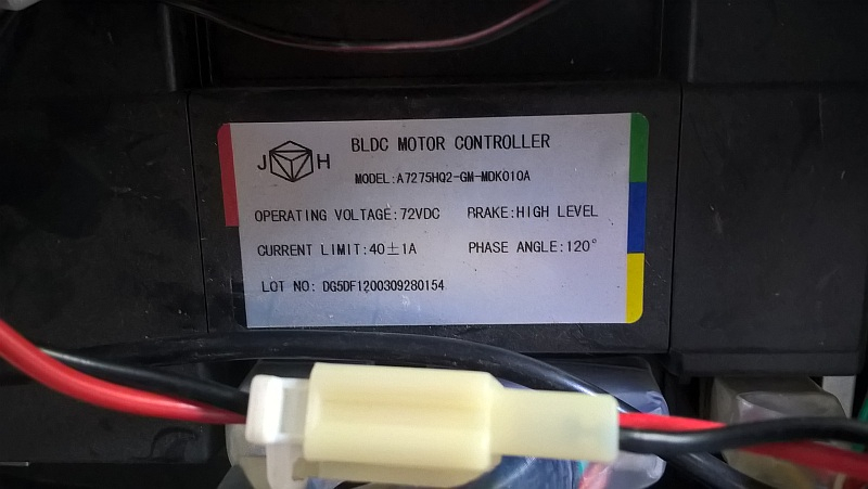

In meinem BleiGel-Classico ist dieser Controller eingebaut:
Modell: A7275 HQ2-GM-MDKO10A
Wer ist denn der Hersteller "JH"?
Ich suche jetzt einen Controller, den ich 1:1 tauschen kann (d.h. keine Elektro-Sonderbasteleien erforderlich) und bei dem man nur zwei Dinge einstellen kann:
1. Ganz sanftes Anfahren sowie Möglichkeit zur Schrittgeschwindigkeit
2. Geringe Erhöhung der Endgeschwindigkeit auf ca. 50-60
Ein Link zu AliExpress oder zu einem Händler in D wäre toll.

bei dem Originalen Controller könnte es möglicherweise dieser sein:
https://www.aliexpress.com/item/1005002 ... 2372%22%7D
Kannst Du den sehen, ob da in Deinem Roller auch diese Stecker-Konfiguation installiert ist?
Für die Frage nach einem Austausch-Controller mit Programmierfunktion, wäre auch wichtig,
was zukündtig für ein Akku (Voltbereich, Amperleistung) installiert sein soll?
Tuning macht mit den 20Ah-Akku ja wenig Sinn.

Dein originaler Controller hat 40 Ampere, wie der Erste verlinkte.
Mit Nennspannung 72Vx40A= 2.880 Watt Kurzzeitleistung; vollgeladen etwas mehr. Dauerhaft sind 1.500 Watt möglich in der 72Volt-Version (die momentan ausverkauft ist), bevor das Gerät überhitzt.
72Vx50A= 3.600 Watt Kurzzeitleistung beim Zweiten mit Dauerleistung 2.000Watt.

Aber als Laie traue ich mich noch nicht ran, weil
1. Beim zweiten verlinkten Controller steht beim Phasenwinkel? "60", der derzeitige Controller hat aber 120 grad.
2. Der Lieferant will wissen "bitte sagen uns die motor geschwindigkeit, polar anzahl, motor größe und modell".
Das kann ich leider nicht beantworten.
3. Die Werte in der Software sind für mich Böhmische Dörfer. Kann man die Bedeutung bzw. die erforderlichen Einstellungen irgendwo nachlesen?
Und schliesslich - weil Laie -
Sollte ich lieber die Finger vom Controller-Tausch lassen?

da gibt es die alternativen Ausführungen Hub- und Mid-motor. Gebraucht wird ein Hub (Rad-Naben) Motor die laut E-Run Store auch 120 Grad Phasenwinkel hat. Der Hallsensoversatzwinkel kann trotzdem 60 Grad sein.
Du wirst nach den Motordaten gefragt, weil die das Teil vorkonfigurieren, damit mit der grauenhaften Votol-Software nicht mehr viel gemacht werden muss.
Wenn die Anschlussbelegung anders ist, wird es eine sportliche Aufgabe, das Teil zum Laufen zu bringen.
Ohne Akku, der den höheren Strom liefern kann macht das Tuning keinen Sinn.
Die Pol-Paar-Anzahl kann man an den Hall-Sensorkabeln messen. Theoretisch kannst Du auch die magnetischen Rastpunkte zählen, wenn Du das Rad einmal herumdrehst, was aber ungenau wird.
Ist das der Motor?:
https://www.qsmotor.com/product/10inch-hub-motor
Ist das der Motor?:
