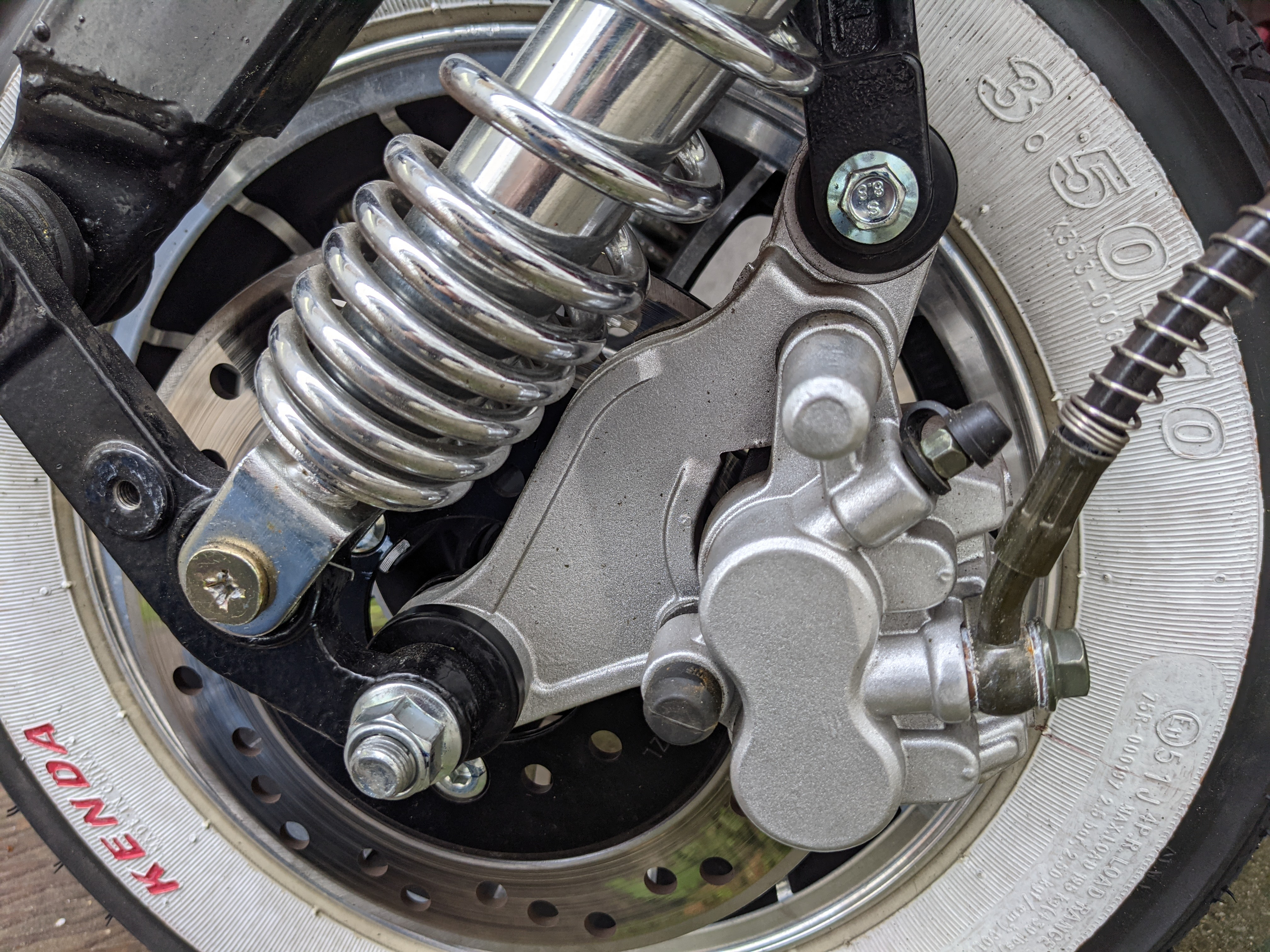

Hi zusammen,
weiß jemand wie man beim Classico vorne an die Bremsbelege (zwecks Wechsel) drankommt?
Leider fehlt dazu ein Futura-Erklär-Video :roll: .
Hier mal ein Bild von der vorderen Bremse:

Hallo Jeff-Jordan,
eigenlich ist da ja eine ganz normale zwei Kolben-Schwimmsattelbemsanlage drin,
die aber (dummerweise) wegen der Radaufhängung verkehrt herum eingebaut ist und erst abmontiert werden muss, um an die (jetzt innen liegenden) Bolzenschrauben zu kommen, die die Beläge festhalten.
Wenn die Kontrukreure mitgedacht haben (vielleicht zuviel der Annahme), reicht es vielleicht die Schaubverbindung oben, zwischen Trägerplatte und schwarzer Abstützung zu lösen, um den Bremssattel ausschwenken zu können. Wenn nicht muss auch die Achs-Verschraubung ab.
Ich würde auf jeden Fall davon abraten, sich an den Führungs-Bolzen des Schwimmsattels zu vergreifen. Die sollten drin bleiben.
Die Bolzenschrauben die die Beläge halten sind klein und mit Innensechskant.
Andere Möglichkeit wäre der Radausbau, dass man von Innen dran kommt.

Danke Didi für Deine Einschätzung.
Ich glaube mittlerweile auch, dass das Einfachste der Ausbau vom Vorderrad ist... dann sollte man von "hinten" dran kommen.

tatsächlich haben wir noch kein Video dazu. Rad/Achse aus zu bauen klingt dramatischer als es ist.
Den Roller bekommt man leicht hochgebockt, damit das Rad vorne entlastet ist.
Achschraube und die Schraube an dem Bremshalter Abschrauben. Schon kommt man bequem an alles dran.

Ja, Vorderrad & Achse Ausbauen ist mit einem 14er und einem 17er Schlüssel schnell erledigt.
Macht Ihr noch ein Video zum Bremsbeläge (vorne) Wechseln :?:
:arrow: Wäre wirklich nützlich!

Hallo Jeff,
wir haben ein Video für dich gedreht: https://www.youtube.com/watch?v=CX54nvpY4qE
Dort siehst du wie die Bremsbeläge gewechselt werden.

Aber mal ein Tipp meinerseits:
Steckt die Achse von der anderen Seite durch, so dass der 14er Schlüssel auf der Gasgriff-Seite und der 17er Schlüssel auf der Bremsscheiben-Seite zum Einsatz kommt*), das erleichtert das Aufsetzen der Distanzhülsen enorm.... und der Achse selbst ist es egal :idea: .
Außerdem braucht man so nicht die ganze Achse rausnehmen, es reichen dann ca. 2cm, so dass die Bremssattel-Halterung von der Achse runter kommt.
*) mein Roller wurde mit der Achsorientierung schon so geliefert. Sieht man bei genauem Hinsehen auch auf dem obigen Bild (da steckt die Mutter mit der 17er Schlüsselweite auf der Bremsscheiben-Seite).
