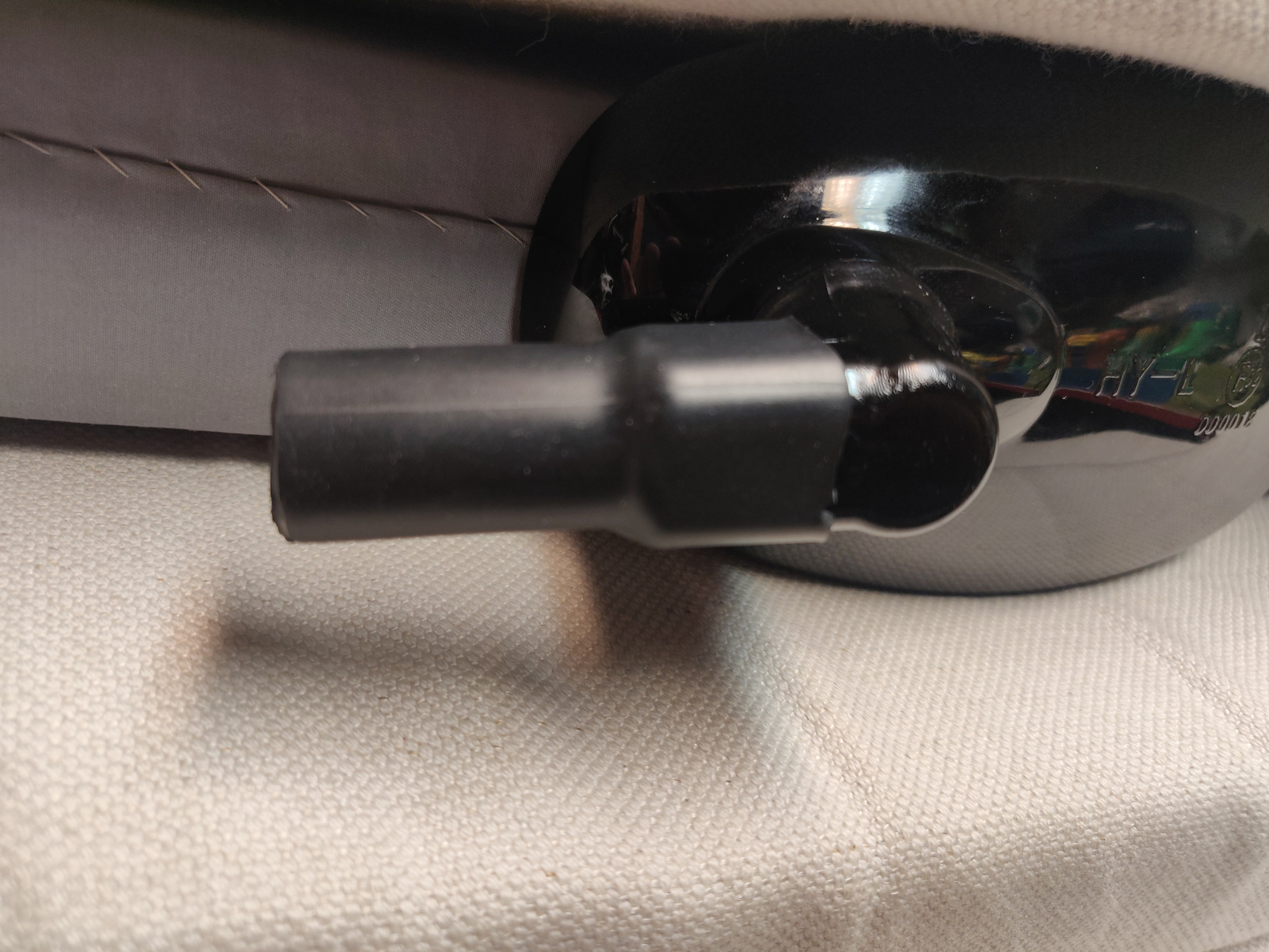

Ich habe seit Mittwoch meinen Hawk 2.0 und konnte heute endlich mit Kennzeichen die erste Fahrt machen. Und ja, was ich hier schon ein paar mal gelesen habe, die Spiegel sind Murks :lol:
Jetzt bin ich bei Amazon aber dezent überfordert mit der Auswahl der Verlängerung- was für ein Gewinde (M8 oder M10) hat der Hawk und rechts oder links?
Könnte mir jemand was empfehlen bitte?
Danke schon mal!

Kann ich dir im Moment nicht sagen, nur soviel, bei Amazon findest du nix.
es ist Standard Rechts Gewinde, nur ob M10, oder M8...
Guck, ob du den durchmesser ermitteln kannst. M10 ist etwa 1cm, M8 etwa 8mm. Sollte mit Zollstock zu ermitteln sein.
ich hab mir vorläufig was aus nem Stück 4kant geschnizt.
Allerdings musst du bei einer Verlängerung auch etwa 2cm höher kommen. Hab ich mit Stehbolzen gelöst.
Wenn du den Spiegelhals, etwa parallel zum Griff ausrichtest, und den Spiegel etwas mehr Hochkant, geht es auch so

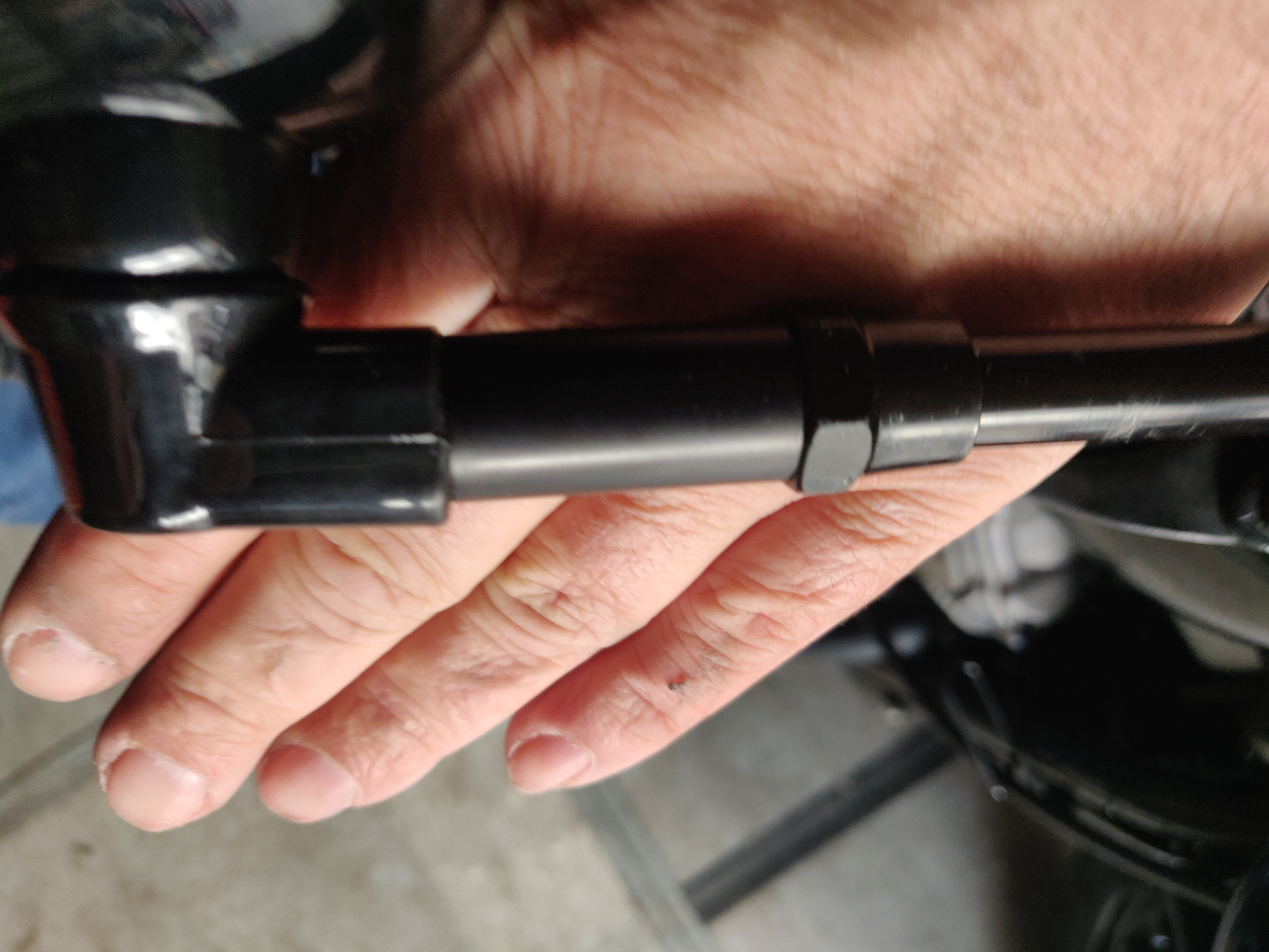

Ich habe einfach schwarze Röhrchen mit passenden Gewinde, die Hebel sehen montiert furchtbar aus, da kann man lieber die Stangen nachbiegen. Nach der Montage einmal einstellen, demontieren, Schrumpfschlauch drüber und mit Loctite wieder dran, Ruhe für immer.

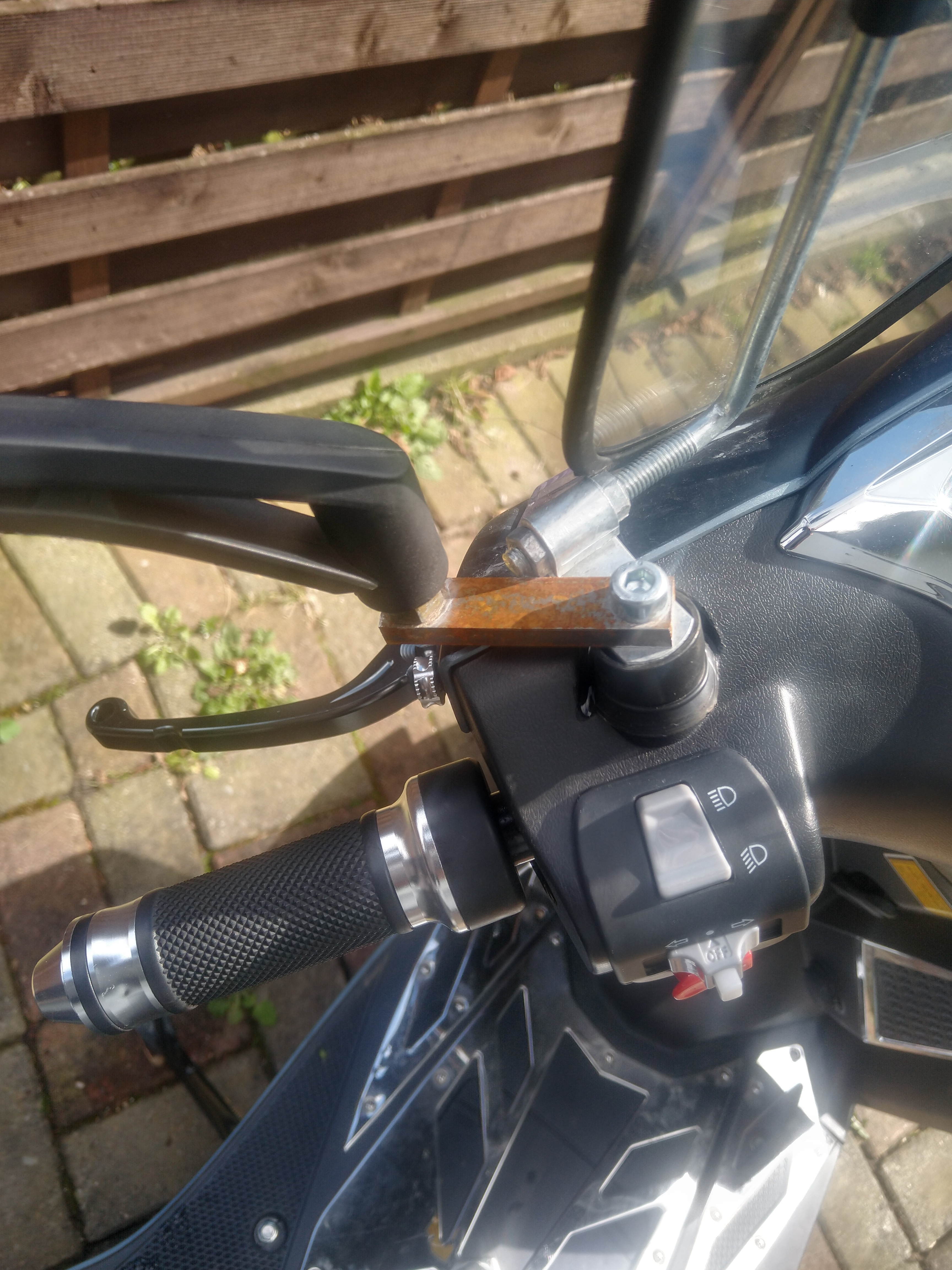

Bei meinem war das Problem, das es zwar sowohl M8, als auch M10 Bolzen zur befestigung gab, aber das hilft dir nix, wenn auf der anderen Seite das falsche Gewinde ist.
Ich hab mir erstmal provisorisch so geholfen:
Es dürfte sich nach meiner Messung um M8 handeln. Konnte zwar nicht richtig messen, sondern nur das unten aus dem vierkant herausstehende Ende, aber ich denke das ist es.
