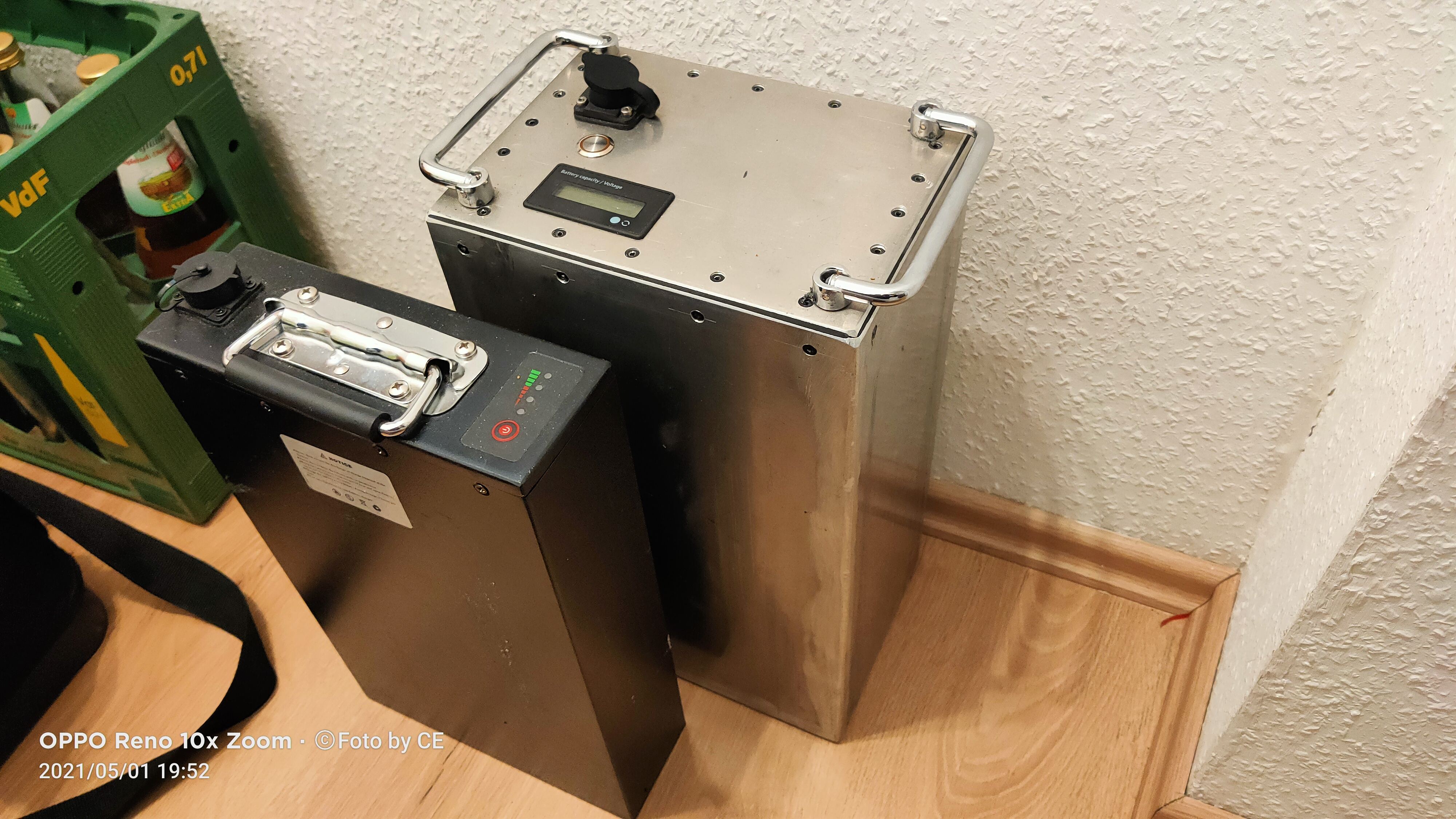

Mich würde mal ein Foto deines Akkus interessieren, damit ich mir da mal ein Bild von machen kann.

Re: Vergleich Falcon / Hawk, wer kann helfen?
Ja, die Anzeige geht. Allerdings gehen die Prozente genau so schnell runter wie wenn ich den Originalen Akku drin habe. Keine Ahnung an was das gekoppelt ist. Wahrscheinlich rechnet es anhand der gefahrenen Kilometer hoch. Die Spannung misst das Teil auf jeden Fall nicht. Allerdings erkennt es wenn der Akku geladen wurde, dann sind es wieder 100%. Ist mir aber wurscht, da Fritz mir ein Bluetooth Bms eingebaut hat. Das zeigt Verbrauch, Restladung in Ah und Volt und Prozent an. Die App hat auch eine GPS Funktion, was den Tacho eigentlich überflüssig macht.Prinz_von_Sinnen hat geschrieben: ↑Sa 1. Mai 2021, 08:28Anzeige geht trotzdem ?
Beim Classiko wird dann vermutlich die Spannung gemessen? Dann funktioniert auch die Anzeige.
Beim Hawk 2.0 funktioniert die Anzeige meines Wissens über eine Kommunikation mit dem BMS.
Das Foto kann ich heute abend nachreichen.
