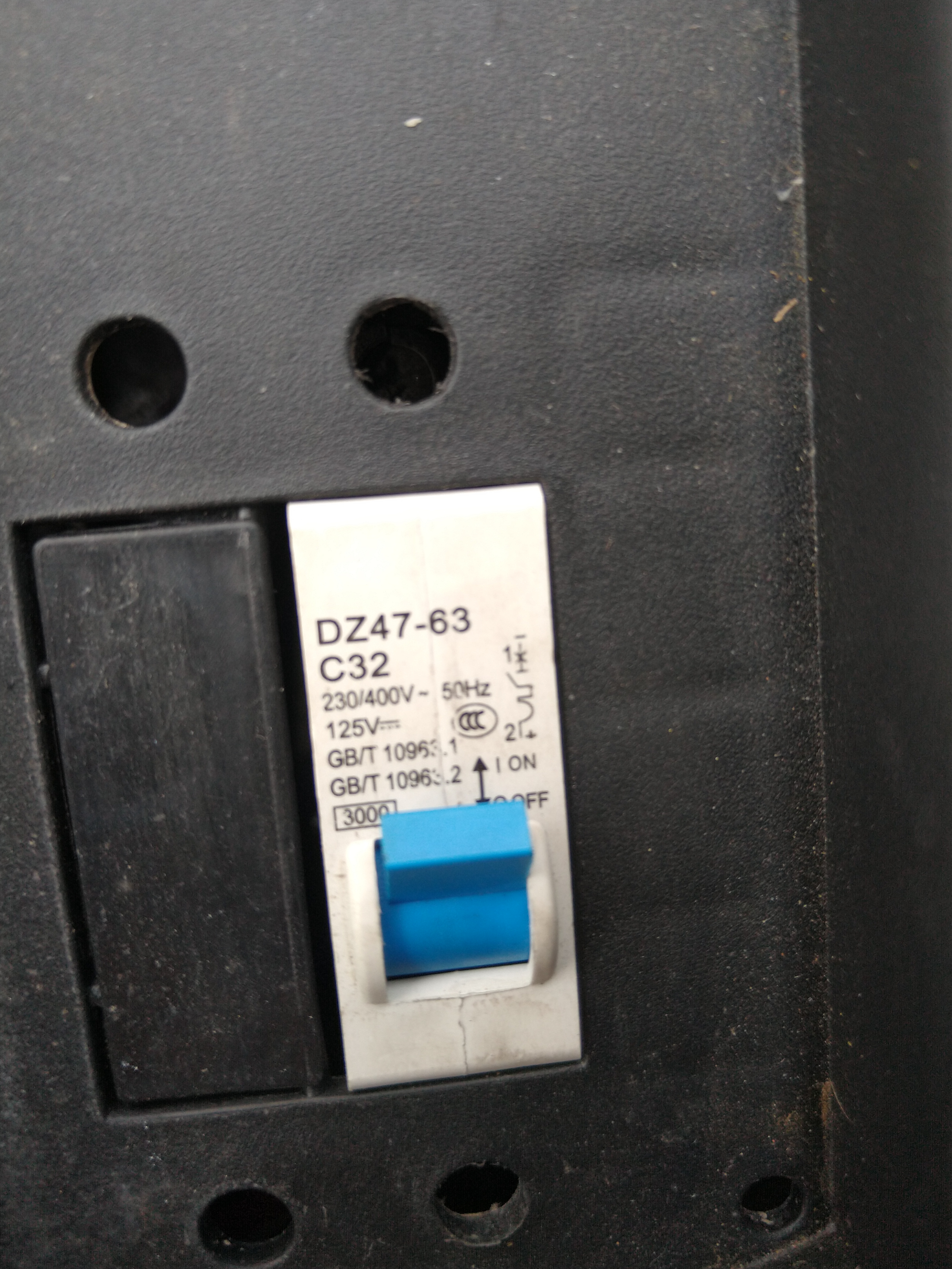

habe einen neuen Robo-S und bei erster Probefahrt festgestellt, dass er nur mit halber Leistung (ca. 45 km/h) fährt und sich ein Akku bei der Fahrt entlädt, der andere aber seinen ladezustand beibehält, vermutlich ein Anfängerfehler
, wer kann einen Tipp geben

Hast du mal versucht, mit der App eine verbindung zu dem Robo herzustellen?
Hast du zwei Sicherungen, und sind beide Eingeschaltet? (der Angry Hawk ist ähnlich zum Robo, der hat zwei Sicherungen (Hauptschalter)
Und da das BMS seine eigenen Kontakte hat, könnte es sein, das trotzdem das Display den Akkustand anzeigt.
Sollte das der Fall sein, solltest du aber nicht unbedingt mit zwei Akkus unterschiedlichen Ladestandes fahren, sondern erst den akku wieder Laden.

Danke für den Tipp, leider ist bei den beiden Sicherungen nicht vermerkt, in welcher Stellung on/off ist, ich glaube dieses Problem in beiden Schalterstellungen ausprobiert zu haben, werde das aber nochmal checken
Bei der Kontrolle über die App wird mir angezeigt, dass alle Systeme i.O. sind

wenn das die ähnlichen Sicherungen sind, sind Sie so on.
man merkt es auch daran, das zum einschalten Kraft erforderlich ist, zum ausschalten genügt ein antippen.
wenn das nicht hilft, ruf den Support an, evtl. hat sich ein Kabel gelockert. und dann klemm den betroffenen Akku sicherheitshalber ab.

Was ich mit der App auch noch meinte ist, das man dort vermutlich die Höchstgeschwindigkeit einstellen kann.

Danke für die Rückmeldungen, lag offensichtlich an falscher Sicherungsstellung bzw. ungenügender Batterileadung (trotz 70 % Ladezustandsanzeige ?). Nach Aufladung zu 100 % läuft er wie gewollt.
