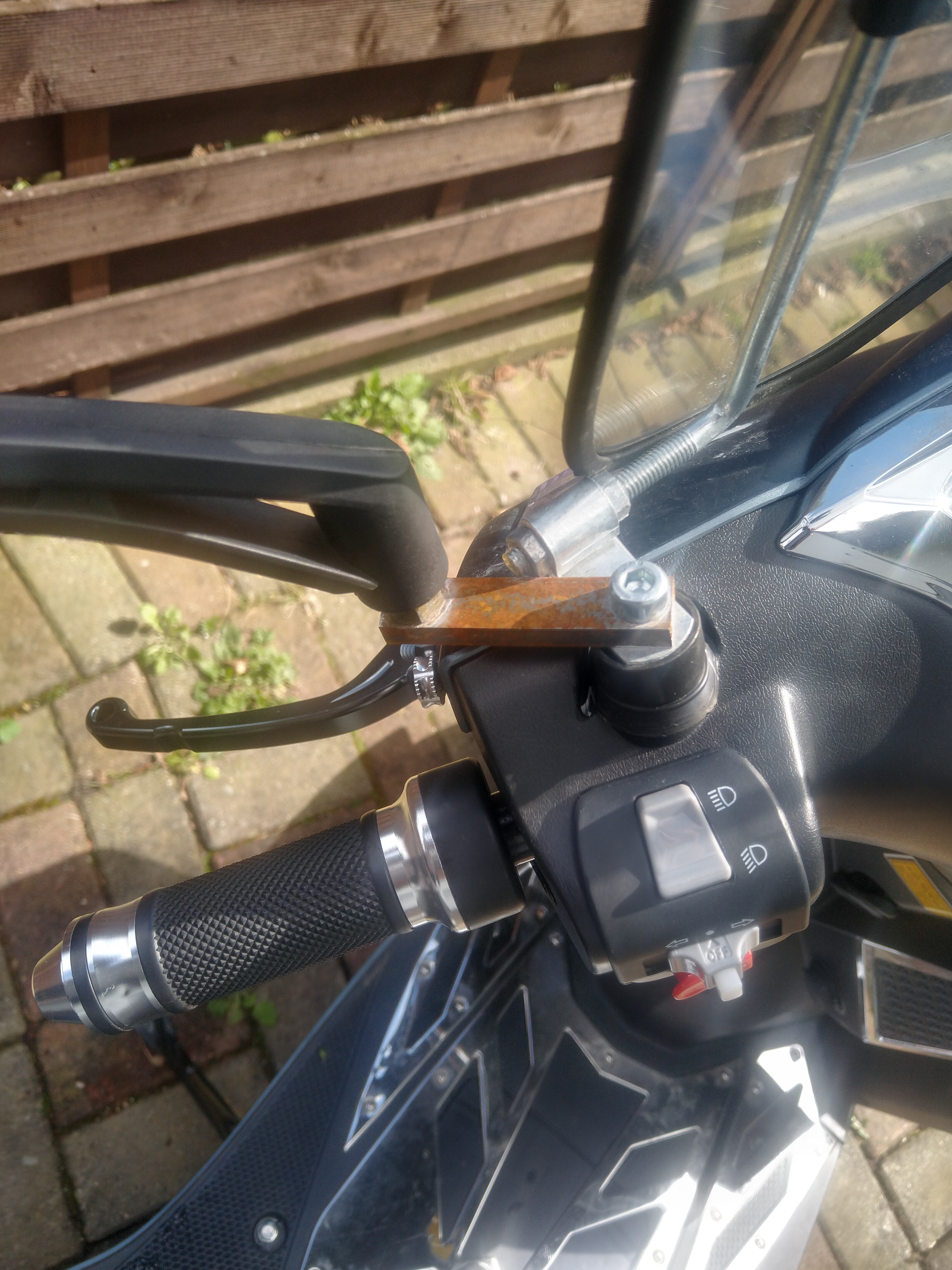

Ich hab mir erstmal zum Testen eine Spiegel verbreiterung gebaut. Wird noch schöner ausgeführt, in chromatiert, aber erstmal reichts. Dazu musst du wissen, das ich mir 20mm lange Stehbolzen befestigt mit 20mm Madenschrauben (10mm im Gewinde unter dem Stehbolzen) darunter gebaut habe, damit die Höhe passt. Dann kannst du auch Locker an deinem Arm vorbeischauen.

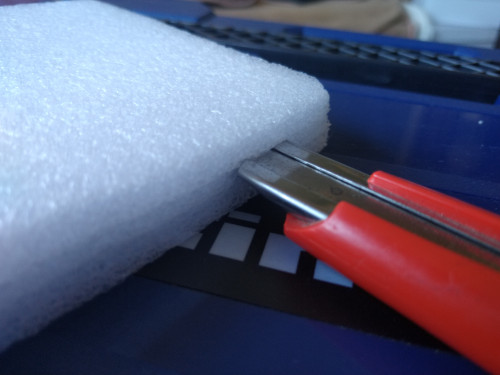

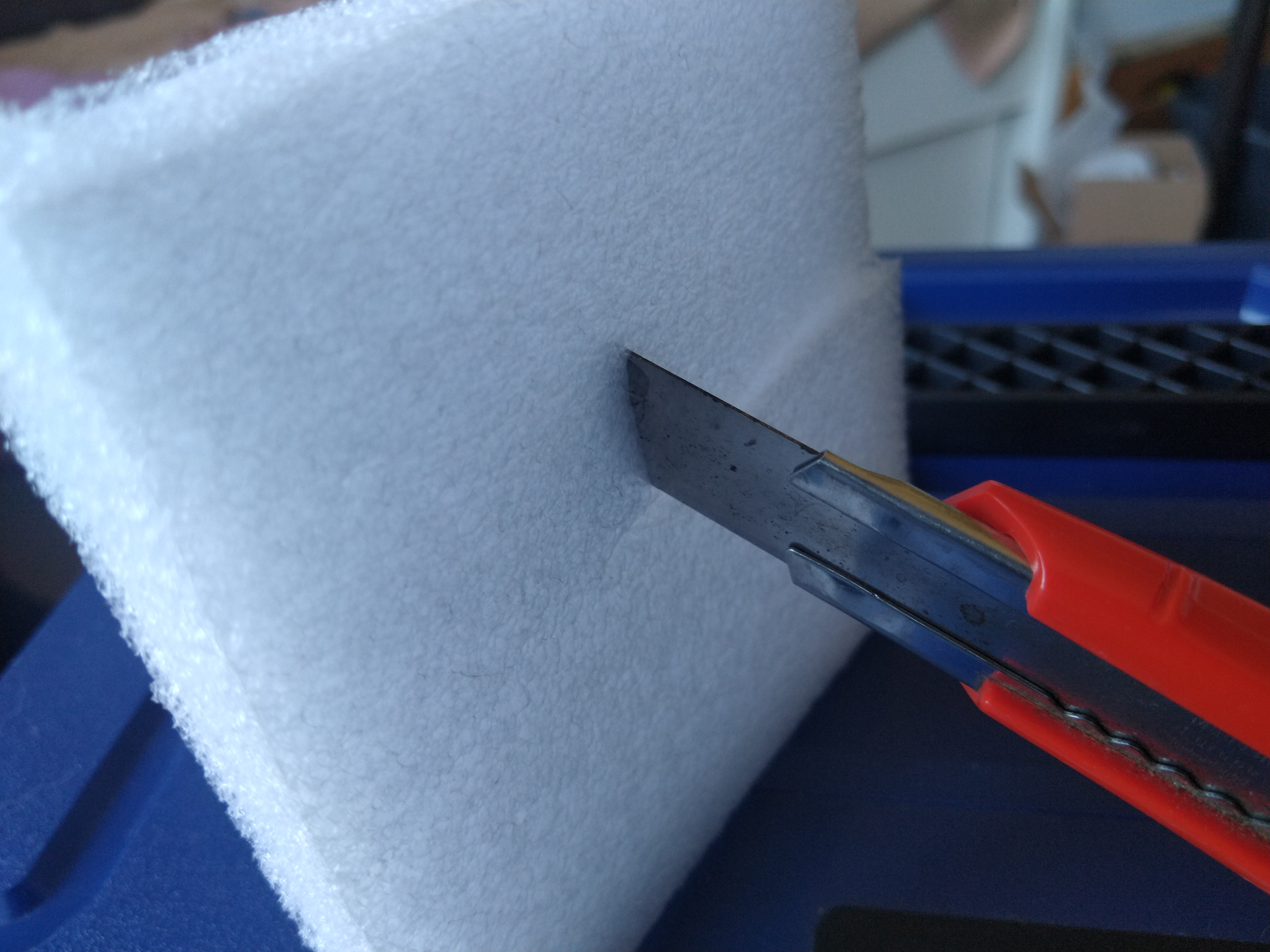

Ich hab mir beim Kabel einen Schmutzabweiser gebaut:
einmal entlang der Kanten 2 cm tief einschneiden.
in der Mitte einmal kreuzweise
in der Mitte Kabel durch.
Das selbe hab ich auch in der vorderen Verkleidung, bei den zwei Löchern nach unten, wo die Bremsleitung durch geht gemacht, weil mir nach wenigen Tagen der Spannungswandler durchgesemmelt ist. Damit das Spritzwasser gedämpft wird, ohne am abfließen gehindert zu werden.

Das wird noch anders, ausgelasertes 5 mm Blech in einer Halbrunde, Gleitgeschliffen, und schwarz beschichtet. :D
Ich musste nur erstmal testen, wie es mit dem Maß hinkommt. Der Arm am Spiegel ist einfach etwas zu kurz, und das Spiegelglas lässt sich nicht weit genug nach vorne Kippen. Da wäre es auch gut, wenn der Spiegel etwas weiter nach vorne kommt. Oder ich lasse mir das Blech an einer Seite etwas schräg anfräsen. Erstmal ist gut so.

Zu deiner selbstbau Lösung Spiegelverbreiterung. Von sowas hab ich keine Ahnung :D Werde aber demnächst hier mit dem TÜV quatschen, da habe ich diverse Fragen zu.
