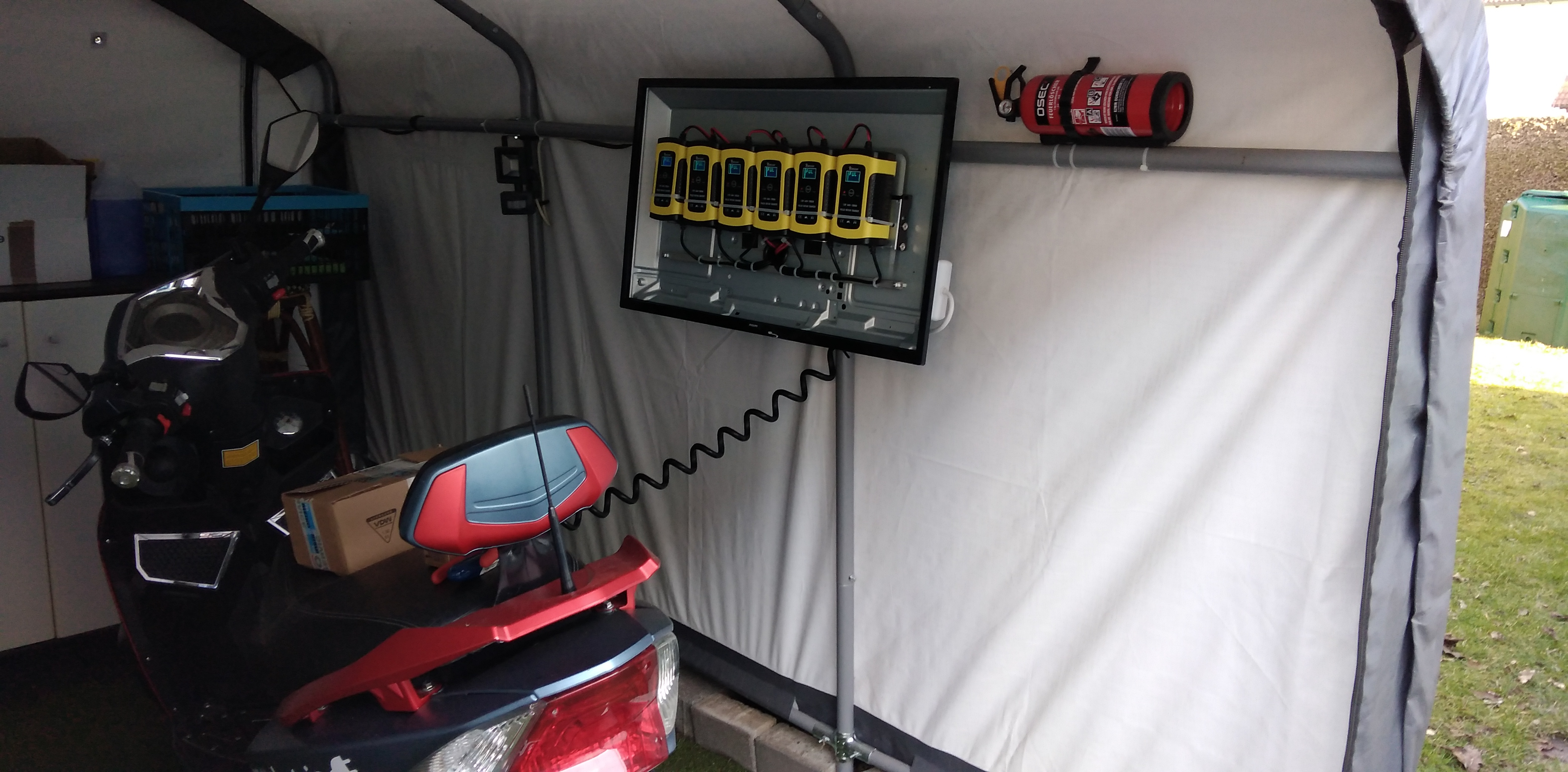

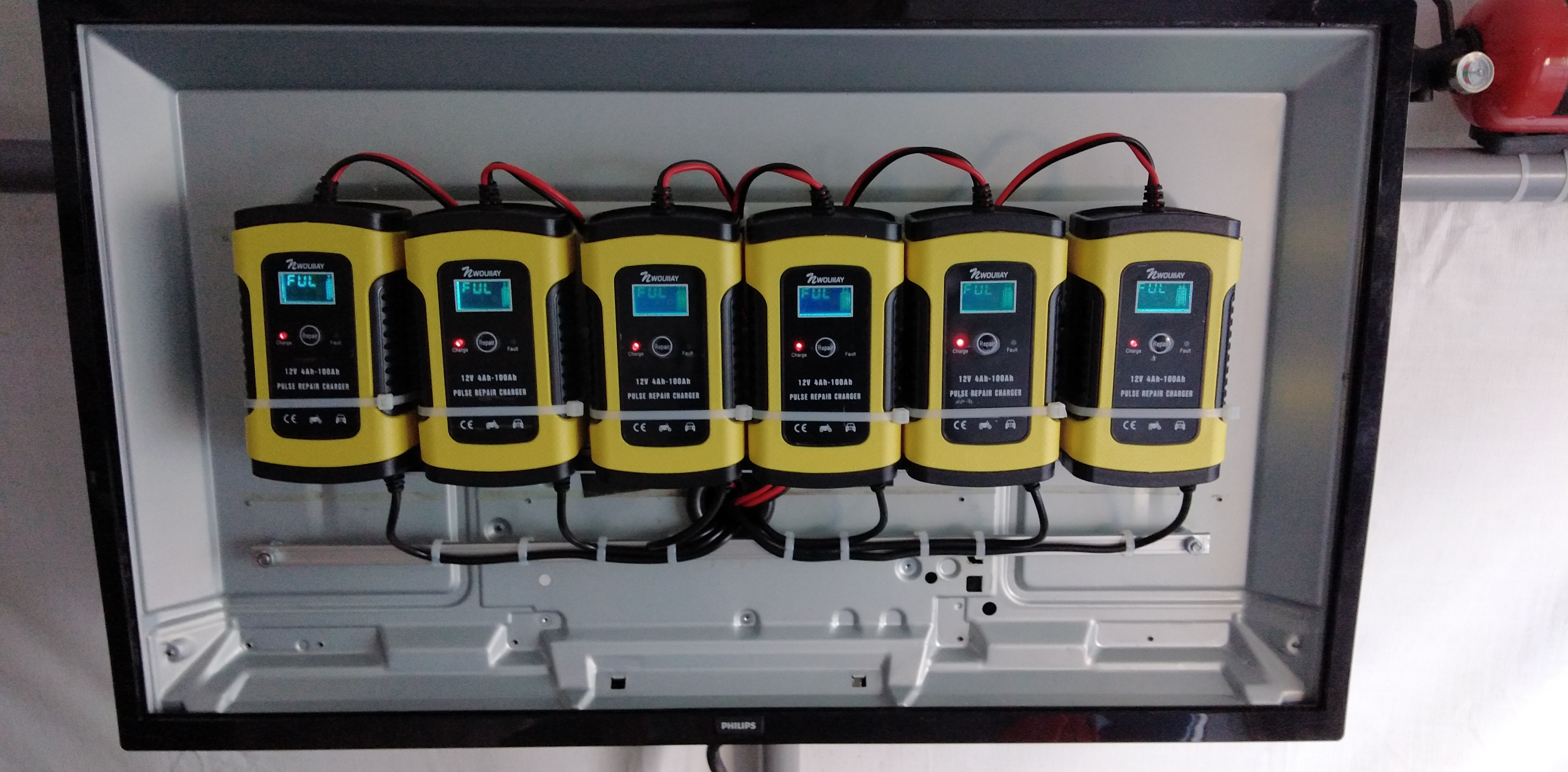

Hallo zusammen. Habe endlich die Lösung gefunden. Alle 6 Akkus werden einzeln und gleichzeitig geladen. Komplette Ladezeit: 1 Stunde 15 Minuten

Alle Ladegeräte müssen am Ladeausgang streng galvanisch vom Ladegeräte-Eingang getrennt sein. Alles andere wäre lebensgefährlich! D.h. auch "von der Stange" Ladegeräte können so betrieben werden.

Hallo und schönes WE erstmal. Das sind potenzialfreie Ladegeräte von der Stange. Warum galvanische Trennung weil sonst gefährlich?

Sonst wäre ja ein 12V Ausgang mit 230V Potential behaftet. Bleiladegeräte sollte man nicht für Li-Akkus verwenden - diese laden nur mit CC,CV und schalten bei < 0,3A ab.

Ja stimmt, daher reicht es aus, potenzialfreie Ladegeräte zu verwenden.
