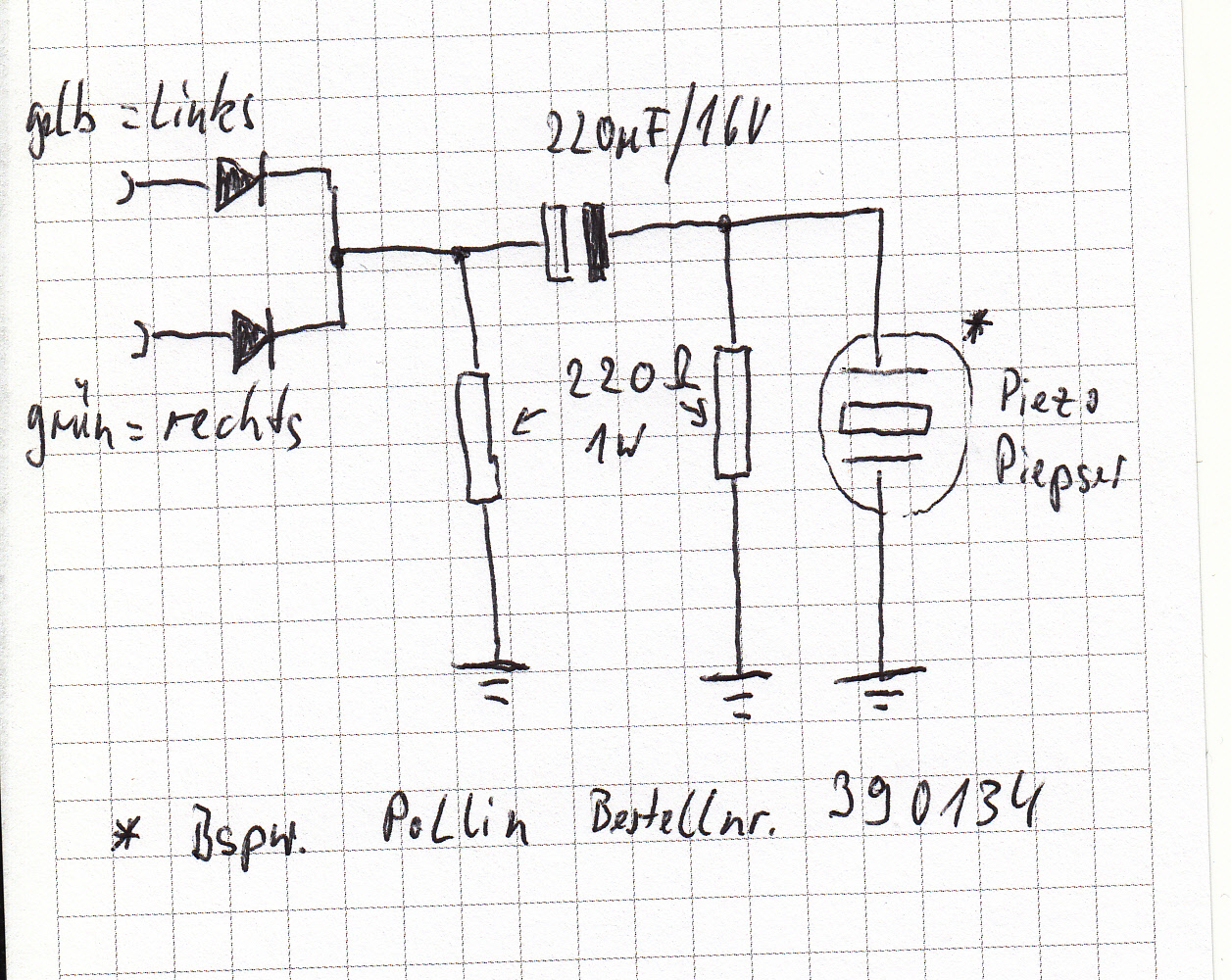

Weil ich dann aber als Folge ständig den Blinker vergessen habe auszuschalten, habe ich mir dann selbst was gebastelt. 2 Dioden, 2 Widerstände, 1 Elko und einen Piezo-Piepser.
Die ganze Mimik hört sich beim Blinken ähnlich an wie ein "Ping", wie man ihn aus U-Boot Filmen von einem Sonar her kennt :lol: ...
Das erschrickt wenigstens keine Fußgänger und nervt auch nicht so laut wie ein LKW beim Rückwärtsfahren.
Bei Bedarf poste ich mal ein kleines Schaltbild dazu.

Ok, dann hier mal schnell eine Skizze vom "Ping" :idea: :
Die Dioden sind Standard 1N4001 oder 1N4007. Beide Widerstände ca. 220 Ohm / 1W. Als Elko habe ich einen 220µF eingesetzt und als Piepser kommt ein 0,73€ Piezo-Summer von Pollin zum Einsatz.
Die Bauteilwerte ergaben sich aus dem Inhalt einer meiner Grabbelkisten und man kann das sicherlich noch optimieren ;-) aber mit der gefundenen Dimensionierung ist der Piepser auch noch laut genug, dass man ihn unterm Helm gut hört.
Wenn man mit den Bauteilwerten (Widerstände / Elko, bspw. 470 Ohm (1/2W) und 47µF) rumspielt, kann man sich den Sound auch noch personalisieren.
Lässt man die Widerstände weg und brückt den Elko, dann hat man den typischen LKW-Rückwärtsfahr-Sound, der viel zu laut und nevig klingt. :?
Ich hab' bei mir das ganze direkt unter dem Tacho-Modul eingebaut und den Piepser mit Heißkleber befestigt.
