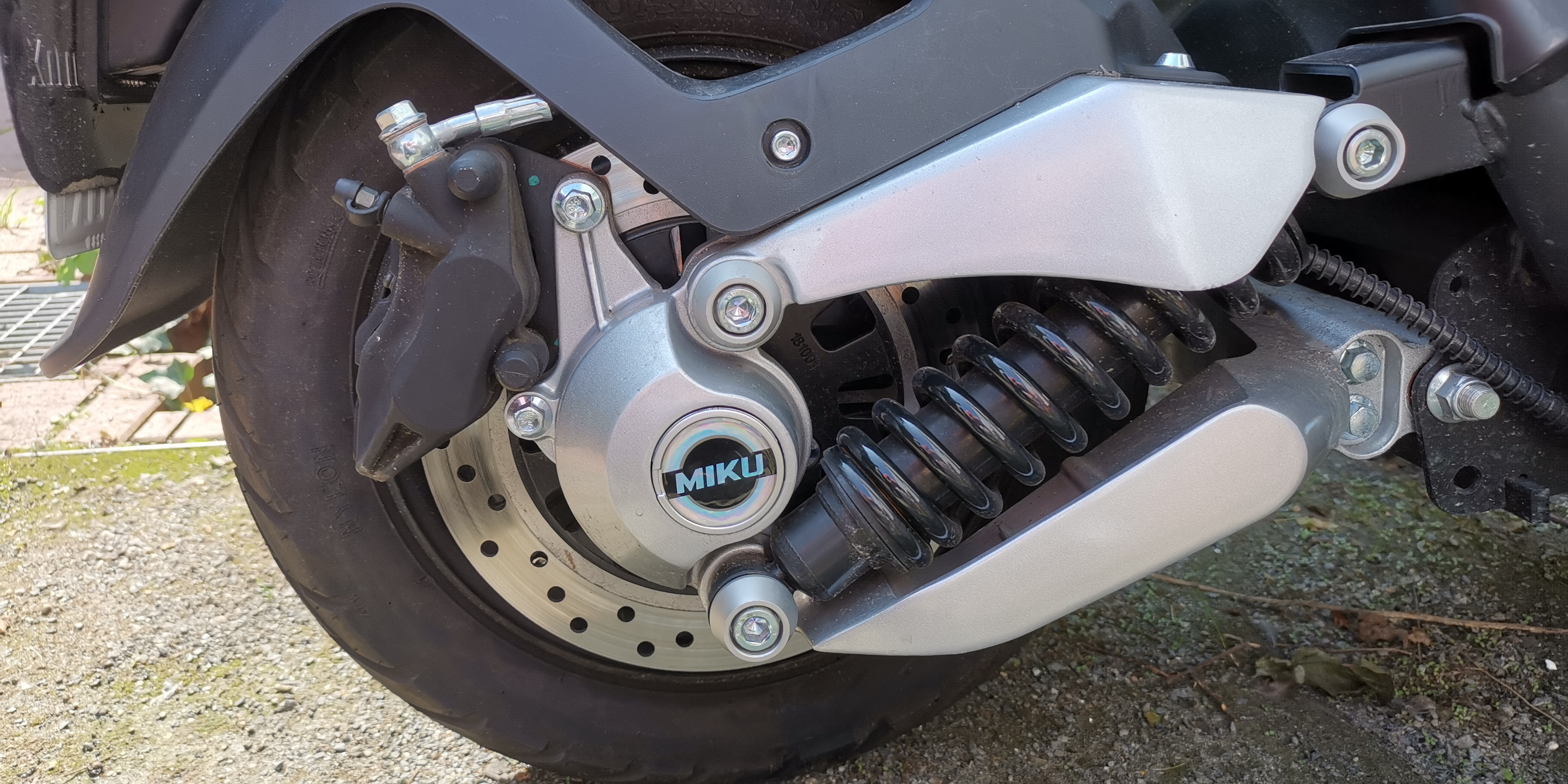

ich fahre ein Sunra Miku Max Roller. Ich habe seit dem 09.09.2020 folgendes Problem :
Beim anfahren mit dem Roller knackt es im Hinterrad ab und zu. Mir kommt es vor, als würde eine Mitnehmer Scheibe für das Hinterrad durchrutschen.
Habt ihr auch solche Erfahrungen gemacht ?
Der Roller ist gerade mal 11. Monate alt sonst müsste ich Ihn einschicken und das dauert echt lange.

Bitte kontrollier mal, ob die Muttern, mit denen die Motorwelle in der Schwinge festgeschraubt ist, noch fest sind. Das hört sich an, wie wenn sich da was gelockert hat...
Anzugsmoment sollte 65Nm sein. Als erstes auf linken Seite anziehen, dann erst rechte Seite. So legt sich der Zweiflach der Motorwelle in Antriebsrichtung in den Schlitz, was dem wiederholten Lockern etwas vorbeugt.

die Welle habe ich jetzt überprüft. Sie sitzt Bombenfest :O) Ich habe ein Video von dem Fehler gemacht, siehe Youtube.....

Au Wei, das hört sich schwer danach an, dass doch Einschicken in Frage kommt.
Was meinen die Andern? Könnte sich da eine Magentplatte in der Motornabe gelöst haben, die zu Klemmung führt?
Fährt der Roller, wenn/falls es auch mal nicht auftritt, denn ansonsten normal?

Oder ist vielleicht der Freilauf ausgeschlagen ?
Ich habe die Original Firma mit Hilfe des Videos angeschrieben. Ich werde euch berichten.

Sofern der Roller einen Freilauf hat (also beim Schieben nicht brummt) könnte das daran liegen. Hat er den einen im Bosch-Motor drin?
Machmal kuppelt ein Freilauf nicht mehr ein, wenn vom Akku zuwenig "Saft" kommt.

Wenn ich das wüsste... Der Akku ist 100% voll gewesen ich bin einmal durch Regen gefahren seit dem spinnt die Kiste. Wo es so gepoltert hat, hatte er auch kein Gas angenommen....
Der Roller fährt eigentlich völlig normal. Nur ab und zu habe ich das Poltern das ist ja das komische. Und wenn das Poltern während der Fahrt kommt nimmt er auch kein Gas an das kommt aber sehr selten vor...
Das einzige was ich gemerkt habe dass er wirklich 2 kmh langsamer geworden ist vorher hat das Tacho 54 angezeigt....
Beim Berg abfahren funktioniert auf jeden Fall noch die Motorbremse...
