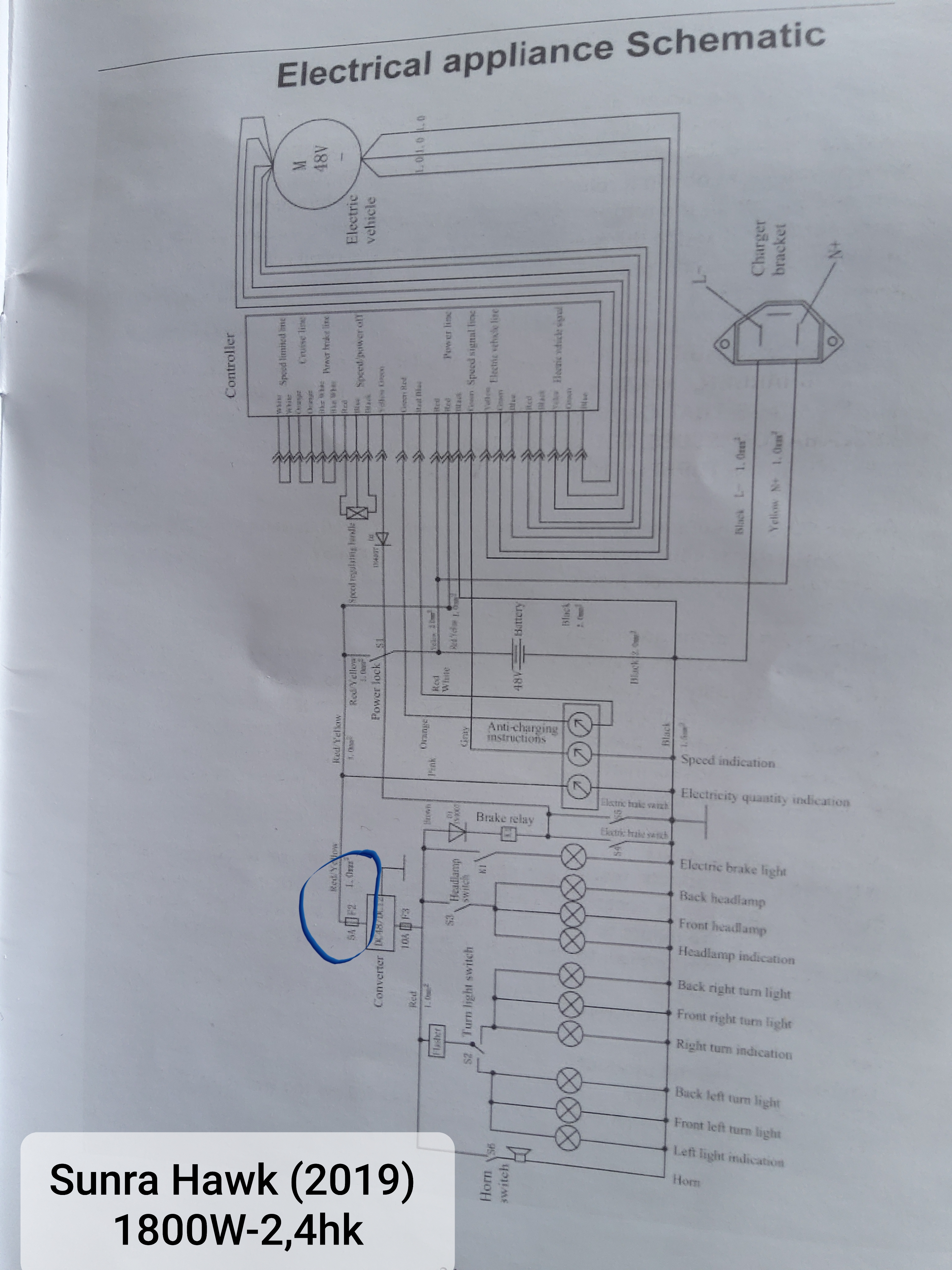

Bei unser Hawk funktioniert plötzlich überhaupt kein Licht (auch nicht Bremse). Wir haben die Hauptsicherung (5A) im kleinen Plasticbox kontrolliert, war OK aber hat sie getaucht.
Hat jemanden ein Tips??

Dann ist wohl der DC-DC-Converter selbst hinüber

Oder die andere 10A Sicherung

Ja kann sein, aber wo findet mann die 10A nur? Wir haben hinter und vorne gesucht..

Schon einmal gemessen, ob direkt am gelben? Kabel - mit einer Stecknadel anpieksen - des DC DC 72V/12V eine Spannung von 12V (gegen schwarzes Kabel) zu messen ist?

der Spannungswandler ist leicht zu prüfen. Man kommt mit den Messspitzen problemlos an den Stecker. Wenn man auf den Kabeln unterschiedliche Spannungen misst, so kann man davon ausgehen dass er Funktioniert. Beim Hawk sitzt der vorne unter der Verkleidung mit dem Hauptscheinwerfer.
