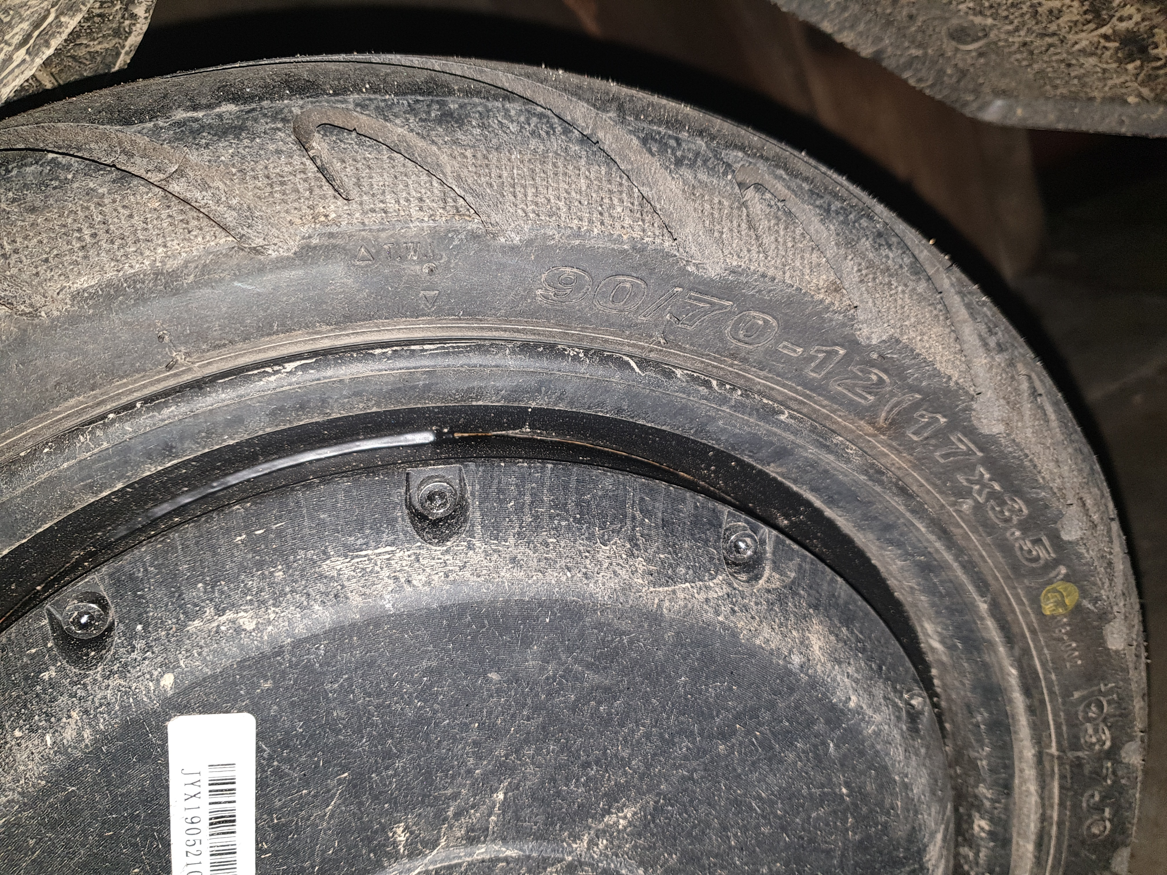

Hallöchen zusammen,
hat schon jemand hier im Forum mal seine Bereifung auf dem Falcon gegen andere getauscht?
Ich suche gerade im Internet nach Allwetterreifen für den Roller, nur bei den Originalmaßen finde ich nichts.
Diese sind ja 90/70-12.
Selbst wenn ich was in die Breite gehen würde, also 100/70-12 finde ich nichts.
Hat da jemand eine Lösung bzw. Reifen die er empfehlen könnte?
Liebe Grüße Striker

Ach so 90/70... sieht man ja auch, der Reifen ist extrem flach....
So eine seltsame Reifengröße habe ich noch nicht gesehen, scheint es nur auf China-Elektrorollern zu geben....
Fürchte da kann Dir leider keiner helfen, sorry...

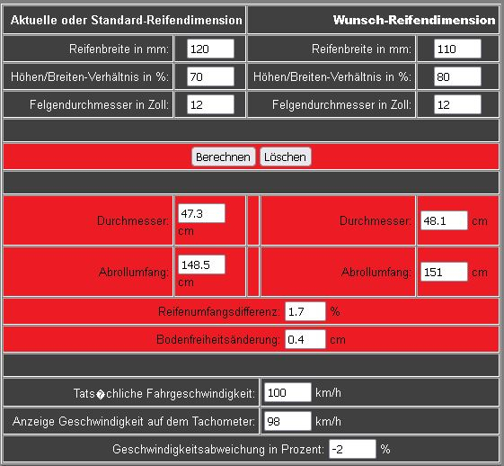

Alternativ könnte Heidenau dir allerdings 110-70 liefern.
Der Tacho zeigt dir dann 6% weniger an, und der Durchmesser wird um 1,4cm größer.
Da die Tachos meist eh um 10% zu hoch anzeigen, dürfte das kein Problem sein, du musst aber zwischen Schutzblech und Reifen noch mindestens 3cm Platz haben.
