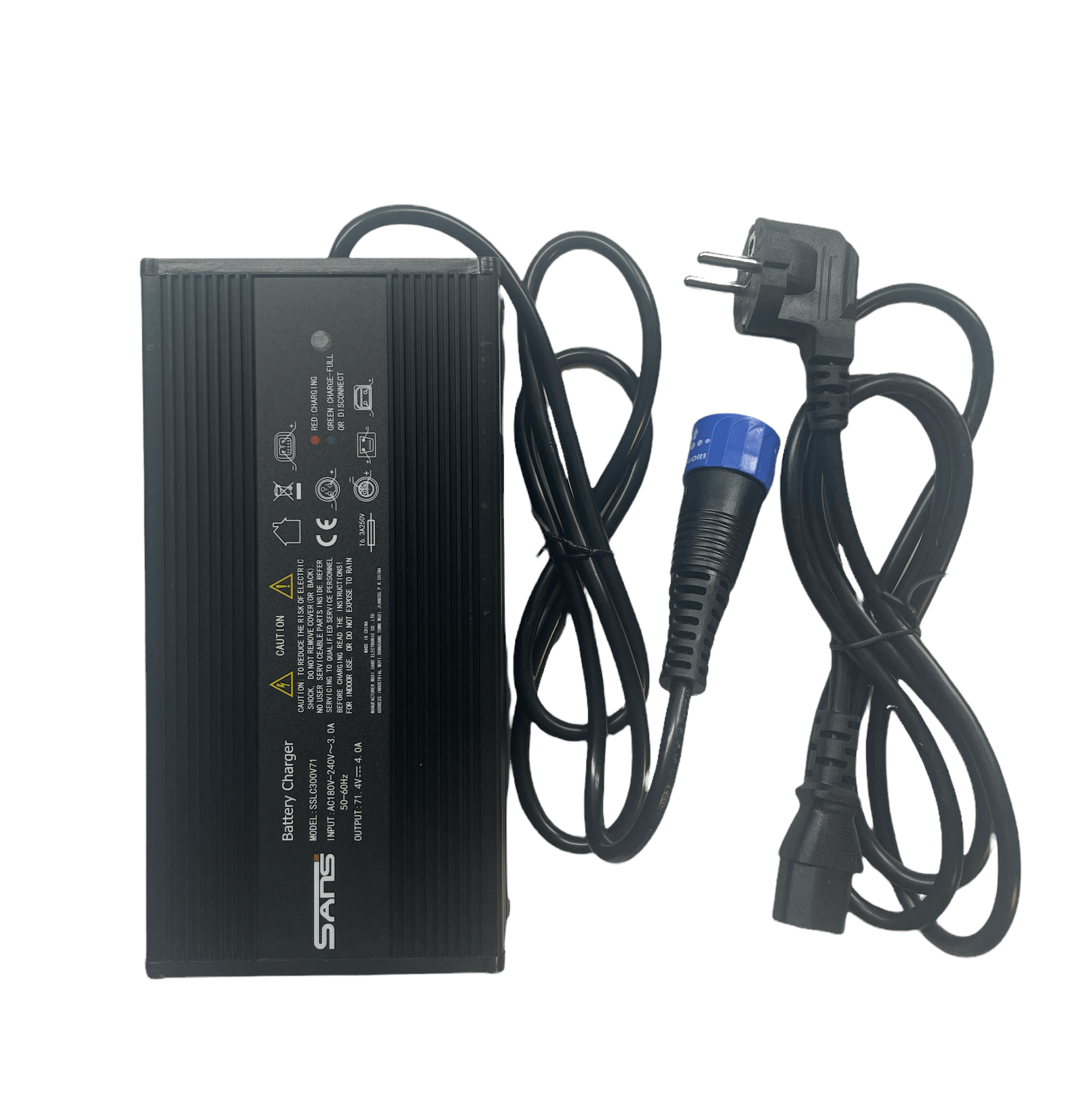

Ach ja, die Ladegeräte auf der Futura-Site sind ohne Lüfter...wurde nach Ladung (5h) so heiß, das man es erstmal abkühlen lassen mußte, bevor man es verräumen konnte ! Ging sofort retour...nach einer Nachfrage, wurde der Betrag (PayPal) auch zurück überwiesen.
Im NL-Shop gabs dann auch das richtige Ladegerät dazu...mit Lüfter ! Wurde superschnell und 1A-verpackt geliefert ! :!:
Also ich habe zwei Ladegeräte von Futura, und die sind beide mit Lüfter.
Schraub dein Ladegerät doch mal auf und sieh nach.

Das was geliefert wurde war sauschwer und ohne Lüfter ! Wie ein lüfterloses NT vom PC !
Eins mit Lüfter wurde mitgeliefert, beim Rollerkauf, ein zweites hab ich mir hier geholt : https://www.chinascooteronderdelen.nl/p ... a-s5/...da gabs auch den Akku ! :)

Mit dem Ladegerät war es bei mir ähnlich am Anfang. Bei der ersten Ladung sprang der Lüfter auch nicht an und es wurde super heiß. Dann erfuhr ich, daß ich den Ladevorgang sofort hätte abbrechen sollen. Beim zweiten oder dritten Versuch sprang der Lüfter dann und und macht es bisher immer noch. Manchmal sucht das Ladegerät den Kontakt zum Ladegerät aber der Ladevorgang beginnt nicht. Dann Stecker wieder rauß und wieder versuchen, bis es klappt.

Ich mache das so, das ich vor die Ladegeräte eine Dreiersteckdose mit Schalter gesteckt habe.
Bei mir starten die Ladegeräte dann immer, wenn sie Stromlos eingesteckt werden, und dann Saft bekommen.
Werden Sie unter Strom an den Akku angeschlossen, passiert es immer wieder, das Die Ladeziegel nicht starten.
Nach meiner Vermutung klappt die Kommunikation nicht, wenn die Kontakte nicht in einer bestimmten Reihenfolge den Kontakt mit dem Akku im Stecker bekommen. Wird das Netzteil Stromlos eingesteckt, klappt es immer.

Hatte es auch 2-3 mal das der Ladevorgang nicht startete. Es lag aber jedes mal an dem Kaltgeräteanschluß, dass lockert sich gerne mit der Zeit, wenn man das Ladegerät bewegt.

Das ist alles fest bei mir. Richtig stören tut mich eigentlich nur die Lautstärke des Lüfters. Das ist in der Preislage eigentlich ein Unding.

Das Ladegerät was ich bekam (von Futura, Nachbestellung), hatte keinen Lüfter...ein Lüfter muß ja die warme Luft nach draußen bringen, das Ladegerät war rundherum geschlossen, keine Lüfteröffnung !!! :!:
Jetzt hab ich 2x dasgleiche, vom selben Hersteller (s.Foto, Post# ganz oben)
Gruß, Uwe. 8-)
Hatte mich schon gewundert das es nur 99,99€ gekostet hat...das aus den NL, 150€ ! :roll:
https://elektroroller-futura.de/ladegeraet-elettrico-2
