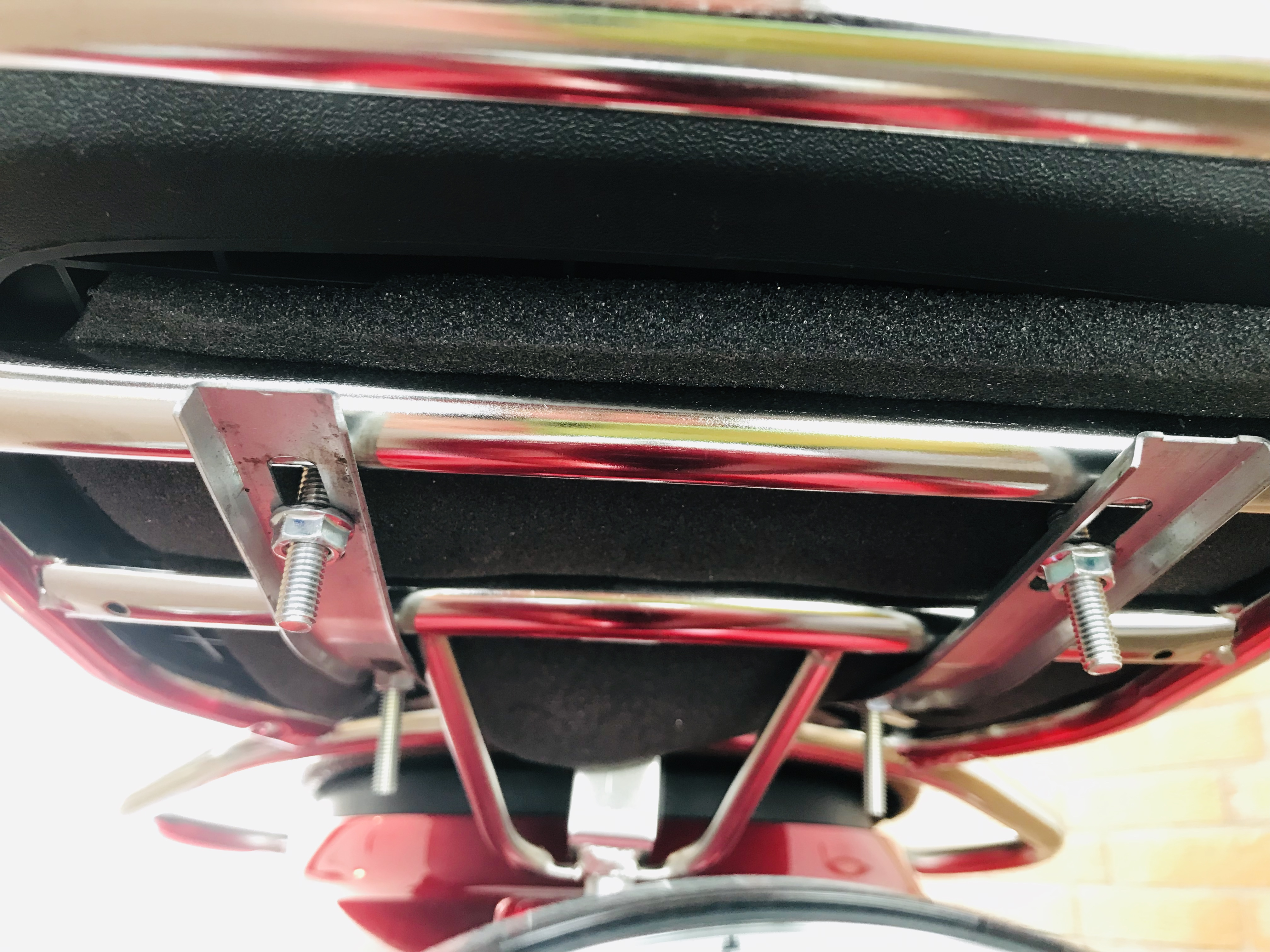

Mir erschließt sich nicht, wie ich das Topcase befestigen kann :oops:
Die 4 Schreiben werden von innen durch diverse Löcher gesteckt, das ist klar, aber wie befestige ich das Ganze dann mittels den 2 Metallschienen (eine kurz, eine länger) dann am hinteren Ständer? Kannst du mir da nen Tip geben? Oder mal ein Foto machen, wie du das bewerkstelligst hast?

Das mit dem Topcase habe ich hinbekommen *stolzbin* - ich habe noch etwas untergebaut, damit es nicht so klappert.
Wenn ich nachher zuhause bin, mache ich gerne ein Foto.

Super, Danke!
Bei mir waren 1 kurze und 1 lange Metall-Leiste dabei und ich dachte das hätte irgendeine Bedeutung. So wie es aussieht sind bei dir beide gleich lang.
Ja, es sind beide gleich lang.

am Top-Case klappert das Oberteil, ein bisschen Fensterdichtung hlft hier Wunder.
Notwerkzeug wie Schraubenschlüssel und Inbus liegen unter einem dem zwei Akkus. Dadurch steht einer etwas höher und sie verkanten nicht.
