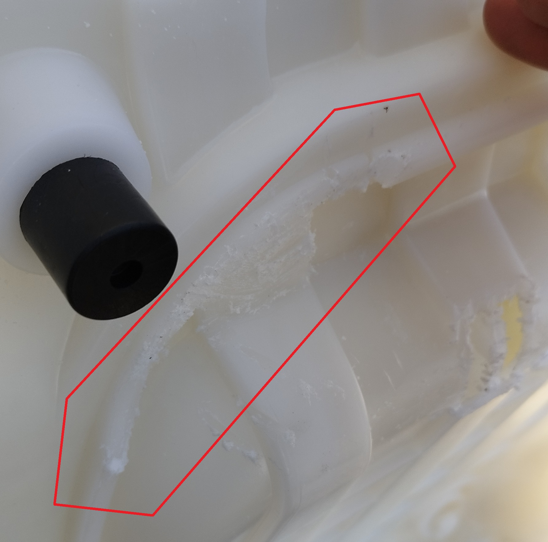

Bezüglich des Problems, dass der AF nur 45 fährt: es klingt seeeehr danach, dass deine Sicherung defekt ist.
Ich würde dann eine von ABB/Siemens o.ä. einbauen (Typ B50) - ein anderer Nutzer hat auf Youtube beschrieben, dass die Sitzschale auf die Sicherung drückt und diese dann trennt - das Verhalten hatte ich auch, auf Seite 5 hat Futura_support Fotos hochgeladen, auf dem zweiten sieht man einen weggefrästen steg - habe ich noch mal angehängt und markiert. Dieser Steg kann auf die Sicherungen drücken.
Das passt auch sehr gut zu dem Verhalten, dass der Roller aufgebockt 80 fährt, aber beim draufsitzen eine Sicherung fliegt.
