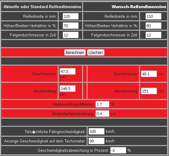

Ich klinke mich mal hier ein,obwohl ich nur den Hawk3000 fahre.Mein Hawk fährt vorne 110/70/12 und hinten 120/70/12.
Letzten Sonntag habe ich mit Ach und Krach einen neuen Kenda 110/70 aufgezogen,weil das schlackern vom Lenker immer
schlimmer wurde.Problem gelöst.Demnächst,wenn mein Bridgestone 110/80/12 aus Griechenland mich erreicht,werde ich mir
diese Arbeit nicht nochmal antun.Doch warum habe ich mich zu einem höheren und schmaleren Reifen entschieden.Laut techn.
Reifenschule zeigt der Tacho dann 2km/h weniger an,was aber bei 3km/h Vorlauf sicher nicht schlimm wäre.Aber das der Roller
dann 2km/h schneller wird,ich kanns kaum abwarten.Dann dürften echte 49-50 km/h bei vollen Akku drin sein.Die 110er Breite
habe ich gewählt,damit der Roller agil im "Anzug" bleibt.Größere Umfang bedeutet ja auch träger im Anfahren.Ich bin gespannt.

Mit deinen 120/70-12 hast du doch auch schon einen wesentlich größeren Umfang, oder ist das die OrIginalbereifung beim Hawk?
Auf dem Falcon ist original 90/70-12
Ich finde tatsächlich, dass man das beim Beschleunigen nur minimal merkt. Die max. Geschwindigkeit ist gemessen mit Handy GPS tatsächlich jetzt nur noch 1-2 km/h unter Tachoanzeige. Vorher waren es ca. 5 km/h weniger bei der Maximalgeschwindigkeit.

So ist es,das ist die Originalbereifung.Eine Zumutung wie ich finde.Mit meiner Kombi gleiche ich den Tacho um 2km/h aus.
Allerdings noch schmaleren Reifen traue ich mir nicht zu.Ich hatte mir neulich einen 110/90/12 fürn schmalen Taler gegönnt.
Sieht aber ganz danach aus,daß der nicht in den Radkasten passt.Dann würden wir schon von 6km/h Differenz reden.
